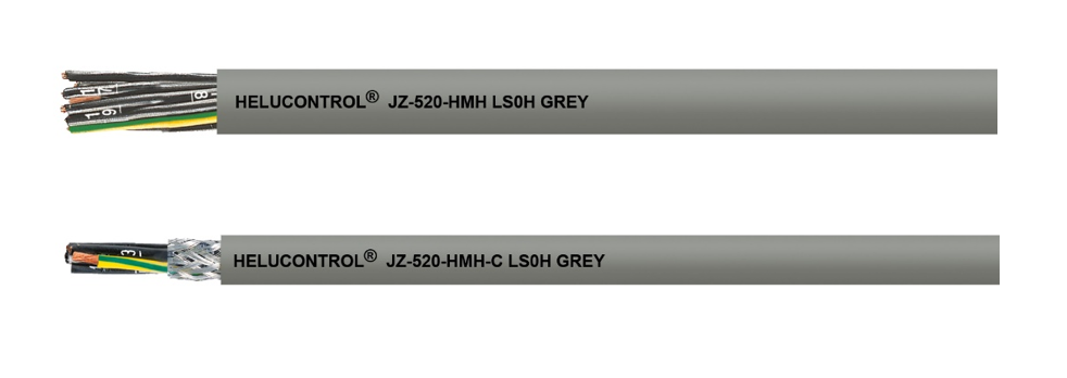

Przewody HELUCONTROL® odpowiednie do stosowania w obiektach użyteczności publicznej.
Przewody HELUCONTROL® występują w dwóch szeregach wymiarowych – nieekranowane i ekranowane (wersja „C”), zgodne z wymaganiami dyrektywy kompatybilności elektromagnetycznej (EMC, 2014/30/EU). Z racji wzrastającego nasycenia systemów zasilania i sterowania urządzeniami elektronicznymi, znaczna część naszych produktów występuje obecnie w wersjach ekranowanych. Dzięki temu projektanci i użytkownicy mogą stosować się do wymagań dla realizacji instalacji stacjonarnych, korzystając z naszych badań i doświadczenia jako ich pierwotnego producenta (w sensie normy PN-EN 61439).
Właściwości przewodu, z punktu widzenia użytkownika i/lub podmiotu instalującego możemy podzielić na dwie grupy: elektromechaniczne (użytkowe w warunkach normalnej eksploatacji) i pożarowe (czyli awaryjne, istotne zwłaszcza przy stosowaniu w budynkach, gdzie właśnie kable i przewody muszą spełniać wymagania rozporządzenia CPR).
Pod względem elektrycznych właściwości użytkowych, przewody tej rodziny legitymują się następującymi cechami:
Znamionowe napięcie pracy U0/U = 300/500 VAC, co jest absolutnie wystarczające dla obwodów sygnałowych, jednofazowych, czy trójfazowych na napięcie nominalne 400 V. Przy czym, napięcie testu wynosi 2 kV.
Przewód posiada żyły wielodrutowe giętkie kl. 5, co pozwala użytkować je nie tylko do połączeń stacjonarnych, ale też w większości rodzajów połączeń ruchomych. Przy czym minimalny promień zginania przewodów dla ułożenia na stałe i połączeń elastycznych (ruchomych) wynosi odpowiednio 4ø i 12,5ø przewodu. Przewody te zostały tak skonstruowane, aby w obu wersjach: ekranowanej i nieekranowanej mieć taki sam promień zginania, co nie jest zbyt często spotykane.
Przewód w zależności od potrzeb, jest dostępny w wersji z żyłą ochronną lub bez. Żyły są oznaczone numerami.
Ze względu na optymalizację do zapotrzebowania rynku dostępne są następujące liczby żył dla danych przekrojów:
| Przekrój żyły [mm2] | Liczba żył kabli nieekranowanych | Liczba żył kabli ekranowanych | 0,5 | 2 - 25 | 2 - 25 | 0,75 | 2 - 25 | 2 - 25 | 1,0 | 2 - 25 | 2 - 25 | 1,5 | 2 - 25 | 2 - 25 | 2,5 | 2 - 12 | 2 - 12 | 4,0 | 2 – 7 | 2 - 7 | 6,0 | 2 - 7 | 2 - 7 | 10,0 | 2 - 7 | 2 - 7 |
Niektóre liczby żył są dostępne bez żyły ochronnej.

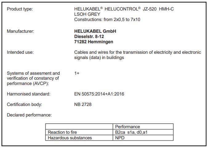

Przewody jak wyżej, aby uzyskać potwierdzenie ich właściwości użytkowych muszą być poddane badaniu systemu oceny zgodności typu „1+” (certyfikat poniżej), czyli:
• ocenie właściwości użytkowych wyrobu (budowlanego) na podstawie badań (w tym pobrania próbek),
• wstępnej inspekcji zakładu produkcyjnego i zakładowej kontroli produkcji
• stałego nadzoru, oceny i ewaluacji zakładowej kontroli produkcji
• kontrolnego pobierania próbek pobranych przed wprowadzeniem wyrobu do obrotu
Proponujemy zapoznać się z poniższym fragmentem certyfikatu dla danych przewodów:
Certyfikat musi posiadać oznaczenie identyfikujące firmę (Certification body) uprawnioną do jego wydania po wykonaniu stosownych badań. Badanie certyfikujące wykonywane jest na terenie Unii Europejskiej raz, niezależnie od kraju, z którego pochodzą podmiot zlecający badania i firma notyfikowana.
Zapis NPD oznacza:
"właściwości nie określono"; zapis stosowany do znormalizowanego opisania niektórych właściwości materiału. Opcja NPD może mieć zastosowanie w takich przypadkach i na takich obszarach, gdzie dla danego zakresu zastosowania, wyrób nie podlega wymaganiom zawartym w odpowiednich przepisach. Opcja NPD może nie mieć praktycznego zastosowania w przypadku, gdy dana właściwość określana jest za pomocą poziomu granicznego.
