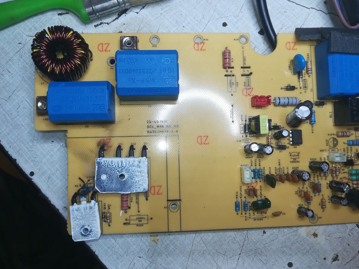

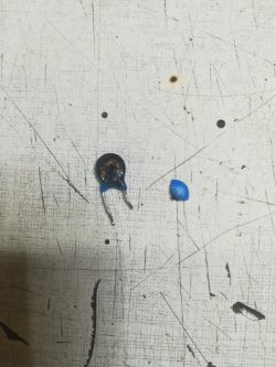

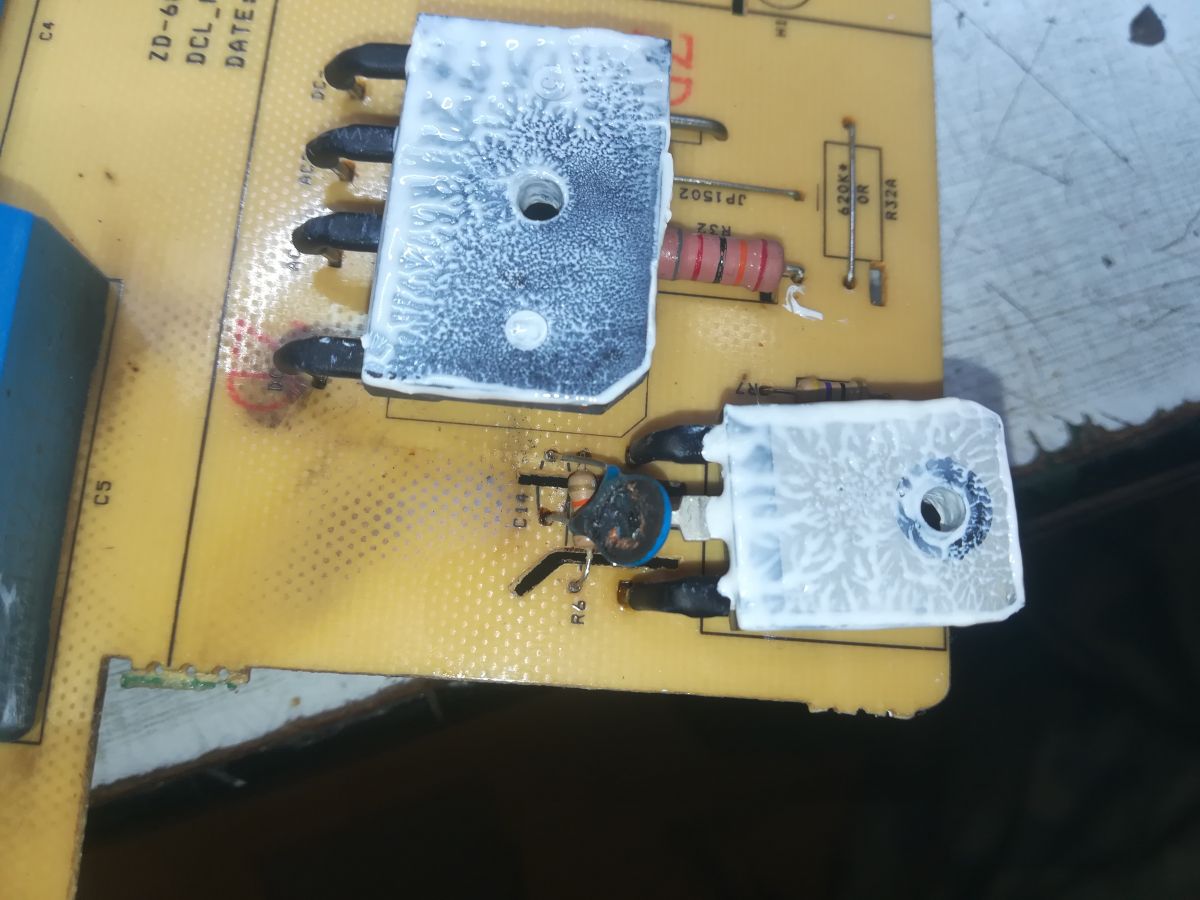

    Dostałem od kolegi kuchenkę indukcyjną Ambiano model modułu zasilającego ZD-68 (G) F DLC_M1A_GS_02. Problem jest taki że uszkodził się prawdopodobnie warystor oznaczenie na płycie C14 co z niego zostało to jest pokazane na zdjęciu z tego co można wyczytać x02 wymieniłem go na 222/1kV i tranzystor IGBT SP 25N135T na IGBT FGA25N120ANTD.
    Po wymianie indukcja się włącza, ale nie podaje napięcia na uzwojenie indukcji po odpięciu uzwojenie indukcji napięcie się pojawia ok 310V, a po podpięciu uzwojenia nic nie wskazuje. Czy to wina tego warystor?

    Jak na płytce było oznaczenie C to wskazuje, że jest to kondensator. Czy przed wymianą tranzystorów porównałeś ich parametry techniczne? Bo coś mi się wydaje, że ten zamiennik, który wstawiłeś ma inne parametry niż ten który był. Jednak nie wiem czy nie jest już uszkodzony. Uzwojenie indukcji nie jest uszkodzone?

    Uzwojenie indukcji jest ok a tranzystory dobrane o prawie identycznych parametrach. Więc jaki kondensator tam mam podstawić? Co to mogło być?

    Zatem o ile z tego co tam zostało to raczej 102/1kV, ale patrzyłem na tak samo jedno palnikową to jest 472/kV, a tranzystor H20R1203 w innych jednopalikowych nie ma w tym miejscu nic...
