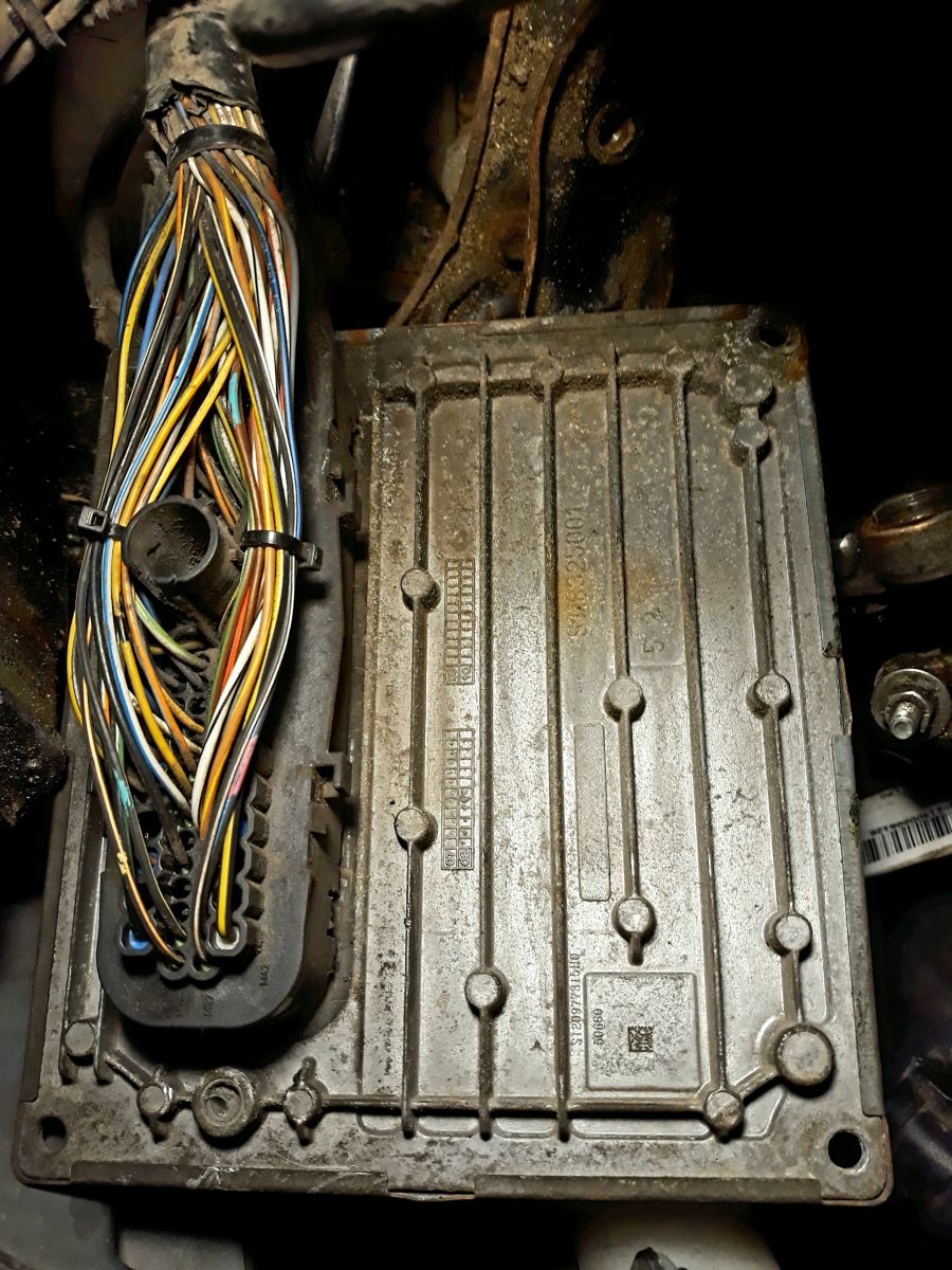

    Witam serdecznie!
    Pacjent to Ford Fiesta 08/2008. Wszystko wskazuje, że jest to Fiesta Fusion. Silnik 1.25 (FUJA1/JH1). Auto jakby chciało odpalić, ale nie może... Troszeczkę łapie. Wyrzuca błąd czujnika położenia wału - po skasowaniu błędu na nowo ten sam się pojawia.
    Czujnik wyjęty-rezystancja 380Ohm. Wygląda na to, że jest ok. Pomiędzy pinami wtyczki czujnika jest 9.8kOhm-nie wiem czy to prawidłowy wynik. Kable biało-czerwony oraz brązowo-czerwony. Na schemacie również widnieją takie kolory (element oznaczono jako B43). W konektorze komputera to piny F26 oraz F37 - tu również zgadza się ze schematem - te kolory tam dochodzą. Komputer Siemens SIM210.
    Nie wiem czy gdzieś w połączeniu nie tkwi problem, ale od strony komputera. Dostałem się do komputera (wyjęty akumulator, kosz akumulatora). Nie mogę za cholerę odpiąć jednak wielopinu, który tam tkwi. Jak to wyjąć? Bez wyjęcia nie mogę niestety zbadać jak wygląda przejście od wtyku czujnika wału do konektora ECU.

    Sęk w tym, że śruby tam nie ma. Czy to się może odkręca od wewnątrz? Widać tylko coś w stylu podkładki z tkwiącym trzepieniem w środku, który kończy się równo z tą podkładką. Tak jakby włożony był od wewnętrznej strony.

    koleś kit napisał:
    Sprawdź czy nie jest to śruba zrywana jak w stacyjkach. Coś tak kojarzę.
    Co sugerujesz? Zerwać to na siłę..?
    Na zagranicznym forum przeczytałem, że to trzeba po prostu rozwiercić. Nawet napisano, że wiertło M6 i poprowadzić je w tulejce. Istnieje jednak ryzyko uszkodzenia płytki.

    Idzie to jak krew z nosa. Kto to wymyślił i po co to nie wiem. Zamiast złącza na zapinki trzeba rozwiercać żeby konektor od komputera wypiąć. Masakra. Może projektant miał na tyle fantazji, że postanowił zabezpieczyć wtyk przed kradzieżą..

    Wiertło kobaltowe od 2-3mm zacznij,ładnie gryzie

    Już na to wpadłem :) Muszę jednak kupić solidne wiertła i bo inaczej lipa. Mam wrażenie, że 6mm to jednak lepszy wybór. Zniweluje całkowicie tę śrubkę zamiast się w nią wkręcać. Nie zmienia to faktu, że trochę przesada taki montaż wtyku. Może to ma związek z jakimś plombowaniem celem przeciwdziałania grzebania samemu...

    Raczej przeszkoda przed kradzieżą, podmianą sterownika.

    Rozwiercone. Łepek odpadł, a wtyk wyszedł normalnie. Okazuje się, że pomiędzy złączem komputera, a wtyczką do czujnika położenia wału jest wszystko dobrze.
    Pomiar bezpośrednio pomiędzy pinami czujnika w komputerze wykazał również 9.8kOhm, czyli tak jak od strony wtyczki czujnika. Nie ma zatem żadnych przerw w obwodzie kabla jak i zwarć. Nie wiem natomiast czy taka rezystancja jest ok. Zgłupiałem trochę. Opcje są dwie:
    1. albo jest kiks wewnątrz komputera (niestety rozebranie go wiąże się z odgięciem całej blachy obudowy wkoło)
    2. albo brakuje zęba na wale i zaburza to cykl impulsów z czujnika
    Czy ta druga wersja mogła się wydarzyć? Może auto ma zakłócony sygnał impulsów z czujnika i przez to "chce" zapalić a nie może..?
