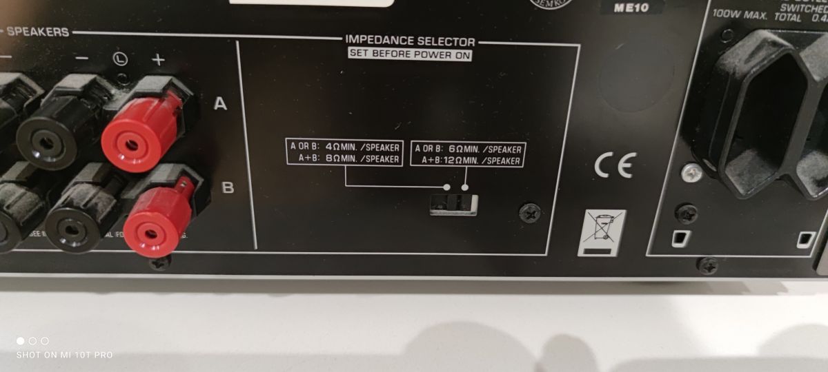

    Kupiłem mieszkanie w którym mam 4 głośniki w salonie i 2 w sypialnie - Taga Harmony 8ohm sufitowe.
    Posiadam Yamahę RX-797 która obsługuje 2 strefy.
    Pytanie moje jest takie jak to teraz wszystko podłączyć?
    Dwa głośniki z sypialni pod kanał B
    Cztery pod kanał A - zrobić 4ohm czy 16?
    I co wtedy ustawić na suwaku?
    Pozdrawiam i dzięki z góry za pomoc

    Sprawdź jakie to głośniki dokładnie. Jak podłączysz wszystkie 6 głośników, po 3 na kanał będziesz miał impedancję 2,6 omów.
    Wzmacniacz nie ma stref tylko przełącznik na dwie pary kolumn ale podłączone pod tą samą końcówkę. Jeśli chciałbyś przełączać salon i sypialnię musiałbyś ciągle zmieniać ustawienie impedancji na wzmacniaczu. Moim zdaniem bez sensu.
    Jakbyś miał jeszcze jedną parę było by lepiej.
