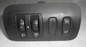

    Witam!
    Meganka 2 1,5dci, 07 r, przestał działać tempomat (podobno działał). Porobiłem wszystkie błędy, jest wszędzie czyściutko. ECU silnik widzi przyciski z kierownicy, widzi stany pedałów. W liczniku zrobiłem na "Z" tempomatem w UCH w ogóle nie widzę opcji odnośnie tempomatu a silnik ma status "BEZ" tempomatu a CLIP ani Launch nie ma opcji zakodowania. Podpowie ktoś, lub jest w stanie wysyłkowo pomóc?

    jacki tm
    Jeśli się nie mylę, to jest tam włącznik tempomatu. Może jest popsuty albo nie styka. Sprawdź na krótko (omiń włącznik tempomatu.

    NitroMCZ
    Taśma jest nowa i napisałem, że widzi przyciski...
    Jaki włącznik? Poza kierownicą?

    milejow
    Po lewej stronie, obok regulacji wysokości reflektorów, w wersji z tempomatem/ogranicznikiem jest przełącznik z ikonką zegarka.
    Tempomat w Megane2 1,5dci, 2007 r. nie reaguje - brak opcji zakodowania w CLIP i Launch
    Przełącznik w górę - tempomat, w dół - ogranicznik prędkości.

    NitroMCZ
    Dziękuję Panowie , szczególnie Milejow . ktoś założył panel bez przycisków tempomatu i mnie totalnie zmylił . Po założeniu właściwego jest ok. Klientowi się nigdy nie wierzy , choć trzeba wywid zawsze przeprowadzić , tyle ,że to niekumata baba.
