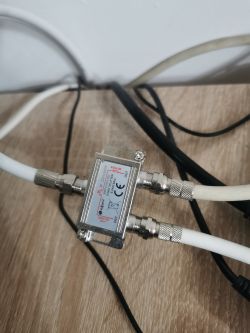

    Może jest ktoś kto mi podpowie jak podłączyć kabel antenowy. Mianowicie posiadam cyfrowy Polsat, gdzie mam talerz od niego, obok z boku mam telewizję z Orange i chcę zrobić rozgałęźnikiem żeby z jednego talerza działała telewizja w dwóch pokojach. Mam zakupiony taki rozgałęźnik lecz działa przez chwilę i nie daje potem rady. Mogłabym zrobić na 3 konwektory lecz mam Multiroom i już na dole w pokoju też jest telewizja z tego talerza właśnie, może ktoś wie jak to mogę podłączyć i pomoże

    Konwerter twin albo quad i osobny kabel do każdego dekodera, żaden rozgałęźnik.

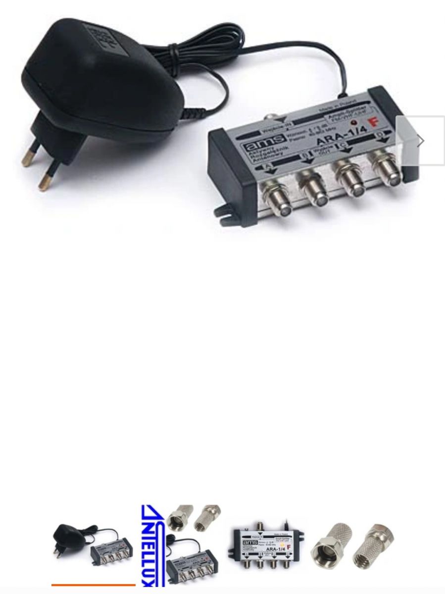

    Bo telewizja działa jeśli jest w tym samym pokoju ta sama telewizja włączona. A czy takie rozwiązanie by miało sens np. Podłączenie telewizji Cyfrowy Polsat i Orange do jednego talerza antenowego
    Tylko że nie mam jak przeciągnąć kabla na górę od anteny i szukam rozwiania które może jedna by się sprawdziło ;)

    To jest SAT a nie DVB-T więc nie wymyślaj .
    Z jednej czaszy to konwerter Twin aby działały dwa tunery lub Quad aby działały trzy tunery. Do każdego dekodera osobny przewód.

    Na dole mam dekoder główny do którego idzie kabel z konwentera, na górze mam mr do którego też idzie kabel z konwentera no i na przeciwko pokoju z mr mam pokój w którym jest dekoder Orange i do tego nie bardzo chce ciągnąć kabel od anteny(znajduje się ona po drugiej stronie domu) dlatego chciałam z jednego kabla antenowego podłączyć mr i orange i tak na prawdę to działa na tym rozgałęźniku ale mam wrażenie że jest on za słaby bo czasami niektóre kanały nie odbierają

    Jedyne wyjście bez ciągnięcia dodatkowego przewodu, to zamienić miejscami dekoder główny PB z Orange. Wówczas wystarczy zastosować konwerter Unicable+Legacy. Tylko jeszcze jedno pytanie - ten główny dekoder MR to jaki model?

    Zatem wystarczy konwerter https://hollex.pl/konwerter-unicable-twin-inverto-idlu-qudl42-unr2l-1pp-p-491.html lub https://hollex.pl/konwerter-unicable-4ub-opticum-legacy-twin-p-942.html. Sygnał z wyjścia SCR/Unicable dzielisz w/w rozgałęźnikiem na dekodery Polsatu, a dekoder Orange podpinasz do wyjścia Legacy. W menu instalacyjnym dekoderów Polsatu trzeba jeszcze skonfigurować częstotliwości SCR.
