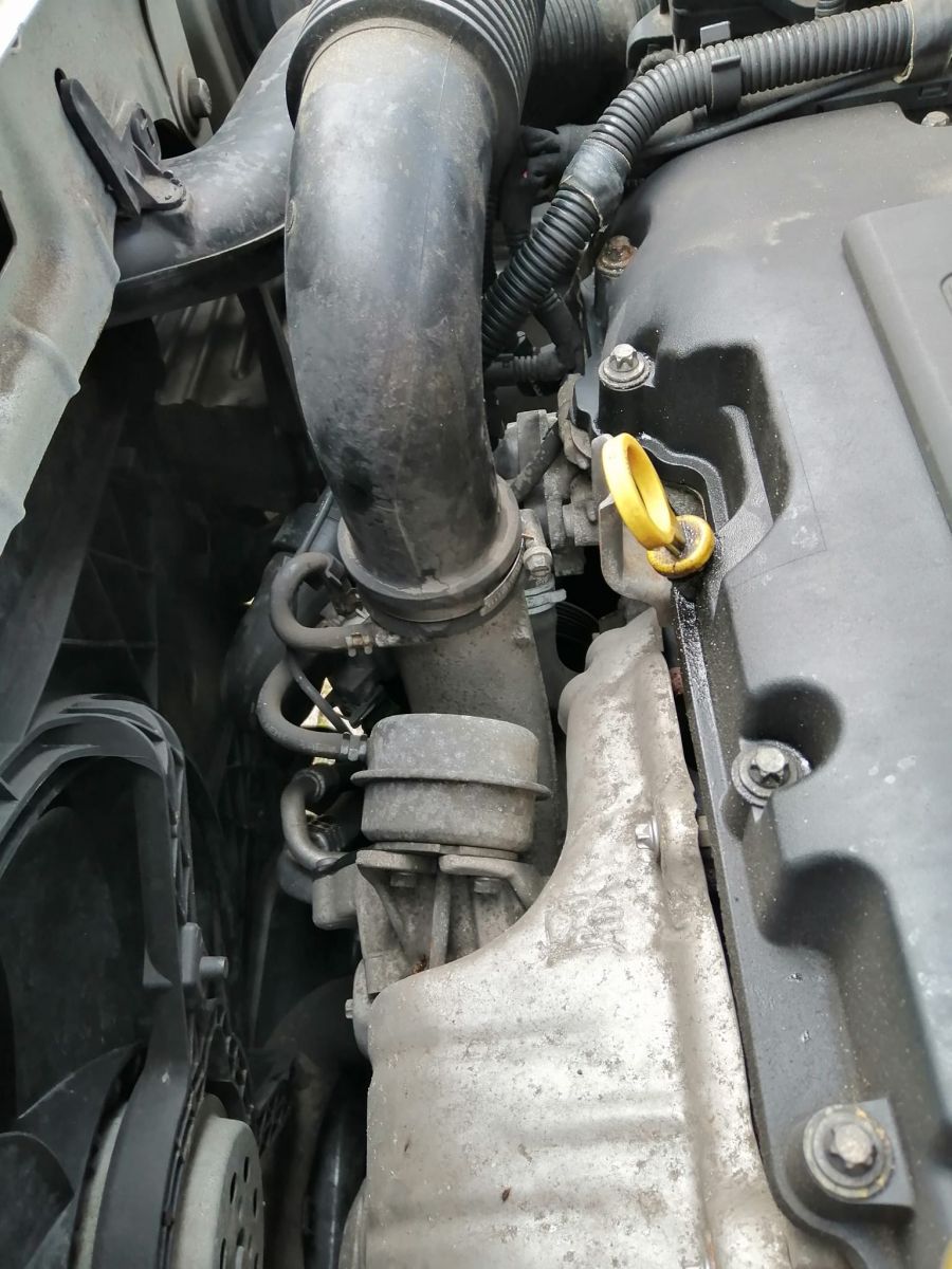

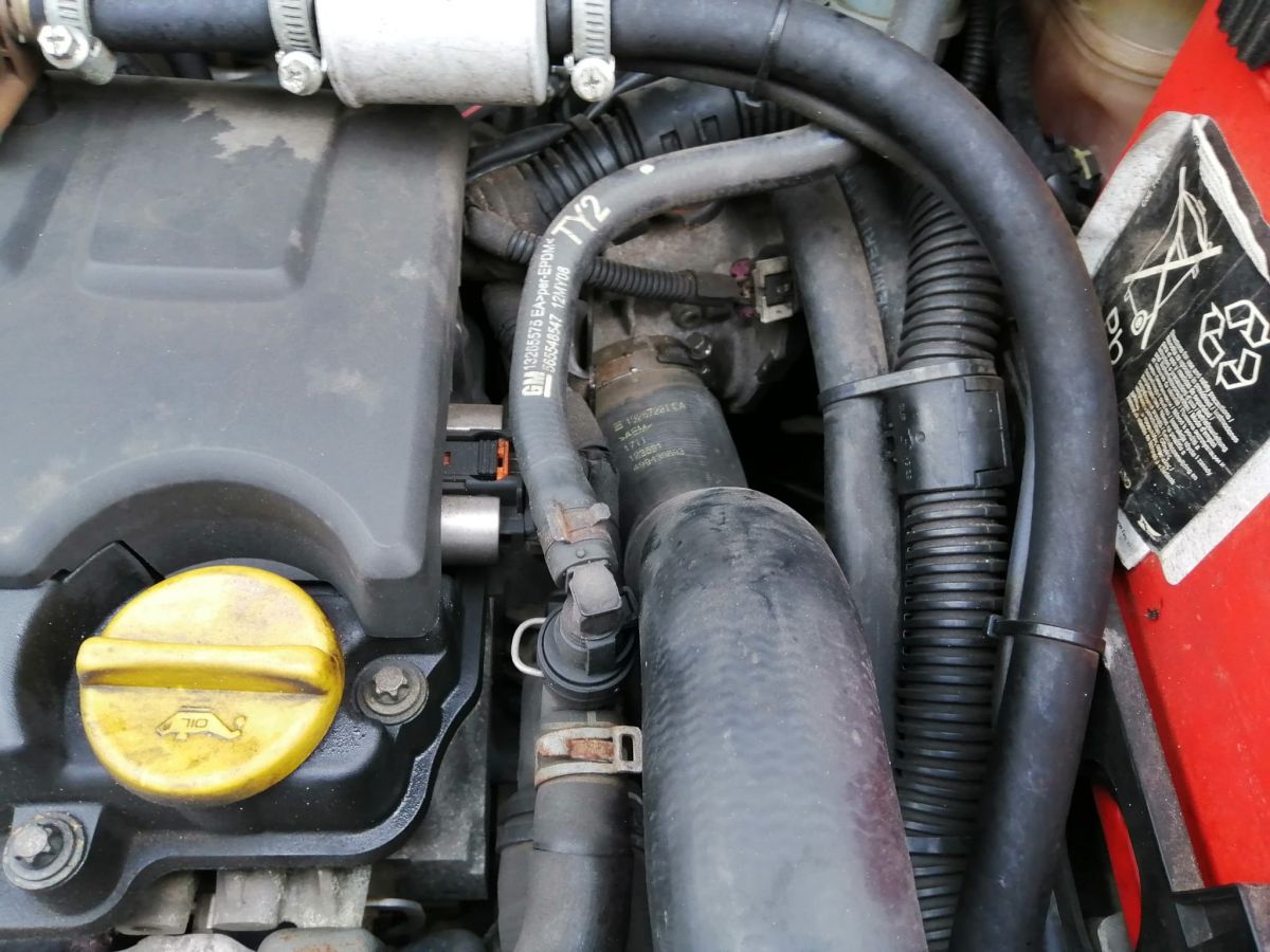

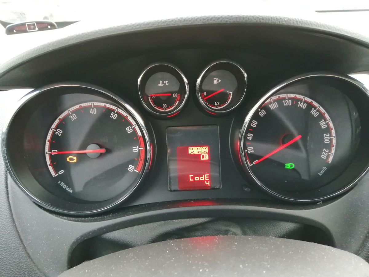

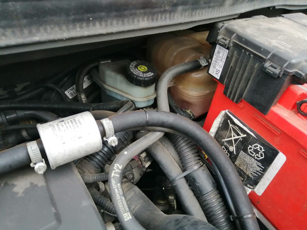

    Auto to Opel Meriva b z 2011r. silnik 1,4 litra benzyna 120kM zamontowana instalacja gazowa LPG.
    Zaczęło się od błędnego pokazywania temperatury na wskaźniku w kokpicie auta. Wskaźnik wychylał się do 80’C na postoju a w czasie jazdy jeszcze spadał. Okazało się że jest zbyt mało płynu chłodniczego. Dolałem 1 litr wody destylowanej do maksymalnego poziomu. Nie zmieniło to nic. Na drugi dzień wskaźnik przestał reagować i wskazuje minimalną temperaturę. Auto normalnie działa, nagrzewnica grzeje a na postoju po około 10 min załącza się wentylator chłodnicy. Niby wszystko jest ok oprócz wskazań wskaźnika który stoi na minimum i ubytku płynu chłodniczego. Kolejnego dnia po przejechaniu 40km zaczął wyświetlać się CodE 4 (klimatyzacja wyłączona).
    Podejrzewam że to czujnik temperatury cieczy chłodzącej ale nie wiem gdzie się on znajduje. Załączam zdjęcia mojego silnika z prośbą o wskazanie gdzie znajduje się ten czujnik. A może problem jest gdzie indziej ale od czegoś trzeba zacząć.

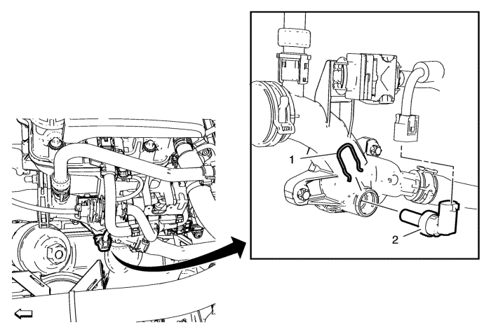

    MikeC
    Czujnik temperatury w tym silniku jest na krućcu wodnym po prawej stronie silnika (na twoim foto po prawej stronie korka wlewu oleju ) . Ściągnij rurę dolotową z przepustnicy i go fajnie widać .
    Opel Meriva b 2011r. - nie pokazuje temperatury silnika CodE 4

    Witam , ostatnio mialem identyczny przypadek ( dziwne wskazania temperatury , spadek wskazania temperatury podczas jazdy i Code 4 )
    Winnym okazal sie Termostat ktory zablokowal sie w pozycji otwartej , po jego wymianie problem nie wraca.

    Rację co do przyczyny uszkodzenia miał Midhasz. Dziękuję MikeC za wstawkę schematu z miejscem położenia czujnika.
