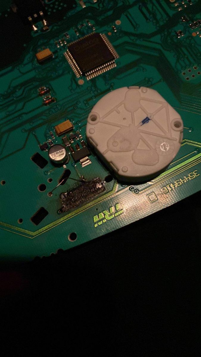

    grzcywinski
    Poziom 3  
    Poszukiwanie schematu do licznika Ibiza 6l trw 6l0920830k - identyfikacja spalonego elementu
    Poszkukuje schematu do tego licznika spalony jakiś element nie wiem co było w tym miejscu. Licznik ogólnie działa tylko właściwie nie wiem czy ścieżka wypalona czy brakuje czegoś .
    Prośba o pomoc w identyfikacji

  • #5 19745193
    grzcywinski
    Poziom 3  
    Poszukiwanie schematu do licznika Ibiza 6l trw 6l0920830k - identyfikacja spalonego elementu [img-1]
    Ogólnie licznik działa tylko po przejechaniu około 1 km się resetuje to znaczy nic nie wskazuje jest tylko podświetlenie i nie działa brzęczek

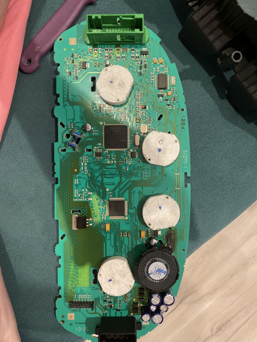

  • #6 21078582
    mjelen
    Spalone elementy to 4-5 rezystorów połączonych równolegle. W sumie mają dać rezystancję około 30-50Ω. Na emiterze sąsiadującego z nimi tranzystora BCP56 ma być jeszcze rezystor 10Ω. W moim przypadku przyczyną spalenia tych elementów był brak ciągłości ścieżki masy od czarnej wtyczki (pin 8). Któraś przelotka nie łączyła. Zasilanie procesora zamykało się przez jego odbiorniki m.in. tranzystor odpowiedzialny na sterowanie głośniczkiem, który był stale załączony. Objawy był takie jak u autora: załączone podświetlenie, brak wskazania zegarka i licznika kilometrów, wskazówki i kontrolki nie działają, auto nie odpala. Przeciągnąłem kynar od pinu wtyczki przez pola/ścieżki masy, które udało mi się zidentyfikować (np. kondensatory tantalowe).
