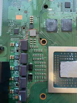

    spioh1
    Znalazłem duże zwarcie na płycie. Zwartych jest kilkadziesiąt komponentów zaznaczonych na zdjęciu
    Xbox One X Model 1787, M1037358-005 - brak obrazu mimo wymiany retimer chip
  • #4 19842726
    lysy1980
    Poziom 33  
    Chyba nie bardzo. Robiłeś próbę zwarciową że piszesz o zwarciu tych wszystkich komponentów? Przecież sekcja CPU i GPU ma bardzo niska oporność. Poza tym nie jest to Series X tylko Xbox One X.
    Konsola się uruchamia bez obrazu?

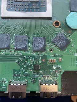

    Możesz wskazać które to kondensatory ?
  • #20 19843921
    lysy1980
    Poziom 33  
    C56, C43, C16, C20, zmierz elementy EG3 i EG4 - poza środkowymi pinami nie mogą zwierać do masy i maja mieć zbliżony spadek napięcia względem masy na każdym pinie poza środkowymi. HDMI Booster to U21 - może być uszkodzony, może być, że podczas wymiany np. gniazda/retimera grzałeś hotem i mogą być zwarcia pod spodem jeśli go dotknąłeś.
  • #21 19844003
    spioh1
    lysy1980 napisał:
    C56, C43, C16, C20
    Na wszystkich 1,13V
    filtry są ok nie ma zwarć
    Gniazdo HDMI nie było ruszane jest oryginalne wiec raczej booster nie dostał mierzyłem drobnice wkoło niego są tam jakieś napięcia 3V i 5V

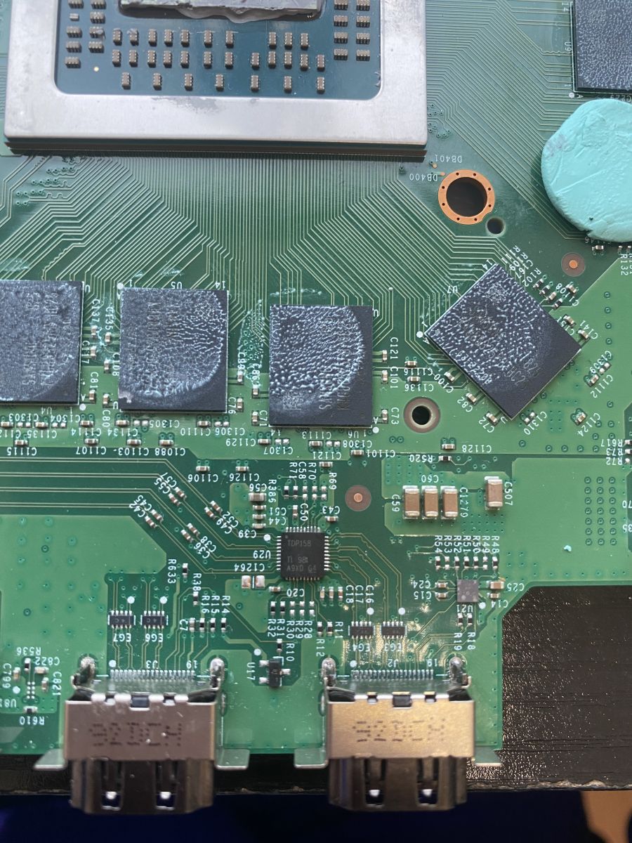

    spioh1
    Nie mam dawcy. Retimer kupiłem zadziwiająco tanio wiec może 'malowanka"
    Na mini zaznaczonej na zdjęciu jest zwarcie
    to chyba jakiś dławik, odlutowałem to i zwarcia nie ma :-)
  • #24 19844436
    lysy1980
    Poziom 33  
    To jest rezystor 0R ustala stan niski na linii A0/EQ1 Retimera - ma być połączony z GND - zignoruj.
    Na kondensatorach które podałem wcześniej, przy Retimerze powinno być 1,1V, zasilanie Boostera to 3,3V

  • #26 19844509
    lysy1980
    Poziom 33  
    Spadek napięcia na liniach (mierzysz testem diody z czerwonym kablem na masie konsola odłaczona od zasilania bez kabla HDMI) na wszystkich liniach z retimera do EG3 i EG4 powinien wynosić około 700mV (650-750 bedzie ok jesli taki sam jest na kazdej linii) na liniach z retimera do kondensatorów połączonych z APU (8szt) to około 650mV (na każdej powinien być taki sam spadek). Z tych kondensatorów do APU około 250mV (na każdej linii taki sam spadek)
    Różnice mogą byc od tych które podałem, ale każda linia z danej gałęzi powinna mieć taki sam spadek napięcia.
    Dalsze naprawy wymagałyby podmiany układów.

  • #28 19844661
    lysy1980
    Poziom 33  
    Pomiary OK - błąd może wynikać z chociażby temperatury w jakiej mierzysz Ty a w jakiej ja, samych mierników itd. Mała odchyłka może występować. C49 i C52 jak brak odczytu od strony retimera, to albo jest on uszkodzony albo niedolutowany. Możesz też mieć pęknietą ścieżkę - przydałoby się mikroskop do obejrzenia. Możesz tez spróbować zrobić pomiar na pinie retimera do którego wchodzą ścieżki z tych kondensatorów.
  • #29 19846000
    spioh1
    Podlutowałem te dwa piny od retimera i teraz jest ok tylko jest jeden mały problem nie wiem czy mogę próbować wystartować konsole bez tego rezystora co wylutowałem bo go zdmuchnąłem podczas lutowania :-(
    Czy mogę zrobić zworkę w tym miejscu ?
  • #30 19846013
    lysy1980
    Poziom 33  
    Możesz zrobić zworkę.
