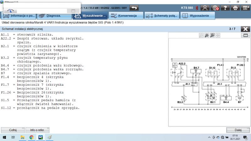

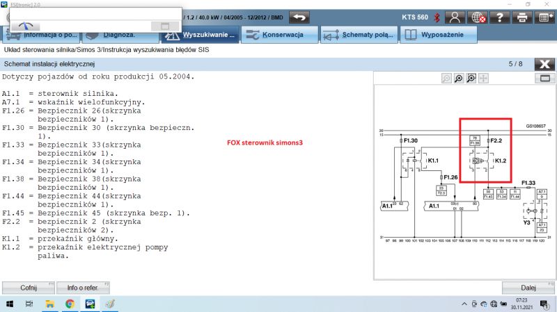

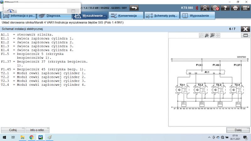

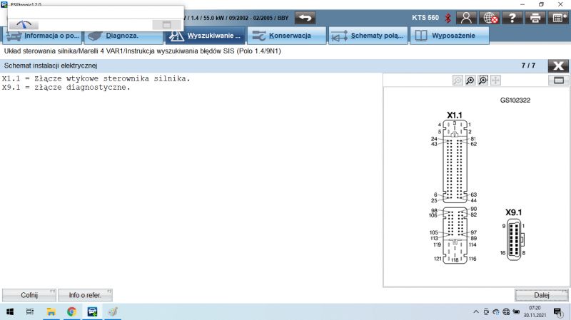

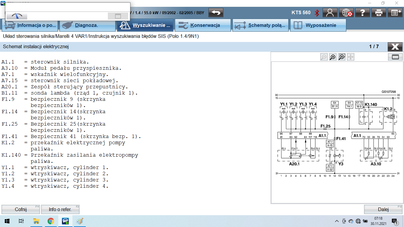

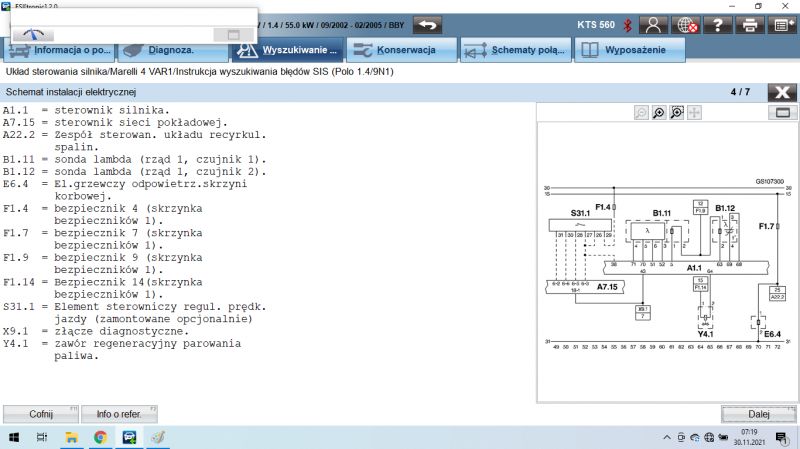

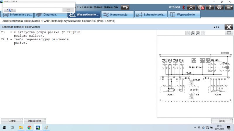

Witam, poszukuje opisu pinów ecu silnika:
BBY 1,2 6v sterownik siemens 5wp44238 02
03D 906 033 H
Oraz
BBY 1.4 16V sterownik magneti marelli
61600.663.09
036 906 034 DD
Po przekładce całego silnika na 1.4 16v wraz z wiązką i ecu ( wyłączony immobiliser) nie podaje paliwa.
Z góry dziękuję za pomoc
