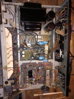

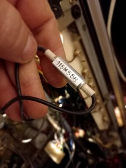

    Mam pytanie dotyczące termistora zabezpieczającego końcówkę mocy w amplitunerze Sansui 7070. Jaką rezystancję powinien mieć sprawny termistor w stanie "zimnym" . Bardzo małą czy bardzo dużą? Jest to element o oznaczeniu 115M556, którego specyfikacji nie mogę znaleźć. Jest on w obwodzie switchem, który odcina napięcie cewki przekaźnika ze stykami sygnałowymi (kanał lewy, kanał prawy). Przekaźnik się nie załącza i w głośnikach cisza.... Tranzystory końcowe sprawne.
    Z góry dziękuję Andrzej

    To zależy jaki typ termistora jest zastosowany NTC(wzrost temp.powoduje zmiejszanie rezystancji) czy PTC(wzrost temperatury powoduje wzrost rezystancji).
    Można sprawdzić to mi erząc termistor i podgrzewając go jednocześnie np powietrzem

    Właśnie nie wiem czy ma rezystancję rosnącą czy malejącą wraz ze wzrostem temperatury. Szukałem odpowiedzi " na szybko", będę jednak musiał zrobić eksperyment z suszarką, jak sugerujesz.
    Dzięki. Zajmę się tematem wieczorem.

    Poszedłem złym tropem przy naprawie . Przekaźnik i termistor są w porządku. Układ zabezpieczający zadziałał i nie załączył przekaźnika. Usterka jest na płycie sterującej. Spalone są wszystkie rezystory bezpiecznikowe (8 szt). Co dziwne tranzystory są sprawne. Te rezystory to małe wartości 4,7 ohm, 0,5W, 150ohm 0,5W , 180ohm 0,25W. Są to wartości których nie wolno zmieniać. Problem tylko czy gdzieś można takie kupić?
