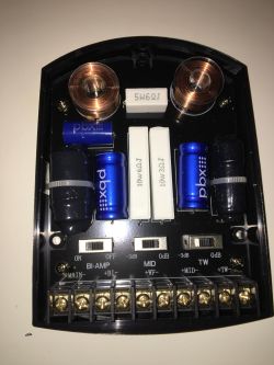

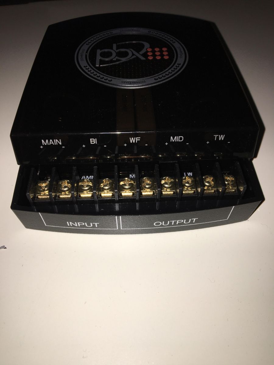

    Hej , zwrotnice sa od zestawu PowerBass 2XL 6.5" 3-Way Component Speaker (see pics.)

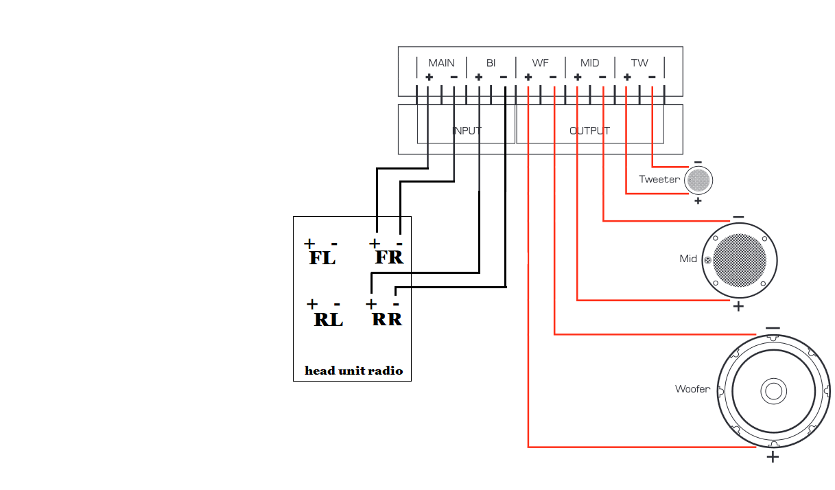

    A tu zamieszcze troche lepiej narysowany schemat polaczenia tych zwrotnic bezposrednio do radia ( przy uzyciu Bi amp):
    - Car radio + crossover z B-amp + 3way component speakers polaczenie ?
    i czy jest to adekwatne jak przy uzyciu wzmaka 4 kanalowego jak na rys. ponizej ?
