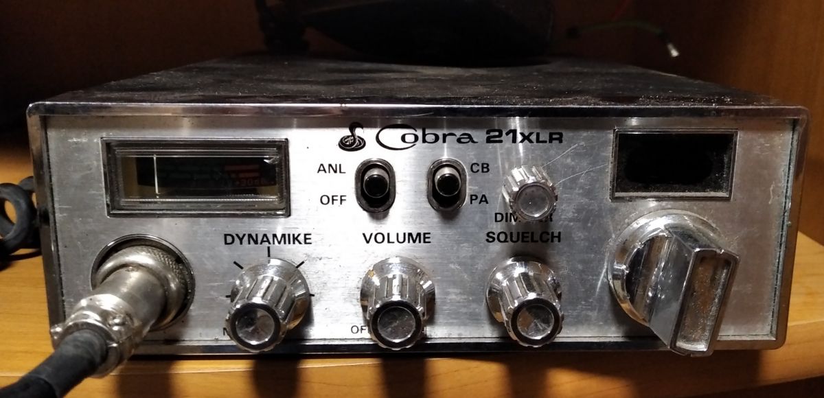

    Azog_Plugawy napisał:
    Sprzęt chyba jest z USA?
    Może być, mają takie ciągotki do wszystkiego co błyszczy i świeci w aucie. Niedawno znajomemu podłączałem albo 25 albo Unidena bo specjalnie przehandlował jakieś nowsze Stabo na błyszczące do ciężarówki. Radio do naprawy takie sobie, może być problem z dość egzotyczną syntezą PLL. Schemat i instrukcja strojenia są dostępne; http://www.cbtricks.com/radios/cobra/21xlr/index.htm
    #3 19730269
    Preskaler
    Czy pani Marta jest grzechu warta? :wink:
    Nie wiem w czym problem? Podłącz do zasilania 12V/5A przez bezpiecznik, podłącz kawałek drutu jako antenę i spróbuj coś na nim odebrać. Jeśli coś złapiesz to wtedy do nadawania koniecznie trzeba usunąć ten drut z gniazda antenowego i najlepiej podpiąć tam rezystor 50 omów/5W tylko nie drutowy lecz masowy. Mogą być np. 2 omigi po 100 omów/2W połączone równolegle. Wtedy możesz sprawdzić nadawanie przy pomocy drugiego radia CB ustawionego na odbiór w niewielkiej odległości. Ja na takich sztucznej antenie miałem zasięg sprawdzony do 100m z stacjonarną anteną odbiorczą. Z resztą wystarczy przytrzymać przycisk nadawania przez chwilę i sprawdzić czy rezystory w antenie się grzeją? Jeśli tak to nośna jest i należy potem sprawdzić modulację przy prawidłowo zestrojonej antenie.

    Nośną widać na wskaźniku. Należy sprawdzić czy jest przestrojone w "0".
    Nośna przy np. wzbudzeniu końcówki na wskaźniku i tak się pojawi (choć w tym przypadku mało prawdopodobne).
    Z braku laku, można żarówkę 5W/24V. Mało dokładne ale sprawną końcówkę mocy można ocenić.
    Jeśli @azogplugawy nie miał styczności z CB czy ogólnie sprzętem radiowym to ciężko będzie mu ocenić wyniki. Przydałaby się "hercmiarka" + ewentualny oscyloskop czy nawet SWR miarka+sztuczne obciążenie (rezystory bądź żarówka).

    Adaś masz rację, jednak podejrzewam że Autor choćby z chęci próby naprawy będzie "łapki wsadzał". Ale... Ale dobrze zaczął podejście do tematu od zapytania na forum. Przecież do podstawowych usterek nie potrzeba np. analizatora widma RF za kilka kilo €.
    Podłączyłem zasilanie i antenę CB samochodową, radio śmiga(nadaje i odbiera).
    Wypadałoby sprawdzić jak w częstotliwości stoi (F-miarka), bo to że nadaje i odbiera nie świadczy o stanie sprzętu (pomiary).

    gumisie
    Co to jest F-miarka w częstotliwości?
    Miernik częstotliwości w.cz.
    W Polsce jest używany tzw. standard "0" np: CH4 = 27,000 MHz a na "Zachodzie": 27,005 MHz. Tak najprościej mówiąc, sprzęt przywieziony z Zachodu należy przestroić i do tego przydatny jest częstotliwościomierz.

    gumisie
    Jasne, i o te ...,005 się rozchodzi? to moze jakiś niemiec je przestrajał pod zachodnie standardy?
    Wątpię aby Niemiec, tam to CB jest "zakazane".
    Czy przy tej różnicy w Polsce te zachodnie radia będą jako tako działały?
    Owszem, lecz należy je przestroić w "zera".

    gumisie
    W Niemczech, z tego, co mi wiadomo, to od zawsze, mówiąc kolokwialnie.
    W AM: 12 CH, "5", 1 W.
    Kurcze, nie obraź się, ale to wszystko zostało opisane wielokrotnie i moim zdaniem dodawanie kolejnych, podstawowych informacji nie ma sensu.
    Co potrzebuję, by sprawdzić czy stoi w 0? Sztuczne obciążenie i miernik częstotliwości?
    "Sztuczne", jak najbardziej, no i miernik częstotliwości dostosowany do pomiaru częstotliwości większej od 26 MHz.
    może Niemiec je zestroił na zachodni standard, jak nie było zakazane.
    Siatka częstotliwości (poza lokalnymi regulacjami radiowymi) jest taka, że dla zachodniej Europy oraz "reszty świata" końcówka częstotliwości kanału to 5 kHz. Dla Polski i wschodniej Europy to "0". Np. kanał 19. EU to 27,185 MHz a w Polsce to 27,180 MHz. Stąd zwyczajowe nazywanie "piątki" vs "zera". Nawet w Wikipedii są podane różnice; https://pl.wikipedia.org/wiki/CB-radio
    Dodatkowo dochodzą ograniczenia mocy w poszczególnych krajach. Np. w Niemczech moc jest ograniczona do 1 W dla modulacji AM w zakresie od 4. do 15. kanału, a standardem w DE jest modulacja FM z mocą 4 W.
    Gumisie, co potrzebuję by sprawdzić, czy stoi w 0? Sztuczne obciążenie i miernik częstotliwości?
    Odpowiem za Rocha. Sztuczne obciążenie (chyba że masz zestrojoną antenę) + miernik częstotliwości. Dla ułatwienia, na 4. kanale przy nadawaniu powinieneś mieć 27,000 MHz mierzone na sztucznym obciążeniu.
