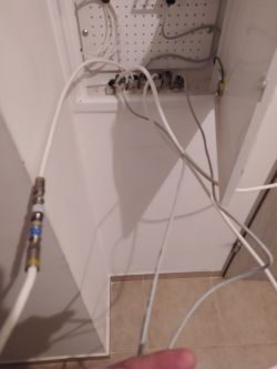

    Witam, od niedawna wynajmuje mieszkanie od właściciela który jest starszej daty i nic nie mogę się od niego dowiedzieć dlatego szukam pomocy tutaj. Po podłączeniu dekodera do gniazda satelitarnego natężenie sygnału to 60%, a jakość 0%. Osiedle jest 4-letnie więc teoretycznie sygnał powinien być ok, tym bardziej że ludzie na grupie mieszkańców nie skarżą się na zadne problemy.
    W jedno gniazdo wpiety jest router od jakichś dwóch lat i działa bez problemu.

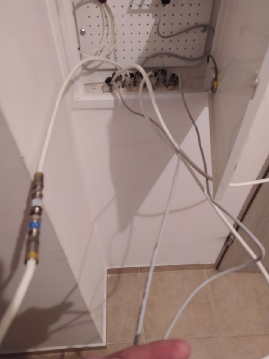

    W skrzynce przy wejściu jest zrobione jakieś połączenie między dwoma kablami jak na zdjęciu.
    Dekoder satelitarny: 0% jakości sygnału na 4-letnim osiedlu - jak sprawdzić przyczynę?
    Jestem kompletnie zielony w tych tematach i proszę o rady co teraz sprawdzić/zrobić, żeby nie okazało się że telewizor i dekoder na darmo kupione

    Antena źle ustawiona.
    Chyba że to jakaś zbiorowa antena jak piszesz o sąsiadach, to sprawdziłbym to połączenie kabli.

    Antena zbiorowa, duże nowe osiedle. Co dokładnie sprawdzić?

    Jeśli ten przewód który jest przedłużony tą złączką jest od anteny to sprawdź to połączenie.
    Jak dasz radę przybliżyć się ze sprzętem do tej złączki i podłączyć się bezpośrednio przed przedłużeniem to spróbuj.

    Coś tam w tą złączkę jest wkręcone, ale na zdjęciu nie widać, co to. Weź to pomiń. Może też kable pomylone bo widać, że tam jest ich kilka. Warto się też dowiedzieć, czy tam jest w ogóle zbiorcza instalacja sat, może tylko dvb-t.

    Dzięki za podpowiedzi, okazało się że na złączce między skrzynka a gniazdkiem był wpięty internet. Zacisnalem końcówkę na drugim kablu i sprawdziłem na krótko, siła sygnału 90%, jakość 85%, zamieniłem kable, odbiera aż miło. Jeszcze raz dzięki
