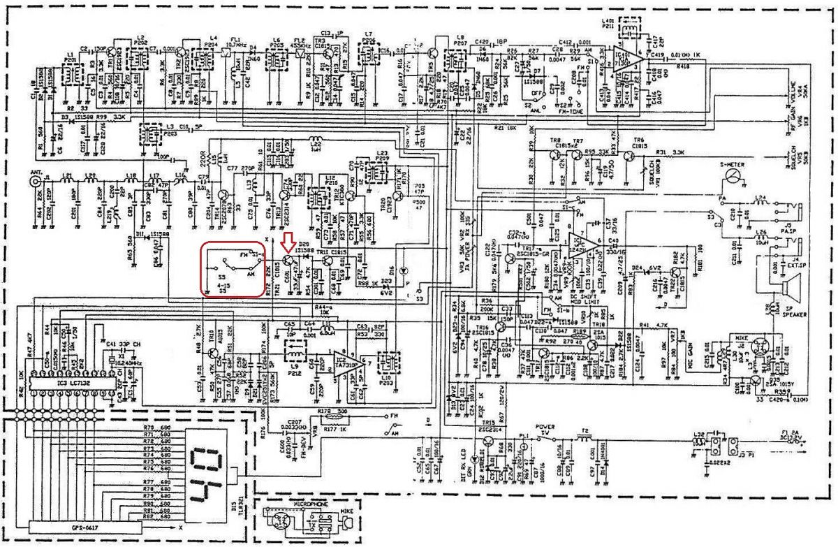

    Witam serdecznie,
    Posiadam CB KAISER KA 9040 czy można w nim odblokować 40 kanałów w AM?

  • #3 19732659
    16Artur
    SP5IT napisał:
    Można.
    Michał
    Witaj
    Dzięki za informację . Możesz podesłać opis lub wskazać miejsce gdzie mogę poczytać
    Artur
  • #5 19732815
    gumisie
    SP5IT napisał:
    Na schemacie S5. I tam się robi 40 kanałów AM.
    Michał, nie zapominajmy o tym, że nie dla każdego jest to takie "proste".
    Najpierw dana osoba powinna umieć czytać schemat, następnie odnaleźć fizyczne sekcje tego przełącznika, no i wiedzieć, co z nimi zrobić.
    Czytałem (dawno temu), że wystarczy wylutować jeden tranzystor (bodajże TR21).
    dass er auf allen Kanälen auch in AM senden und empfangen kann. Dazu muss nur TR 21 entfernt werden.

    PS. Odblokowanie tego CB do pełnej "czterdziestki" w AM nie zwiększy jego mocy TX z 1 W do 4 W.

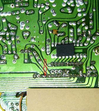

    Wersja druga według SP5IT rozwiązanie podesłał 2N3866 dziękuję . „Przełącznik w obie strony przestawia się łatwiej”, ale wole wersję dla leniwych zwarcie 3 i 4 pina na płytce (zdjęcie) inaczej zwarcie bazy z emiterem TR 21. Dziękuję za pomoc !
