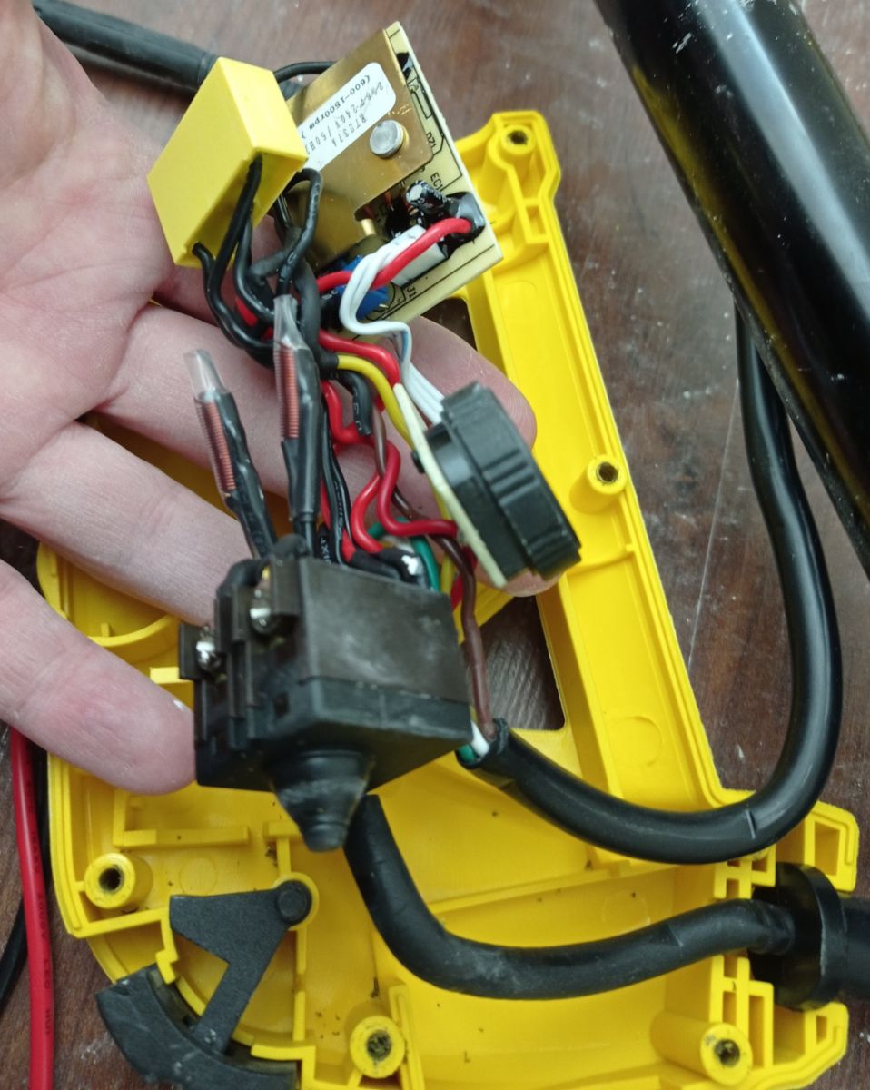

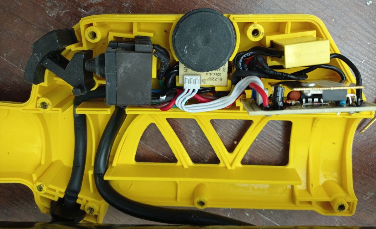

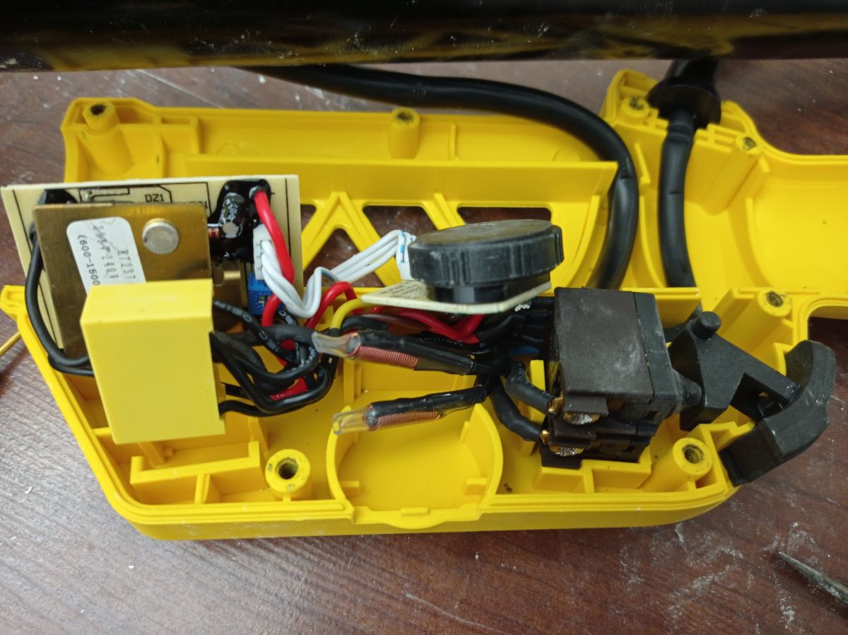

    silnik w urządzeniu zwyczajnie przestał działać.
    Ledy podświetlające obszar roboczy działają.
    Elektroniczny sterownik jest zalany jakąś żywicą, więc nie chcę tego ruszać bo maszyna jest na gwarancji.
    Może ktoś wie gdzie można by znaleźć schemat do tej maszyny? Mnie się to nie udało.
    Kilka fotek sterownika:
    Żyrafa Stanley SFMEE500S - usterka po 30min pracy. Żyrafa Stanley SFMEE500S - usterka po 30min pracy. Żyrafa Stanley SFMEE500S - usterka po 30min pracy. Żyrafa Stanley SFMEE500S - usterka po 30min pracy.

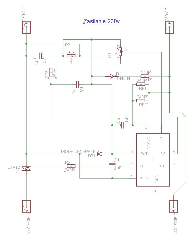

    www

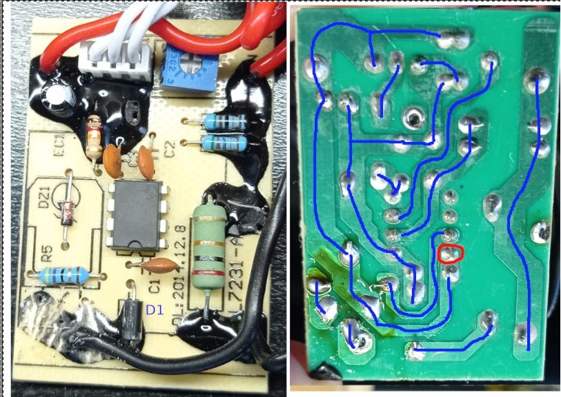

    Tak wygląda sterownik tej żyrafy, triak BTA12 został wylutowany z płytki (lewy dolny narożnik).

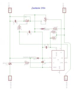

    Odtworzyłem schemat tego układu (wartości elementów przypadkowe):

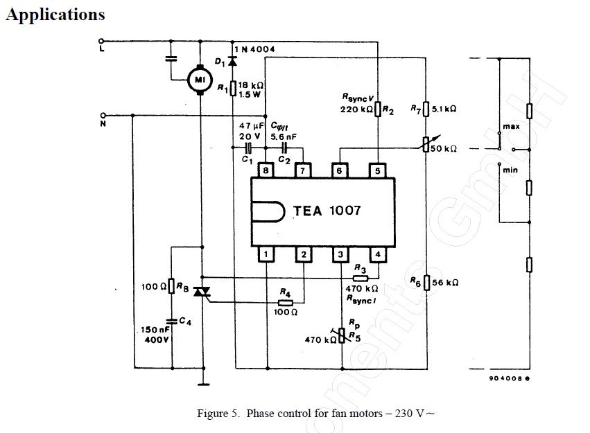

    Układ scalony nie posiada opisu, na schemacie widnieje U2008B ale po narysowaniu i analizie połączeń użyty został najprawdopodobniej układ TEA1007.
    Triak po sprawdzeniu omomierzem nie jest uszkodzony, brak napięcia zasilającego silnik.
    Końcówki 1 i 8 układu scalonego mają zwarcie (dioda zenera DZ1 i kondensator C1 zostały wylutowane podczas sprawdzania).
    Co można tu jeszcze sprawdzić ażeby potwierdzić czy układ scalony padł czy też nie?

    Czy może ktoś rozszyfrował jaki w oryginale stoi układ? Faktycznie najbardziej zbliżony wydaje się być TEA1007, ale co z pin. 3 ; 4, które w oryginale nie są wykorzystane. Mógłby poeksperymentować, ale TEA1007 nie należy do najtańszych.

    www
    Ja finalnie wymieniłem oryginalny regulator na:
    avt1007b
    Ma tą zaletę że posiada miękki start, maszyna spisuje się teraz zgodnie z oczekiwaniami.
