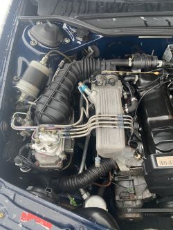

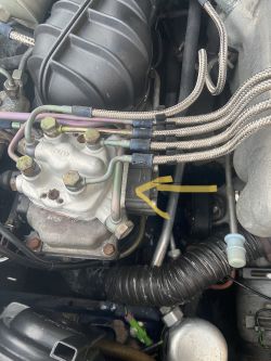

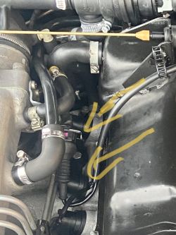

    Witam samochód jest mój kolega wystawił posta bo nie miałem konta
    Sprawdziłem teraz wszystkie złącza powietrza Plakiem i wszystko szczelne ale jest jedna zecz bo posikałem Plakiem w miejsca zaznaczone szczałka i samochód dostawał mniejszych obrotów czy to normalne Audi 100 Benzyna 2.0: Wysokie obroty silnika, kod błędu 01257, zawór biegu jałowego
    Dodaje zdjęcia silnika tak kolega wyżej prosił
    Dodam tez ze po odłączeniu tej kostki co jest zaznaczona samochód tez dostaje mniejszych obrotów
    Audi 100 Benzyna 2.0: Wysokie obroty silnika, kod błędu 01257, zawór biegu jałowego Audi 100 Benzyna 2.0: Wysokie obroty silnika, kod błędu 01257, zawór biegu jałowego
  • #18 19733960
    andrzej20001
    Ciagnie oringami wtryskiwaczy. Tamto to regulator dawki
  • #19 19733983
    lysy293
    Ale to dobrze ze ciągnie czy jest to nie szczelne i dlatego te obroty są duże
