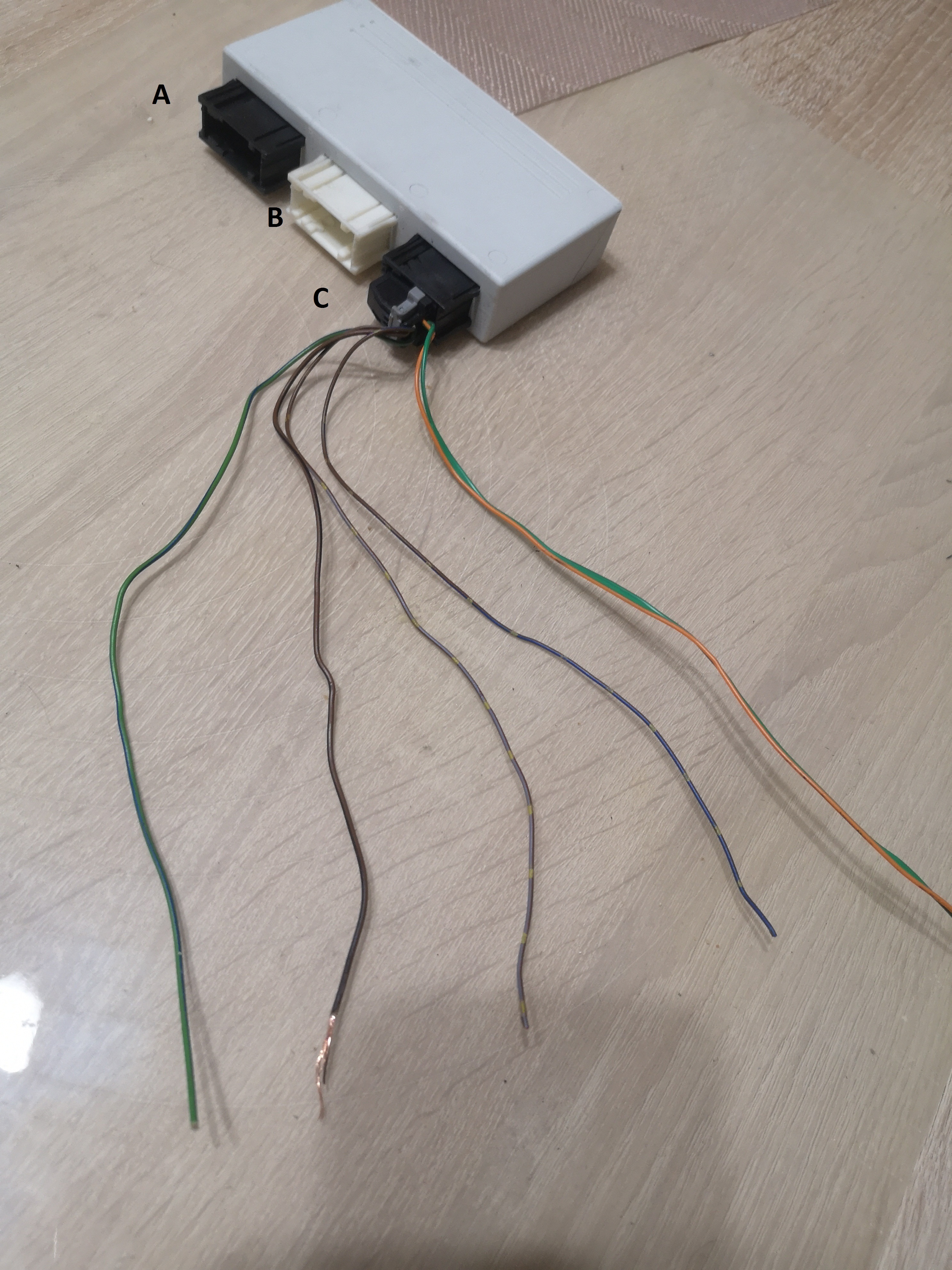

    Witam Specjalistów od BMW. Wymontowałem z rozbitej BMKI czujniki cofania o centralkę, która ma trzy gniazda. Na zdjęciach zaznaczyłem gniazdo "A" -czujniki przednie ( tych nie będę montował do swojej starej polówki).
    Gniazdo "B" do tylnych czujników ( i te chce zamontować). Gniazdo "C" wyjście przewodów na zasilanie i buzer.

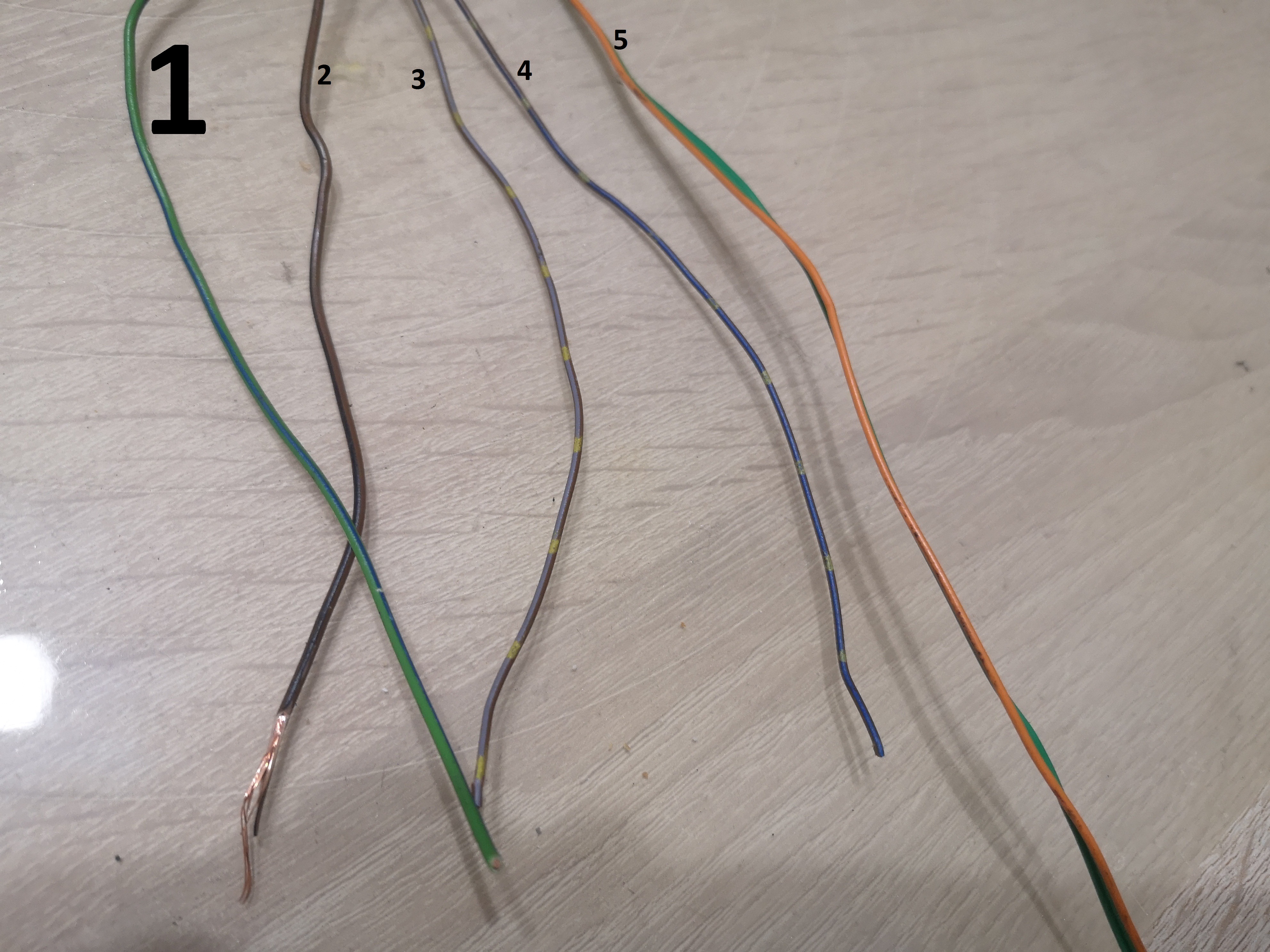

    Ponumerowałem je:
    1 - zielono-niebieski
    2- brązowo-czarny
    3 - brązowo-siwy w żółte cętki
    4 - brązowo-niebieski w żółte cętki
    5 - zielony z pomarańczowym połączone spoiną.
    Moje pytanie to: co oznaczają poszczególne przewody i jak je podłączyć. Potrzebne pewnie: minus, plus do światła cofania i buzer. Może ktoś wie jakie kolory gdzie podłączyć. Dwa pewnie będą od przednich czujników i nie będą podłączone.
    Proszę o podpowiedź.
    Nie chcę na ślepo podłączać, bo mogę uszkodzić centralkę.

    piotrekwoj1
    Podaj dokładne dane dawcy.
    Podejrzewam, że dwa zespolone zielony z pomarańczowym połączone spoiną to buzer, brązowo-czarny to minus, ale resztę nie wiem. Może ktoś wie jak to podłąćżyć

    piotrekwoj1
    To moim zdaniem zapomnij że to podłączysz do polówki. Wszystko "leci" po CAN. Nie ma tam żadnego buzera tylko sygnały są przekazywane do głosników. Bynajmniej jest tak w innych BMW więc sądzę że w tej jest tak samo.

    piotrf6
    tak myślałem, że może tak być, mam więć do sprzedania centralkę z listwą z 4 czujnikami tylnymi. . dzieki za odpowiedź. . Pozostaje za 40 pln zakupić uniwersalne.
