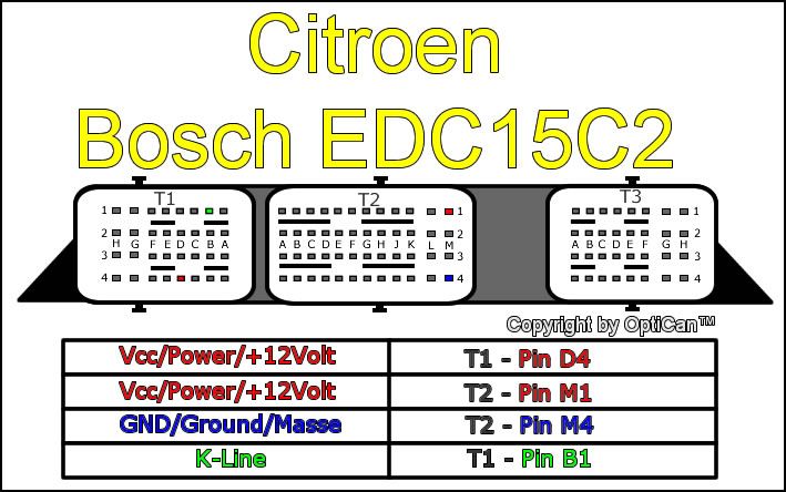

    Siemanko.
    Pisze z zapytaniem czy ma ktoś schematy elektryczne do w.w auta. Zmieniłem skrzynie z automatu na manual i chce aby tempomat działał. Czyli muszę stycznik sprzęgła połączyć. O ile wiem, ze jeden przewód jest połączony z przewodem przy czujniku hamulca to nie wiem, gdzie drugi podłączyć.
    Nie mam już osobiście schematów i liczę na pomoc.
    C5 2004 HB 2.2hdi 4hx 133km
    #2 19732909
    autoas
    Według autodaty zasilanie czujnika idzie z czujnika hamulca a wysterowanie idzie na pin 21 sterownika
  • #3 19734866
    20614hdi
    Jesteś w stanie po tym zdjęciu wskazać, który to pin?
    Ogólnie skrzynie wyłączyłem w każdym kalkulatorze który ja widział. Tempomat działa, no ale wiadomo po wciśnięciu sprzęgła nie rozłącza go.
    Citroen c5 lift 2.2hdi 2004 - Podłączenie czujnika sprzęgła
    #4 19735147
    autoas
    Według autodaty wtyczka A pin e3....
