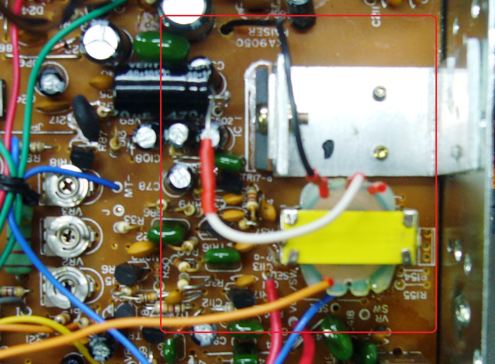

    Poziom 30  
    W każdym CB radiu z końcówką m.cz. w roli modulatora AM można z powodzeniem zastosować autotrafo w ten sposób, aby uzyskać pełną modulację przy 4W mocy. Problemem może się okazać jedynie zakres regulacji głębokości modulacji układu ALC - w tym przypadku VR10. Drugi i ostatni skutek uboczny podniesienia mocy AM (jak w każdym przypadku) spadnie nieco czułość mikrofonu.

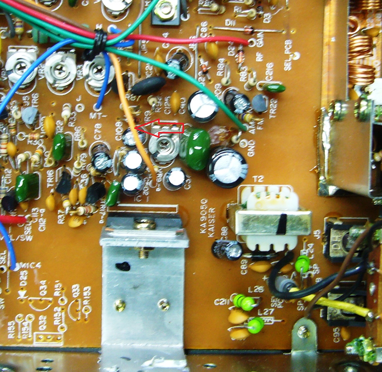

    16Artur
    Zrobiłem zgodnie z sugestią „ Hektar Zahle.r” . Kupiłem trafo podłączyłem: pomarańczowy do 4, kondensator w miejsce pomarańczowego i do 2, czarny na 8 pin wzmacniacza i do 1. Zdjęcia przedstawiają wykonaną pracę. I wszystko działa poprawnie. Do pomiarów użyłem sztuczne obciążenie, wskaźnik SWR. Dokładnie pomierzę i zamieszczę wyniki na stronie. Mam pytanie, co do modulacji i VR 10 jak ustawić, pomierzyć?

    16Artur
    Pomiar mocy
    Meratronik V640,trójnik V40.31, sonda w.cz V40.25, sztuczne obciążenie 50 Ω Bird 8363 TM.
    Pomiar :
    FM: 1-4,03W, 10-3,30, 20-3,38, 30-2,88, 40-3,38
    AM: 1-3,38W, 10-2,88, 20-2,64, 30-2,50,40-2,42
    Czy jest możliwość wyrównania mocy dla FM/AM? Jeśli tak to poproszę o poradę.
  • #12 19758609
    Hektar Zahle.r
    Poziom 30  
    No cóż. Muszę przyznać, że niezrozumiały jest dla mnie ten spadek mocy dla AM-u. Trzeba miernikiem ustalić spadek napięcia zasilania. Jeżeli zasilanie trafa podłączyłeś do zasilania układu uPC1242 to ten spadek napięcia powinien być nieznaczny tylko na uzwojeniu trafa. Być może ścieżki na płycie są za cienkie i spadek jest na ścieżkach. Jak nie masz Miernika modulacji to sprawdzasz wizualnie oscyloskopem. Zadowalająca głębokość modulacji to 70%.

    16Artur
    Złośliwość przedmiotów martwych. W V640 bateria (1,5V) odmówiła współpracy i wprowadziła zamieszanie w pomiarach. Aktualnie kanał 1- 3,2 W 10-3,3W 20- 3,4W 30-3,5 W 40-3,6W. Wskazania na mierniku SWR zawsze pokazywało 4 W dla AM i FM. Nasłuch prowadziłem na drugim CB i był czytelny i zrozumiały. Co do pomiaru modulacji to możesz opisać jak to zrobić przy pomocy oscyloskopu?
