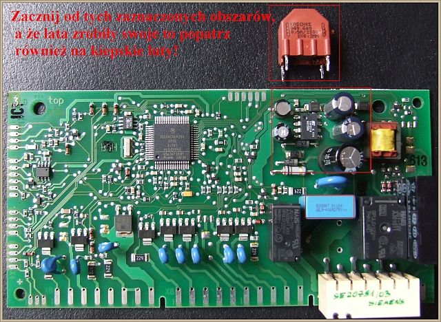

    Dzień dobry,
    Mam starą, około 25 letnią, wolnostojącą zmywarkę Siemensa, w momencie zakupu był to topowy model. Przez lata coś się z nią działo, wielokrotnie czyściłem płaszcz, wymieniłem oringi uszczelniające króćce płaszcza, jeden zakamieniony na amen zawór i mikroswitche od pływaków, naprawiam ją częściami kanibalizowanymi z innego Siemensa, dużo młodszego, który wytrzymał raptem 7 lat.
    Od pewnego czasu zmywarka ma problem ze startem - rusza pompa i wyłącza się, jednocześnie gaśnie wyświetlacz, po sekundzie znowu startuje i się wyłącza. Szarpie tak kilka razy i za którymś razem zaskakuje i działa do końca normalnie, odpompowuje, pobiera wodę i idzie przez program do końca normalnie. Jeśli po jednym zmywaniu puściłbym kolejne tego samego dnia to nie ma problemu, zmywarka startuje od razu, jak postoi dwa dni to zanim ruszy zachowuje się tak jak opisałem, szarpie pompą i gaśnie na sekundę wyświetlacz. Rozebrałem, wyczyściłem, odtłuściłem i odkamieniłem. Przewód spustowy jest drożny, syfon też jest drożny, myślałem że może jest zatkany i dlatego przy starcie, gdzie pierwszą czynnością jest odpompowanie resztek wody, dzieją się takie numery.
    Pomocy, już nie mam pomysłu : może to winny jest 25 letni kondensator pompogrzałki ? Zastanawia mnie dlaczego problem występuje dopiero po kilkunastu godzinach bezczynności, ponowny start po kilku godzinach jest bezproblemowy.

    #4 19739449
    TONI_2003
    Moderator
    Zacznij od tych zaznaczonych obszarów na foto, a że lata zrobiły swoje to popatrz również na kiepskie luty!

  • #5 19741210
    andrzejwierzbicki
    Poziom 4  
    Dziękuję, wyjąłem dzisiaj sterownik, poprawiłem wszystkie luty na montażu przewlekanym, jeden przy zasilaczu faktycznie był problematyczny. Kondensatory wyglądają na zdrowe, nic to nie znaczy ale na razie zostawiłem stare.
    Przy okazji wyczyściłem konektory wiązek, złożyłem do kupy i rusza bez problemu - oczywiście dam znać za kilka dni czy problem ustąpił.

  • #10 19752974
    andrzejwierzbicki
    Poziom 4  
    Dzięki za podpowiedzi, faktycznie to już zabytek i trochę leniwie podszedłem do sprawy, myśląc że znacie na pamięć sterowniki :)
    Pochyliłem się nad kabelkami, doszedłem że faktycznie to nie przekaźnik załącza pompę spustową, odpowiada za to triak Z9M. Wymieniłem elektrolity, poprawiłem luty na wszystkich triakach, ruszyła bez pudła, postała dzień i znowu: rusza pompa spustowa i odcięcie napięcia, wyświetlacz gaśnie, po sekundzie znowu rusza pompą i staje, gaśnie wyświetlacz i tak kilka, kilkanaście lub kilkadziesiąt razy, za każdym razem wydłużając czas działania pompki spustowej i w końcu rusza, do końca działając poprawnie.
    Triaki Z9M (z odzysku, z innej elektroniki) mam, na co stawiacie, czy tak może zachowywać się uszkodzony triak czy bardziej zacierający się silnik pompki spustowej przeciąża triaka i stąd resety ?

    #11 19753320
    Telo
    Serwisant RTV
    Wygląda na niestabilne napięcia z przetwornicy , może podstaw układ nie wiem jaki tam jest zdjęcie nie ostre?

  • #27 19764417
    andrzejwierzbicki
    Poziom 4  
    Zasilanie jest na układzie TOP 221G, dzięki za podpowiedź, mam aplikację tego układu, znajdę 5V, podlutuję kable zobaczę co się dzieje z napięciem zasilania.
  • #28 19764445
    Telo
    Serwisant RTV
    Ok prawdopodobnie nie będzie stabilne.
    Ale też może szarpać napięciem które zasila cewki przekaźników chyba 12V.
    Sprawdź to też, będzie z jakiegoś kondensatora elektrolitycznego po stronie wtórnej lub z wyjścia ULN który jest zasilany z tego kondensatora.
    Może dioda po stronie wtórnej jest uszkodzona w zasilaniu przed tymi kondensatorami.
