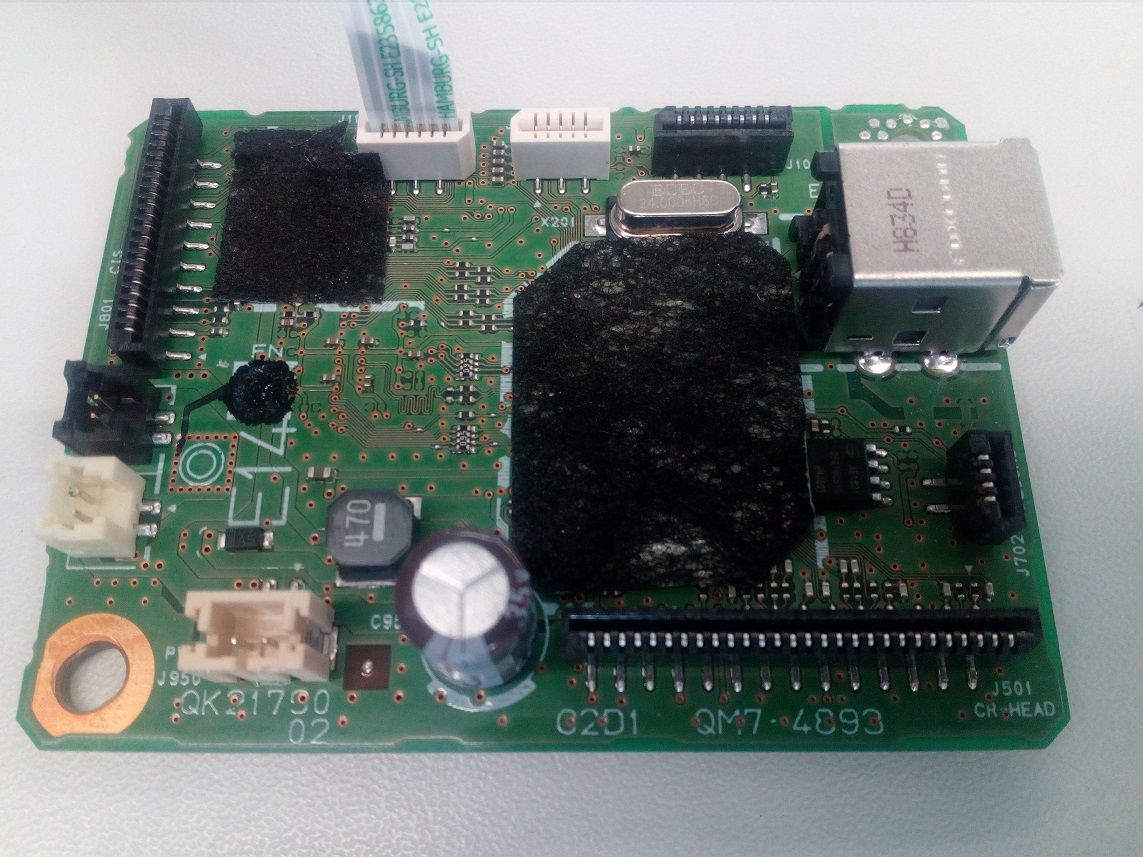

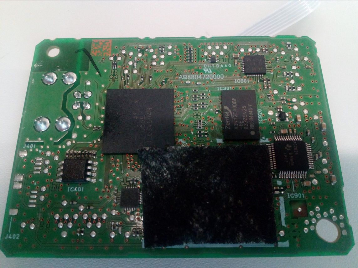

Użytkownik zgłasza problem z drukarką Canon MG3050, która mruga na przemian żółtą i zieloną diodą 7 razy, co sugeruje przepełnienie licznika "pampersa". Pomimo tego, drukarka działała prawidłowo do momentu wystąpienia błędu. Próby resetu licznika za pomocą programu WIC Reset nie przyniosły efektu, ponieważ model MG3050 nie jest obsługiwany. Użytkownicy sugerują wgranie nowego wsadu EPROM z innego urządzenia, co może wymagać znalezienia "dawcy" MG3050. W końcu, jeden z uczestników dyskusji udostępnia wsady, które skutecznie zresetowały licznik, co pozwoliło na dalsze użytkowanie drukarki. Pojawiają się również pytania dotyczące sposobu wgrania wsadów oraz ryzyka związanego z zakupem używanego urządzenia.
