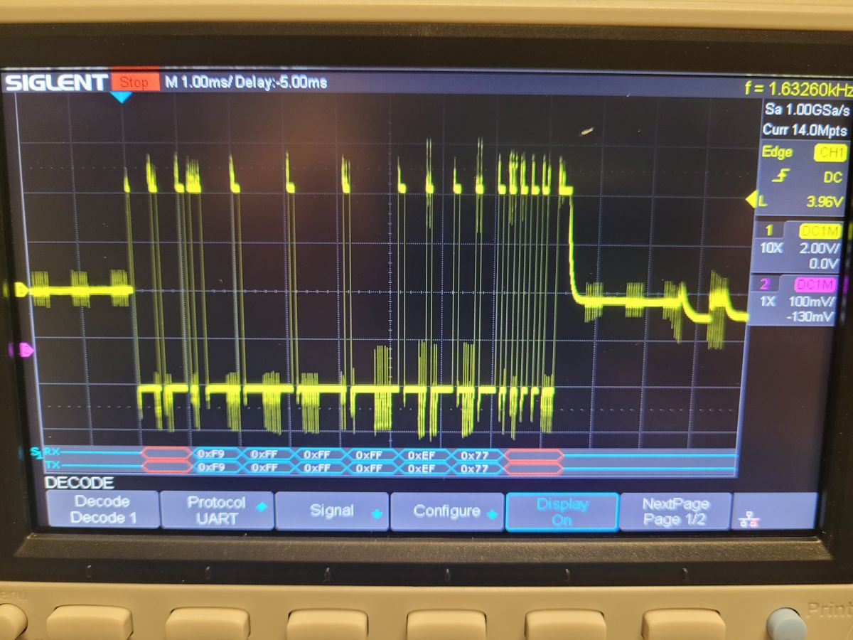

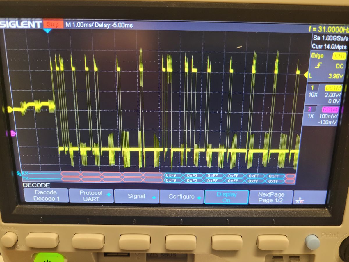

    Sterownik PLC stracił komunikację po RS485/MODBUS. Sterownik jest w trybie MASTER.
    Podejrzewam uszkodzenie portu RS485 w sterowniku. Sterownik wystawia ramki, ale nie daje się ich zdekodować prawidłowo (a wcześniej to robiłem).
    Przebiegi widoczne na oscyloskopie są nieco zaśmiecone.
    Jak sądzicie, uszkodzony jest RS485 w sterowniku ? Czy może być inna przyczyna problemów?
    Pytanie wynika z tego, że w czasie, gdy doszło do awarii były robione prace na sterowniku. Podłączono nowe "slave`y", zmieniany był też program w sterowniku. Choc w tej chwili program jest przywrócony stary (ten który działał), a do wyjścia RS485 nic nie jest podpięte.
    Oscylogramy są z gołego portu RS485, bez podpiętych rezystorów terminujących i podciągających.
    Kwestia uszkodzenia portu RS485 w sterowniku PLC WAGO PFC200 - analiza oscylogramów

    Steryd3
    Poziom 33  
    Magistrala RS485 raczej powinna być obciążona rezystorami terminującymi 120Ω na jej końcach- zwłaszcza w środowisku przemysłowym. Sugerował bym więc zapiąć jakiś rezystor do tych prób z oscyloskopem. Ogólnie przy pomiarze rezystancji pomiędzy przewodami magistrali (przy wyłączonych zasilaniach komponentów podpiętych do niej) omomierz powinien wskazać 60Ω. Mniejsza wartość może zbyt obciążyć drivery magistrali w urządzeniach i robić problemy bądź awarie.
    Jeżeli tego typu pomiary wyjdą ok. to pewnie uszkodzony jest jeden z transreciverów co już mi się kilka razy przytrafiło i nie jest jakimś niespotykanym zjawiskiem (zwłaszcza jak scalak jest jakiegoś słabego producenta).
