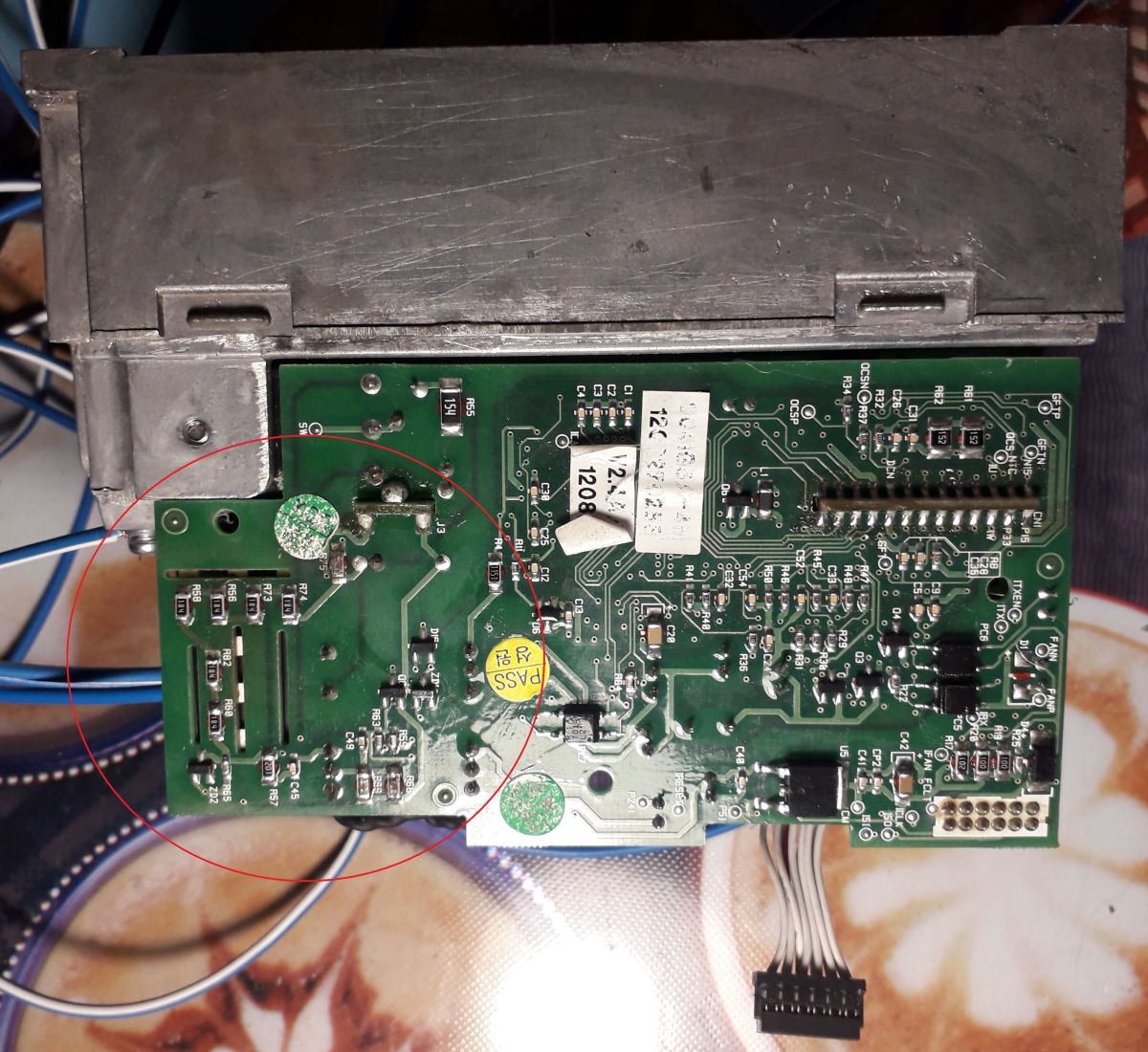

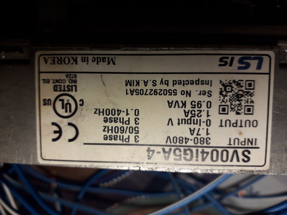

    Ostatnio dostałem do naprawy falownik LS SV004iG5A-4. Znalazłem na płytce 3 spalone rezystory. Nie mam możliwości odczytania ich wartości rezystancji oraz zmierzenia. Aby wymienić rezystory muszę wiedzieć jaką mają rezystancję. Są to rezystory R68, R69 i R75. Nie mogę znaleźć schematu falownika w internecie.
    Moja prośba jest następująca. Jeśli ktoś posiada wspomniany falownik lub podobny z tej rodziny, prosiłbym o zrobienie zdjęcia płytki elektronicznej. Wartość rezystancji odczytam z opisu rezystorów. Może też być falownik firmy Aniro.

    yogi009
    Zdjęć z tymi rezystorami nie mam, ale od razu sugeruję sprawdzenie półprzewodników w okolicy spalonych elementów. Coś musiało spowodować, że w te rezystory poszedł duży prąd.
