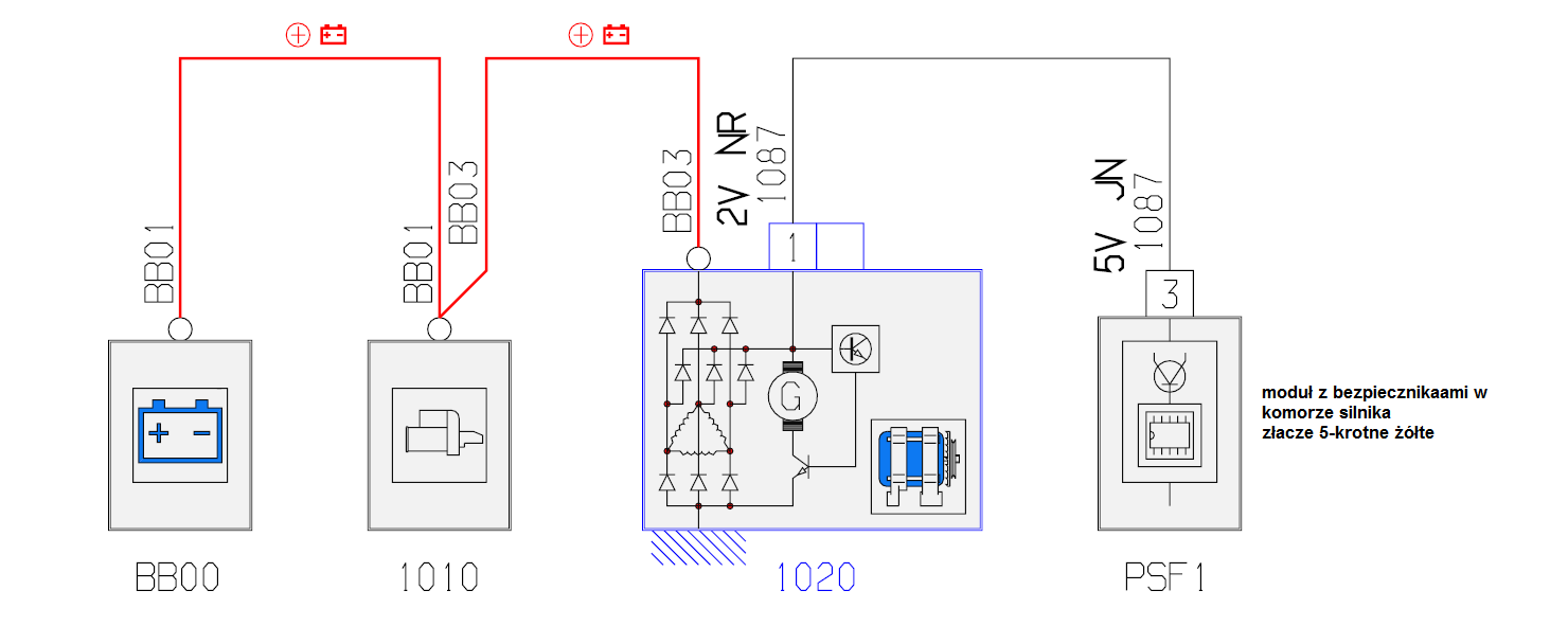

    Ten alternator jest wzbudzany sygnałem cyfrowym z modułu PSF1, typ sterowania DFM (Digital Field Monitoring), swego czasu to rozgryzałem z alteratorem CL18 Mitsubishi w P407.

    Edytowałem post, dołożyłem schematy. PFS1 to inaczej BSM (Body Systems Module) pod maską za akumulatorem)
    Jak pamiętam, ładowanie powinno się rozpocząć po ok. 4sek od odpalenia silnika.

    Miejsce, skąd idzie sygnał DFM z PSF1, to pięciopinowe żółte złącze, styk nr 3- jak na obrazkach :)
    DFM/M: (Digital Field Monitor/Monitor) This type of connection is connected to the vehicle ECU. Every alternator brand has a different abbreviation for the DFM connection: FR (Field Return); DF (Digital Field); DFM (Digital Field Monitor); M (Monitor); and LI (Load Indicator), but all function in the same way. The connection has a positive and negative measurement which works with a block pulse. When the alternator load increases, the block pulse (dependant on the application) will become wider or smaller. The vehicle ECU then knows the load at any specific moment during the charging process.

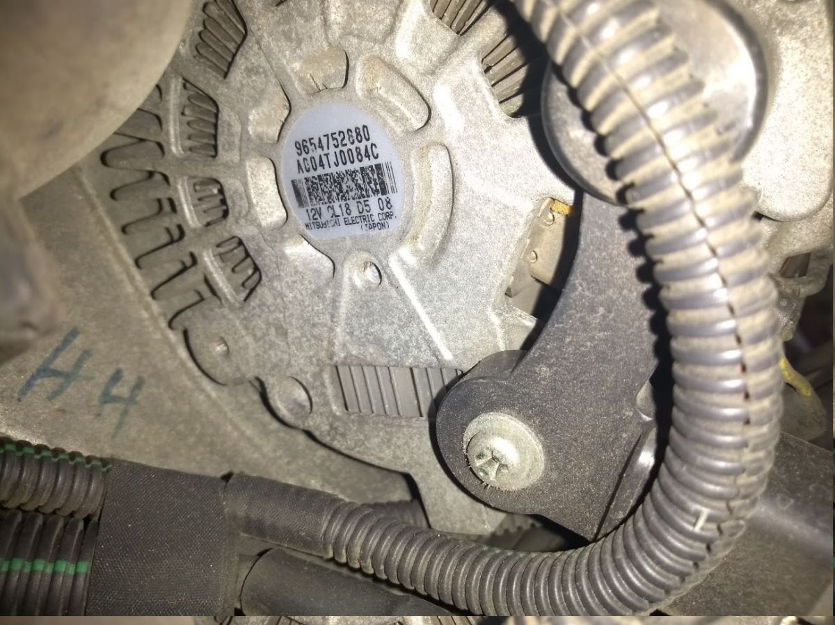

    Citroen C5 III 2.0HDI 2009 - Alternator sie nie wzbudza Citroen C5 III 2.0HDI 2009 - Alternator sie nie wzbudza

    Która wersja silnika? Mój to RHR, system Siemensa, alternator Mitsubishi CL18

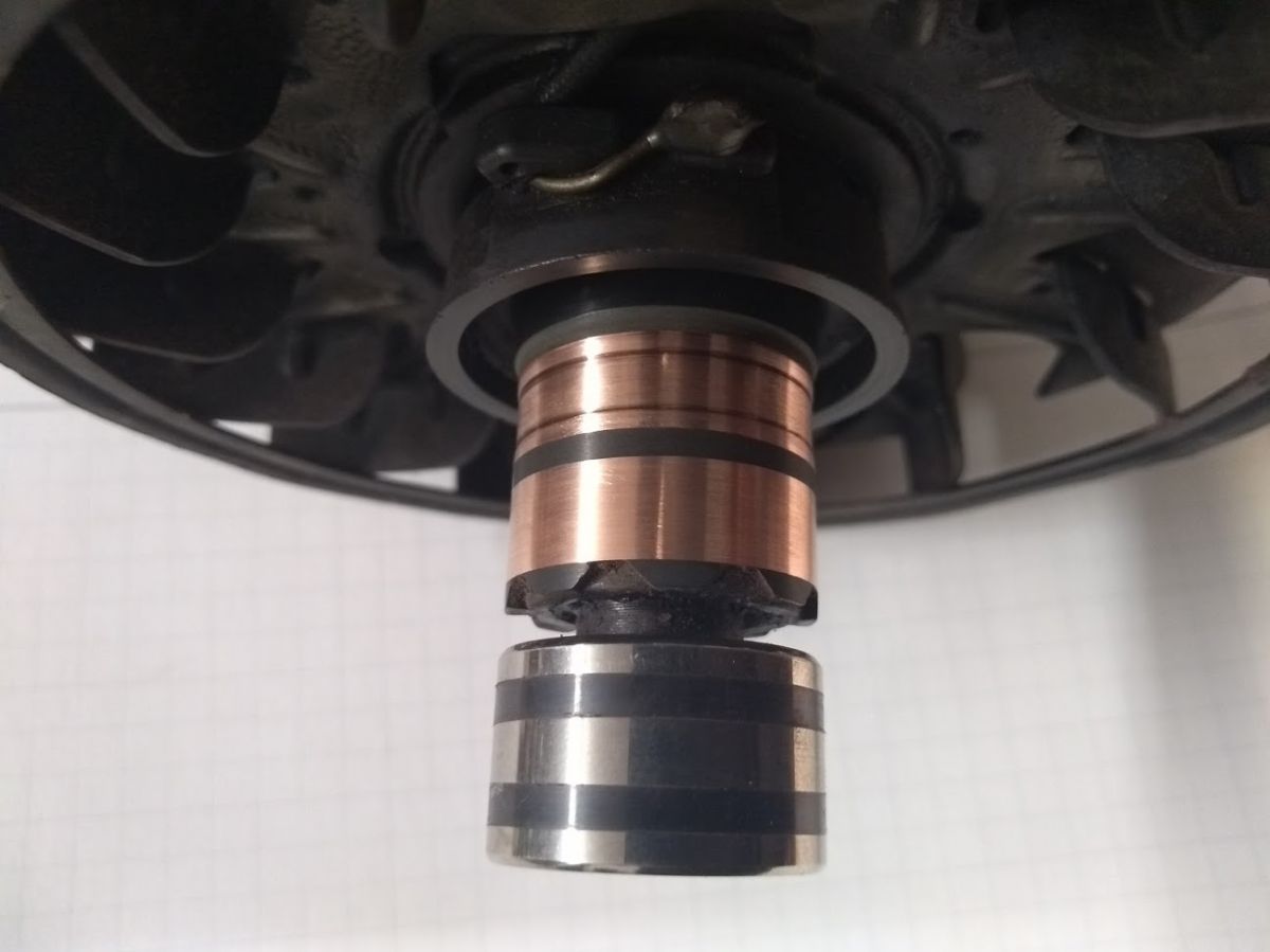

    Pytanie za piątkę- ta nie ruszana używka to długo leżała nieużywana? Może pierścienie/szczotki się zapaćkały?
    Rozbierałeś go dla sprawdzenia?

    No wlasnie wiem tez mi to chodzi po glowie, bo dziada nie rozebralem a nie wiem dokladnie ile stal, byl w czarnym nalocie uwalony to go wyczyscilem na szybko z zewnatrz tylko benzyna. Wiem glupio zrobilem ale bylem bez samochodu i wymienialem go pod blokiem a snieg padal i robilem na szybko, bo bym tam zamarzl.
    Jednak on tylko sie nie wzbudza, jedna lekka przegazowka i potem caly czas chodzi. Moge go jeszcze rozebrac i chyba tak zrobie ale to juz na garazu jak bede.
    Na razie rozebralem ten drugi CL15 ktory mam teraz w domu, regulator napiecia widac ze nowy NO NAME ale on jest zalany jakas masa i tam widac wybrzuszenia, chyba cos sie jaralo pod tym. Szczotki ok choc grzechocza mocno, pierscienie mocno zjechane. Moze go naprawie na rezerwe choc jest troche za slaby.
    Może szczotki się poszły już kochać...

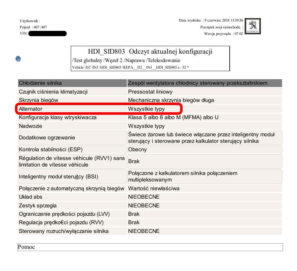

    Masz kogoś z Lexią w pobliżu?
    Nie pamiętam, czy w PP2000/Diagbox jest opcja wyboru/przypisania typu alternatora, jeżeli jest, to można ten większy przypisać i jeżeli jest sprawny (i to kalkulator się pluje o nieoryginalny osprzęt), to problem powinien zniknąć.
    Nie wydaje mi się jednak, by to była przyczyna kłopotów, jednak zacząłbym od sprawdzenia alternatora.
    Choć z drugiej strony- i tak trzeba go wyjąć a potem włożyć na miejsce, a czy to będzie ten sam model to jedna cholera :)
    Używany alternator można bez problemu znaleźć za 150-200zł, pytanie jaki stan się trafi.
    V.
    EDIT: Dogrzebałem się do raportu z diagnostyki modułu ECU swojego grata.
    Pozycja "Alternator" nie ma przypisanego typu, być może jest tam opcja podania konkretnego modelu i u Ciebie odpowiednio wykonana?
