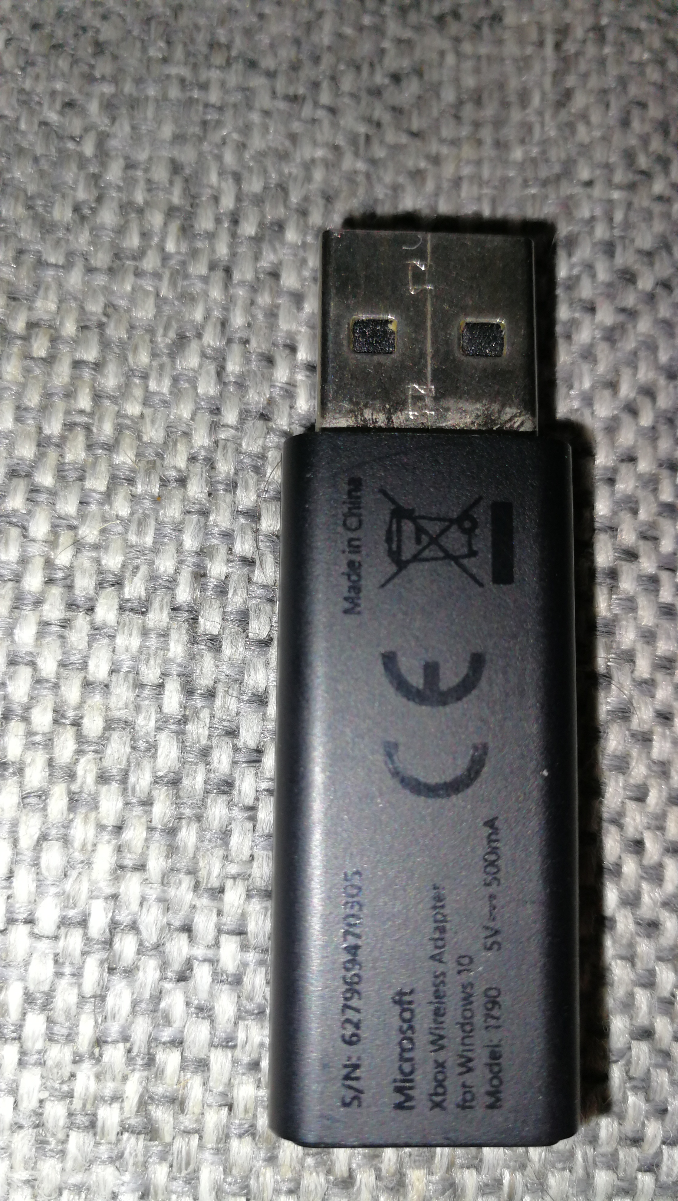

    Syn uszkodził nogą adapter usb od pada xbox który był włożony z przodu kompa.
    Prawdopodobnie zerwał ścieżki od wtyczki usb.
    Pytanie brzmi: Jak to cholerstwo rozebrać aby niczego więcej nie uszkodzić?
    Niby ma niewielki ruch wzdłużny względem obudowy wiec nie wiem czy są tam jakieś zapadki.

    Mój adapter jest mniejszy i wygąda jak pendrive, ale chyba technika rozebrania tego będzie podobna , o ile w tym z filmu nie bał bym się kroić o tyle to małe cholerstwo może mieć blisko swoje częsci.
    Ale dzięki za radę

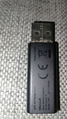

    Zrób zdjęcie tego adaptera, może znajdę w sieci coś o nim.

    Próbowałem podważać od strony wtyczki i słychać że pęka tam jakiś klej ale nie od obudowy a raczej płytka jest przyklejona do obudowy
