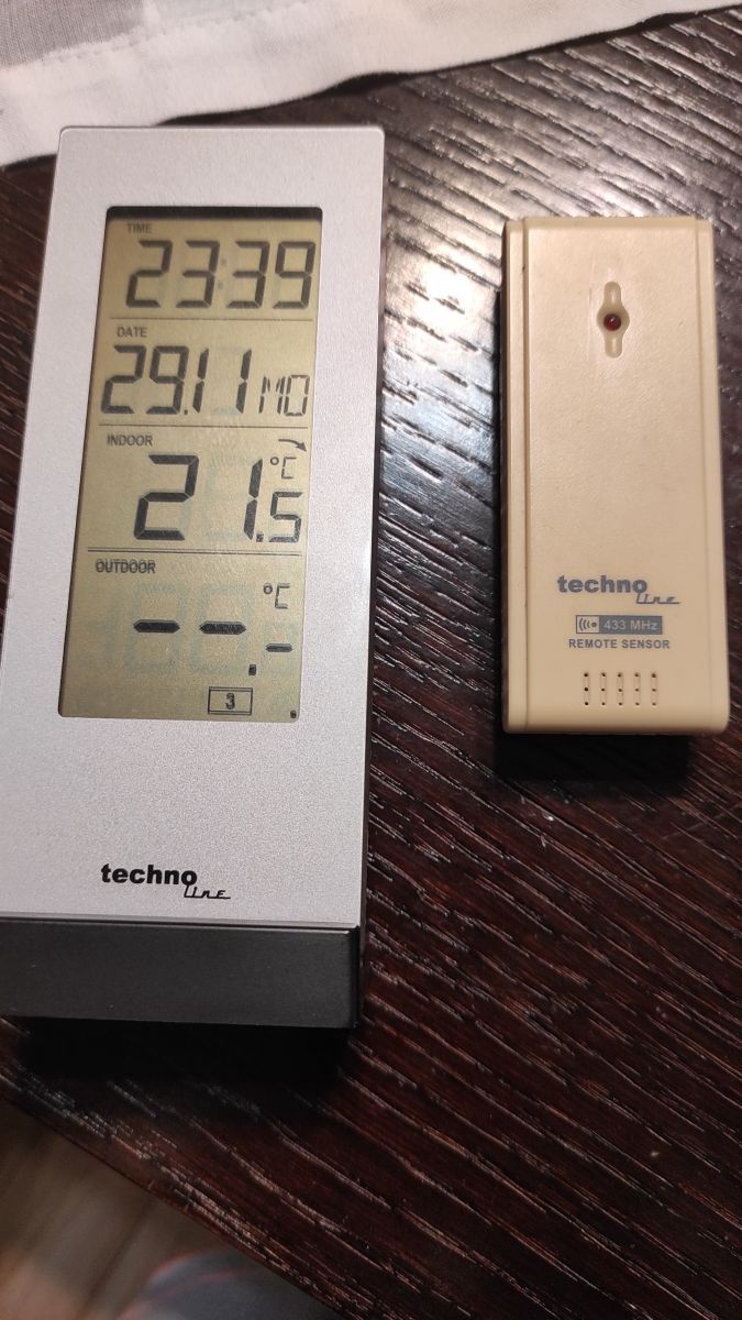

    urszulkag1968
    Posiadam od dłuższego czasu stację pogodową techno line WS9768 produkcji niemieckiej. Działała doskonale i nie zwracałam uwagi na to, że w czujniku zewnętrznym paliła się dioda. Nagle na stacji przestała wyświetlać się temperatura zewnętrzna. Wymieniłam baterie i nic, zauważyłam że dioda na czujniku zewnętrznym nie działa i nie przekazuje sygnału do stacji. Nie znam się na elektronice. ☹️ Może ktoś posiada taki czujnik zewnętrzny o mocy 433 MHz Remote Sensor i mógłby odsprzedać lub w jakiś inny sposób pomóc w naprawie. Pozdrawiam serdecznie Urszula. Techno Line WS9768 - brak wyświetlania temperatury zewnętrznej, poszukuję czujnika 433 MHz Techno Line WS9768 - brak wyświetlania temperatury zewnętrznej, poszukuję czujnika 433 MHz

    Nie wiem czy to pomoże, ale możesz zrobić tak: Nadajnik nie zgłasza się po włożeniu baterii.
    Wyjmij baterie z nadajnika i odbiornika. Ustaw oba urządzenia obok siebie. Następnie włóż baterie najpierw do nadajnika, a zaraz potem do odbiornika. Pozdrawiam

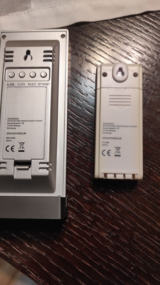

    Witam tak jak wyżej napisano tylko należy jeszcze zresetować odbiornik. (SET/RESET) Przytrzymać dwie sekundy.

    Bardzo dziękuję za instrukcję. Zrobiłam tak jak mi wskazano, pomogło i teraz moja stacja pogodowa działa dobrze. 😀👍

    Postąpiłam tak jak wskazano w odpowiedzi, pomógł reset i wyjęcie baterii. Stacja pogodowa znowu działa bez zarzutów. Dziękuję 😀
