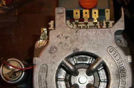

    1. Zastanawiam się czy podłączenie silnika zmywarki ze schematu jest prawidłowe
    Podłączenie silnika zmywarki ze schematu i resetowanie AVR Atmega 8a przy sterowaniu Podłączenie silnika zmywarki ze schematu i resetowanie AVR Atmega 8a przy sterowaniu
    Silnik jest podpięty na stałe tzn. wejście 1 i 4 podpięte do 230VAC oraz wejście3 podpięte na stałe do wejścia 4
    Czy połączenie miedzy wejściami 3 i 4 może być stałe (po rozłączeniu silnik nadal pracuje)

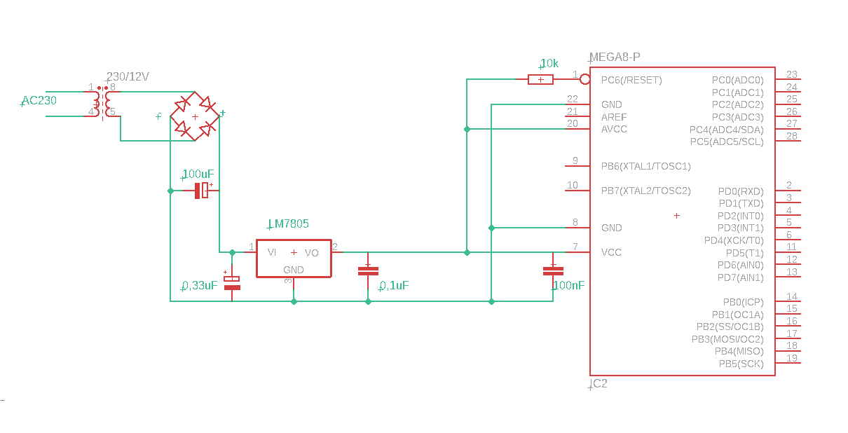

    2. Silnik jest sterowany z przekaźnika sterowanego AVR Atmega 8a czy ma ktoś pomysł dlaczego w momencie wyłączania silnika resetuje się mikrokontroler? Inne urządzenia indukcyjne sterowane tez przez przekaźniki są wyłączane prawidłowo bez restetu. Przekaźniki są sterowane przez tranzystor oraz zabezpieczone diodą. Sam AVR jest zasilany przez transformator, napięcie jest stabilizowane przez LM7805 z kondensatorami jak w nocie katalogowej są również kondensatory przy pinach zasilających AVR )...

    Sprawdzałeś Atmegę na zasilaniu bateryjnym, separacja od sieci? Masz filtrację na zasilaniu?

    Zasilanie mam takie jak na schemacie:
    Na stykach przekaźnika powinien zostać zainstalowany gasik (dwójnik RC).

    Po pierwsze na zasilaniu to poskąpiłeś tylko 100uF . Po drugie nie widzę na schemacie przekaźnika jak go sterujesz przez tranzystor ? . Poza tym tak jak napisał kolega układ RC plus dioda zaporowo na cewkę przekaźnika .

    Po pierwsze na zasilaniu to poskąpiłeś tylko 100uF.
    Przy takim zużyciu prądu moim zdaniem wystarczająco. Ja bym się raczej przyczepił do (prawdopodobnie) wysokiego ESR kondensatora. Pewnie ma kilka omów...
    kamyczek napisał:
    ... dioda zaporowo na cewkę przekaźnika .
    W tym przypadku raczej to nie ma znaczenia, ale trzeba pamiętać, że taka dioda spowalnia przekaźnik podczas wyłączania. Nigdy nie sprawdzałem jaki to jest czas, ale pewnie rzędu 1 milisekundy.
