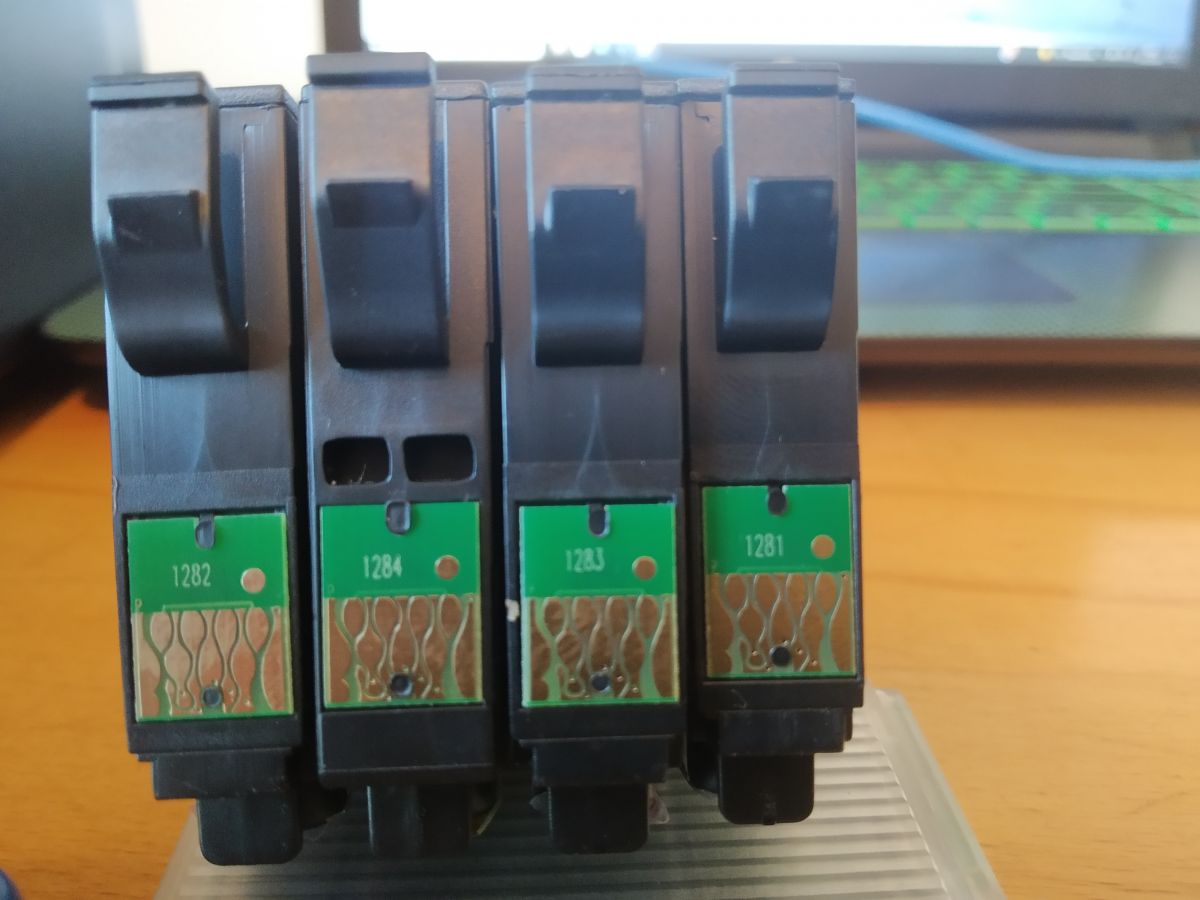

    Cześć, kupiłem zamienniki tuszy do Epson sx235W
    Włożyłem wszytkie nowe,ale niestety drukarka pokazuje na zmianę że nie ma np raz żółtego , po następnej wymianie pokazuje że niema np czarnego i niebieskiego, jeżeli wyjmę czarny tusz to pokazuje ładnie 3 pozostałe. Pojedynczo jak wkładam tusze do drukarki to pokazuje dokładnie ten który jest i brak pozostałych. Wydaje mi się że problem jest czarny tusz ale sam nie wiem .

    Zasadnicze pytanie - czy wszystkie są Epsona czy zamienniki ? Epson nie bardzo przyjmuje część zamienników wespół z oryginałami. Z zamiennikami też bywa bardzo różnie.

    Wszystkie są zamienniki tego samego sprzedawcy tego samego typu oczywiście różnią się numerami,
    Dzisiaj nawet raz doszło do takiej sytuacji, że rozpoczęło napełnianie drukarki , ale po 10 sekundach przestało i znów wywalił błąd nie może zidentyfikować tonerów

    Z moich doświadczeń z podobnymi drukarkami wiem, że styki od chipów tuszy (widoczne pośrodku pierwszego zdjęcia) są mało solidnie wykonane i często z tego powodu zdarzają się problemy z prawidłowym wykrywaniem lub rozpoznawaniem tuszy.
