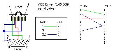

    Potrzebuję schemat kabelka RJ45 to DB9 female, do przemiennika jak w temacie. Znalazłem w sieci schemat przejściówki OPCA-01, ale piszą, że obsługuje ACS150, 350 i 550, nie wspominają o 310. Znalazłem również kabel OPCA-02 i zaczęły się schody. Jest to w ogóle wykonalne?
    doro

    Info dla potomnych. Moduł IGBT - wypalony(węgiel), pady w płycie głównej do których mocowany jest moduł - odparowały. Złom. Nie do naprawienia. Temat kabla do wgrania softu nadal aktualny.
    pozdrawiam doro

    Czy ktoś posiada rozpiskę gniazda rj45 tegoż falownika?
    #6 20046232
    Rafik4
    Na 100% działa, mam taki awaryjny, gdyby oryginał się uszkodził.
