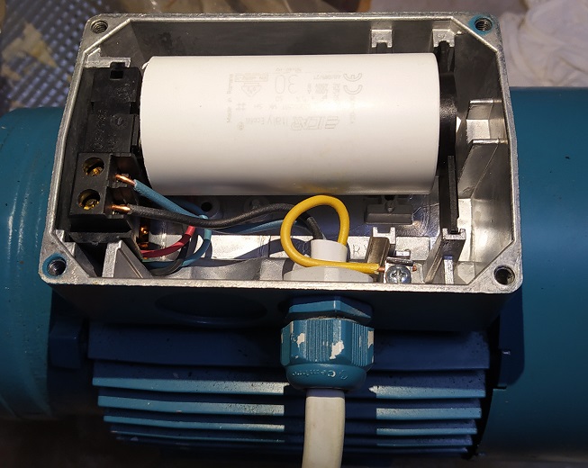

    Posiadam pompę Calpeda TM76E-R w wersji z silnikiem 1f 230 V (z kondensatorem pracy). Silnik charakteryzuje się mocą znamionową 1,1 kW (rozruchowa 1,6 kW). Pompa pracuje z płaszczami olejowymi (3 szt), ale są momenty, że musi pracować tylko z jednym płaszczem. Wtedy moc pompy jest zbyt duża. Urodził się pomysł zasilenia jej poprzez przemiennik częstotliwości w celu zmniejszenia przepływu.
    Obdzwoniłem kilka firm zajmujących się sprzedażą przemienników. Co firma to inne (wręcz sprzeczne opinie). W końcu dostałem ofertę na "falownik" LS M100 w wersji 0015 (1,5 kW) . Sprzedawca zapewnia mnie, że ten idealnie sprawdzi się w moim przypadku. Zgodnie z kartą produktu na wyjściu urządzenia uzyskujemy 3x200-240 V. Sprzedawca poinformował mnie, że należy podłączyć pompę (silnik) do zacisków U i V, a zacisk W pozostawić nie podłączony.
    Zapytałem jakie napięcie pojawi pomiędzy tymi zaciskami. Dostałem odpowiedź: 230 V.
    I tu pojawia się pytanie do szanownych kolegów. Czy faktycznie będzie tam 230 V? Z informacji uzyskanymi od producenta silnika jest on przeznaczony do pracy z napięciem 230 V i nie chciałbym go uszkodzić. Moje obawy biorą się z tego, iż inny sprzedawca (producent) posiadający przemienniki z identycznymi parametrami na wyjściu 3*230 V, twierdzi że napięcie między zaciskami będzie wyższe do 230 V.
    Załączam fot. silnika i fragment karty LS M100.
    Przyznam się, że brak mi jakiegokolwiek doświadczenia z przemiennikami częstotliwości.
    Może któryś z kolegów dobierał już przemiennik do silnika 1f (230 V) z kondensatorem pracy i może coś polecić.

    Oznaczenia pod dekielkiem: 3~ trojkąt/gwiazda sugerowałyby że jest to typowy silnik trójfazowy tylko że przystosowany do zasilania z jednej fazy z użyciem kondensatora pracy. Ale to może być "zmyłka", dekielek może być uniwersalny do różnych typów silników.
    Dużo wyjaśniłby pomiar rezystancji poszczególnych uzwojeń silnika.
    Gdyby okazało się że jest to typowy silnik 3f to falownik będzie można wykorzystać.
  • #6 19740312
    JanNmo
    Poziom 4  
    Już mam to za sobą. Pomierzyłem to zanim założyłem temat. Dekielek jest uniwersalny (istnieje wersja pompy z silnikiem 3f). Z pomiarów wychodzi że są 2 uzwojenia, pomiar pomiędzy 3 przewodami prowadzącymi w głąb silnika to: ~2.3ohm ; ~5.6ohm i ~7.8ohm.
    Dziękuje za podpowiedz, niestety to odpada (przed pomiarami też miałem nadzieję, że to 3f)
