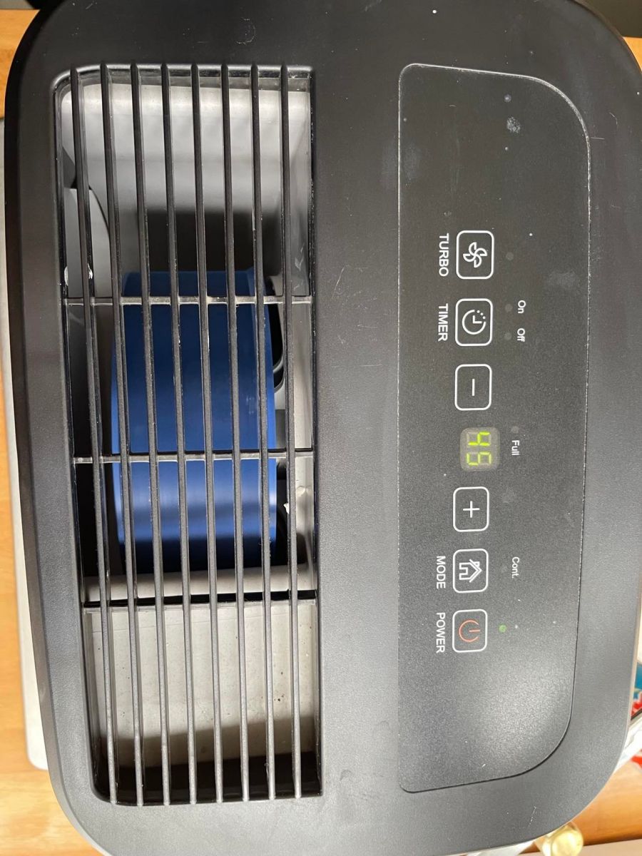

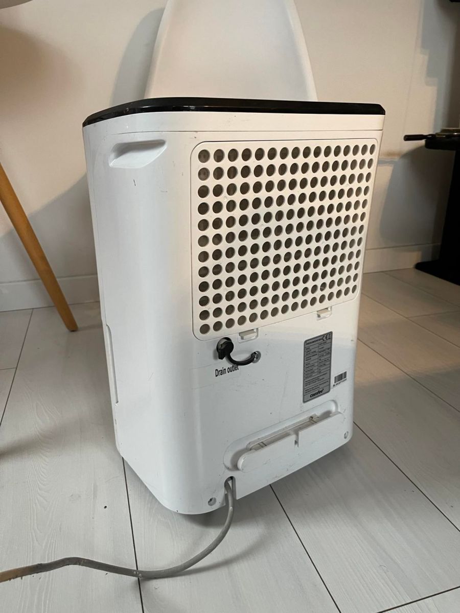

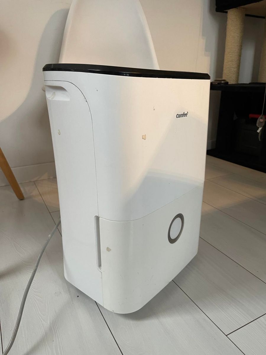

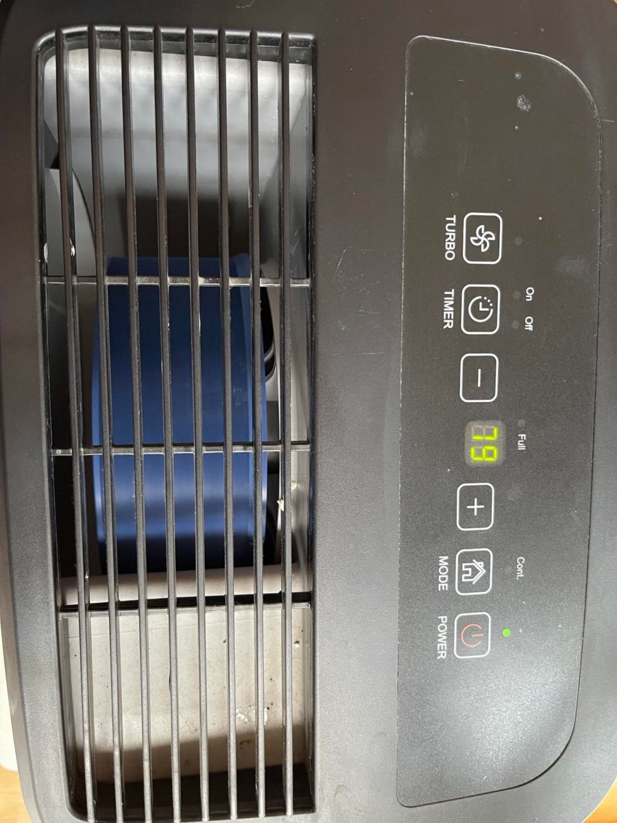

    Ja używam urządzenie o mocy 350 W i bez problemu "zbiera" wodę z wnętrza samochodu.
    Passat b6, parujące szyby, wilgoć, prośba o skuteczne metody Passat b6, parujące szyby, wilgoć, prośba o skuteczne metody Passat b6, parujące szyby, wilgoć, prośba o skuteczne metody Passat b6, parujące szyby, wilgoć, prośba o skuteczne metody
    Po dwóch godzinach pracy w pomieszczeniu 15 m2 wilgotność spadła z 79% do 45%.
