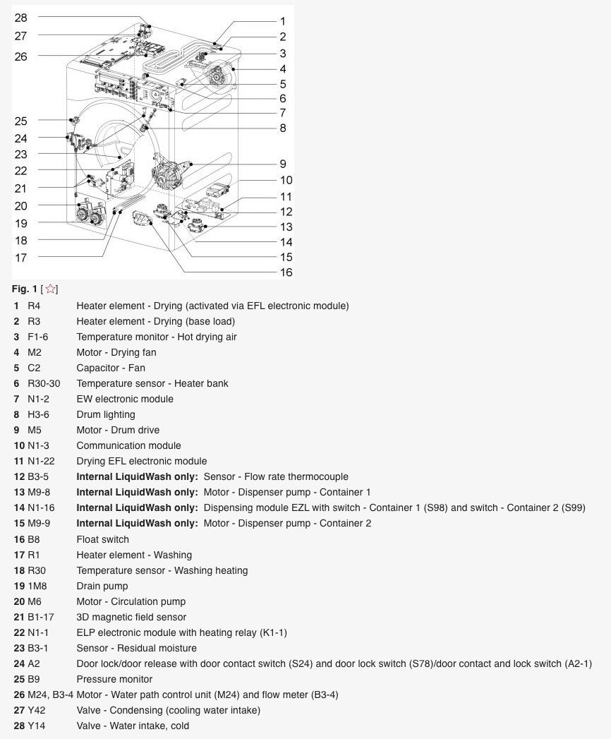

    Problem jest taki, pralka martwa brak zasilania płyta ELP270 sprawdzona na stole i ręcznie wysterowana na złączu (od podłączenia panelu przedniego) ST8 pin 3 jest sprawna. Czy jest jeszcze gdzieś zasilacz, i czy płyta EFL270 zasila przedni panel.

    W podobnych pralkach zasilanie pochodzi z głównej płyty w tym przypadku (Nr 22 - ELP270).

    Już wiem jak jest rozwiązane zasilanie , moduł ELP270 jak się podłączy zasilanie 230V to jest tylko 13V na złączu ST8-5 i to napięcie jest podłączone do panelu przedniego EW172-WT i tam się odbywa poprzez przyciśnięcie przycisku srebrnego start dalszych napięć ,praca procesora ....

    W podobnym modelu z rysunku (nie ma schematu) wyglada ze trafo sieciowe (?) jest na EFL270.
    Niestety widze ze na naszym rynku sa inne modele i co dziwne inne elektroniki.

    Dziękuje, ale dziś właśnie na warsztat idzie do sprawdzenia moduł EFL270 i panel przedni EW123 ale z tego co kolega mierzył transformator jest ok. wydaje mi się, że właśnie zasilanie prawdopodobnie jest z tego modułu EFL270.
