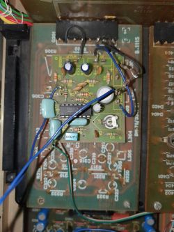

    Dzień dobry,
    Zakupiłem Radmor 5102TE ze względów kolekcjonerskich, dzieki informacji na elektroda.pl udało mi się go uruchomić.
    Włozyłem w niego troche pracy od wymiany niezbędnych potencjometrów, tranzystorów, elektrolitów i na bezpiecznikach kończąc. Z tymi ostatnimi było najwięcej problemów otóż pomimo założenia nowych bezpieczników okazało się, że gniazda bezpieczników zaśniedziały i nie przewodziły prądu ciężko to było zdiagnozować niby oczywiste a jednak był problem to tak krótko tytułem wstępu.
    Zamiast oryginalnego stereodekodera jest zamontowany uniwersalny dekoder stereo na bazie układu MC1309 poniżej zdjęcie: Radmor 5102 TE stereodekoder MC1309
    Wygląda na stereodekoder podobny do AVT-1032 wg załącznika:
    Poniewaz jest to mój pierwszy Radmor 5102TE miałbym trywialne pytanie czy standardowo podczas odbioru FM i przełączeniu na inne źródło np "magnetofon" głośność źródła "magnetofon" jest zdecydowanie większa. Inaczej ujmując radio FM gra zdecydowanie ciszej czy to zasługa wymiany stereodekodera czy poprostu ten typ tak ma ?
    Dodatkowo nie działa przycisk wyciszanie do którego są doprowadzone dodatkowo dwa przewody zielony i biały od stereodekodera, natomiast dioda "stereo" świeci cały czas niezależnie od odbioru stacji tak jakby była podłączona na stałe (niebieskie przewody na zdjęciu) Nie działa również potencjometr balansu "przód-tył" co prawda nie korzystam z głośników guasi quadro ale po podpięciu dwóch kolumn jednej pod przód drugiej tył sprawdziłem, że brak reakcji.
    Będę wdzięczny za porady, radzę sobie amatorsko z lutownicą i jestem w stanie samodzielnie dokonać napraw lub wymiany jednak nie mam dostępu do profesjonalnego sprzetu.

    Stereodekoder to Jabel NE032
    LED - trzeba zweryfikować połączenie, przewód od D1
    Przewody zielony/biały to wyłącznik dekodera STEREO/MONO
    Różnica w głośności może wystąpić, pominięto blok wzmocnienia przy starym dekoderze
    "przód-tył" - zmierz rezystancję na "ujemnych" wyjściach głośnikowych TYŁ L i TYŁ P; głośniki mają być połączone pod TYŁ L i TYŁ P

    Jeśli odbierasz dźwięk "mono" to w tylnych głośnikach będzie cisza. Radmor ma system quasi quadro, tylne głośniki odtwarzają różnicę pomiędzy prawym i lewym kanałem. Jeśli jest to mono, to nie ma różnic, nie ma dźwięku z tyłu.

    Tak. Niepotrzebnie usuniętą elementy T302, T303, T304, T305 oraz ich okolice z starego stereodekodera.

    Rezystancja na "ujemnych" wyjściach głośnikowych TYŁ L i TYŁ P wynosi "0"
    Głośniki po podłączeniu na TYŁ L i TYŁ P nie dają dzwieku, rezystancja zmierzona na podłączonych głosnikach i bez, wynik bez zmian.
    Po przełozeniu przewodów na PRZÓD L i PRZÓD P głośniki pracują rezystancja na "ujemnych" PRZÓD L i PRZÓD P również wynosi "0"

    "Jeśli odbierasz dźwięk "mono" to w tylnych głośnikach będzie cisza"
    Podaj sygnał z CD, magnetofonu, bo tuner to nie wiadomo czy teraz pracuje w stereo
  • #8
    Mario[PL]
    Level 14  
    Po podaniu sygnału z CD pojawił się dźwiek w głosnikach tylnych, pojawił się również dzwiek RADIO również w kanałach tylnych. Balans natomiast reaguje w nietypowy sposób max w prawo lub w lewo pojawiają się tony wysokie w obu głosnikach i zaczynają grać przyzwoicie. W połozeniu "0" dzwiek jest jakby przytłumiony bez tonów wysokich. Przełącznik stereodekodera MONO/STEREO jakby również nie działał nic nie wnosi do odbioru w tylnych głosnikach.

    Rusz tym PR na płytce , zobacz czy wygasza się LED

    Poruszając PR dioda świeci bez reakcji jednak słychać różnicę w dostrajaniu sygnału stereo, zmniejszył się szum.
    Podsumowując udało się jeszcze lepiej dostroić sygnał stereo na słuch jest teraz bardzo dobrze.
    Nie rozgryzłem problemu diody wszystko wyglada prawidłowo + jest podłączony prawidłowo natomiast - przez rezystor do układu MC1309
    Zasilanie jest co prawda podane z innego miejsca + ale to chyba bez różnicy ?

    Wymieniono stereodekoder na oryginalny od Radmor 5102, problem rozwiazany, wszystko działa prawidłowo.
