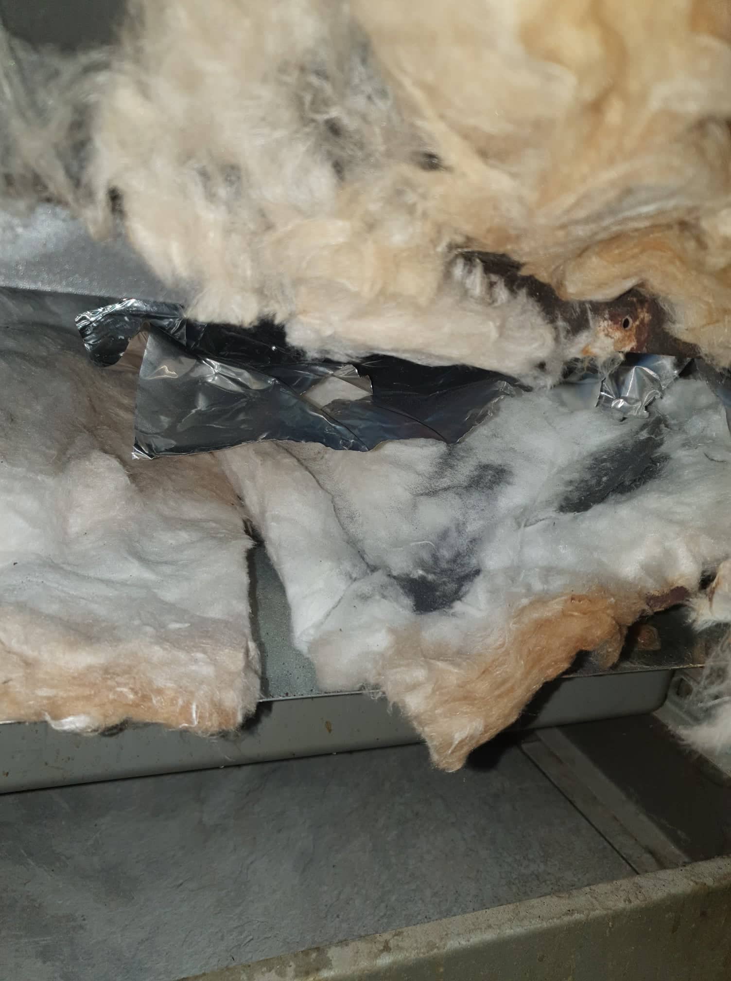

    wymieniam grzałkę w piekarniku Mastercook future,
    pod grzałką znajdowała się taka folia jak na zdjęciu,
    czy muszę zamówić nową i jaka to powinna być folia, bo stara była przepalona czy mogę położyć grzałkę normlanie na tej wacie?

    Bez też wyżyje ale wskazana folia 0,25mm, oczywiście gładką, błyszczącą stroną do góry.

    Położyć na wacie to tak nie bardzo, tam powinna być specjalna kieszeń na grzałkę. Waty nie masz się co bać bo jest termiczna, byle się nie nagrzewalo dookoła piekarnika, wcisnij stara jak jeszcze się nadaje. Swoją drogą, ładna walka była jeśli wata poszła :D

    Na grzałce wsuwanej do kieszeni powinny być pierścienie Segera dla zmniejszenia kontaktu grzałki z blachą kieszeni i dnem komory piekarnika bo potrafi wypalić otwory w dnie komory! Folia ma zmniejszyć starty ciepła.

    Jest kieszeń, w kieszeni od dołu i od góry jest wata, folia leżała na wacie, a grzałka na folii. Czyli jak dobrze rozumiem to zwykła srebrna folia 0,25mm pod grzałkę i montuje ją nad folią.
