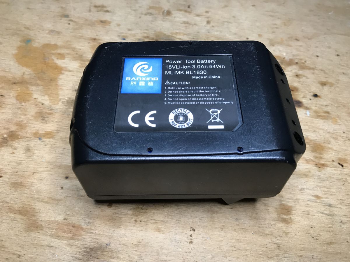

    No i jeszcze zdjęcie baterii (klon Makity) i ładowarki:
    Wkrętarka/wiertarka akumulatorowa z Chin kompatybilna z baterią Makita Wkrętarka/wiertarka akumulatorowa z Chin kompatybilna z baterią Makita
    Wkrętarka/wiertarka akumulatorowa z Chin kompatybilna z baterią Makita Wkrętarka/wiertarka akumulatorowa z Chin kompatybilna z baterią Makita Wkrętarka/wiertarka akumulatorowa z Chin kompatybilna z baterią Makita
    Oba przedmioty kupowałem na tym sam portalu co wkrętarkę. Po około pół roku użytkowania (kupowałem ten zestaw jakoś w maju tego roku, teraz jest grudzień) nie odczuwam problemów z baterią, aczkolwiek nie wykonywałem pomiarów jej rzeczywistej pojemności. Może wkrótce...
