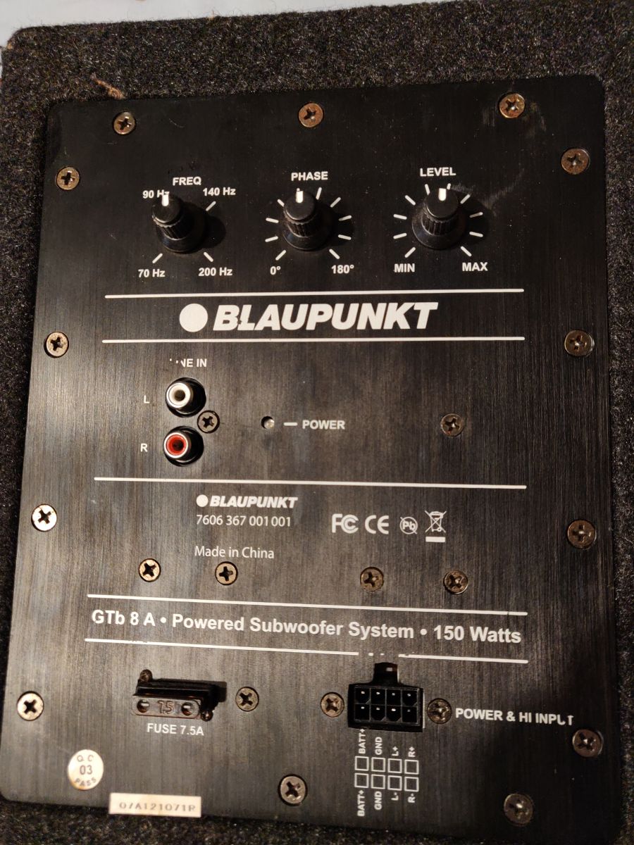

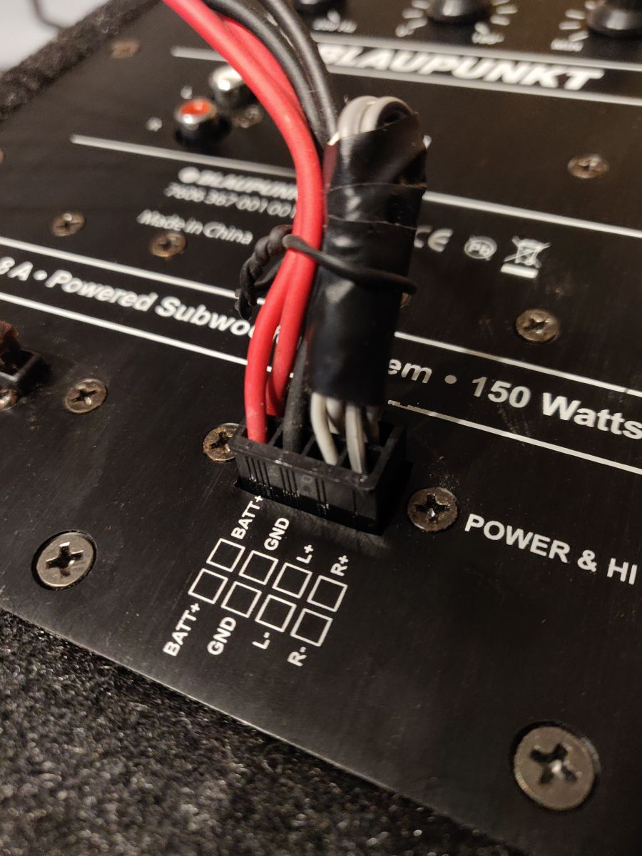

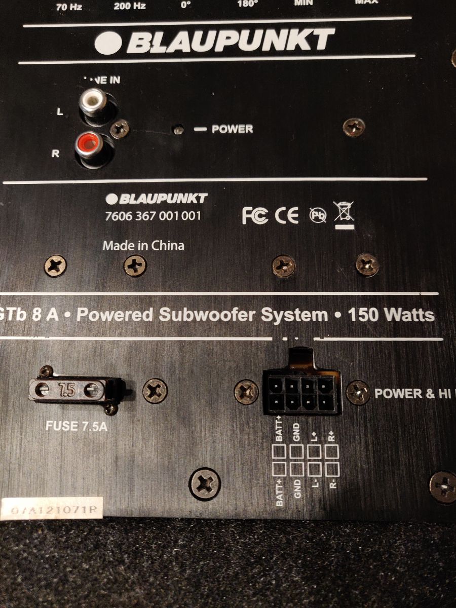

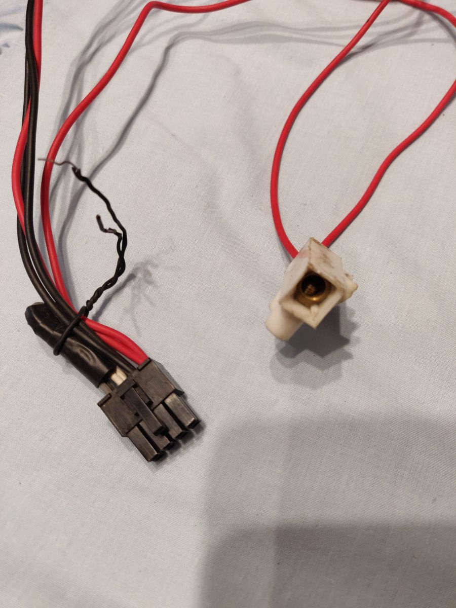

    Witam, tuba jak na zdjęciu nie posiada remote i jak ją podłączyć? Poprzedni właściciel ma zmostkowane wyjścia na głośniki . Czy remote z radia podłączyć do wejścia na głośniki ?Jak podłączyć tubę? - Poprzedni właściciel ma zmostkowane wyjścia na głośniki Jak podłączyć tubę? - Poprzedni właściciel ma zmostkowane wyjścia na głośniki Jak podłączyć tubę? - Poprzedni właściciel ma zmostkowane wyjścia na głośniki Jak podłączyć tubę? - Poprzedni właściciel ma zmostkowane wyjścia na głośniki Jak podłączyć tubę? - Poprzedni właściciel ma zmostkowane wyjścia na głośniki
    #2 19744392
    kokapetyl
    Nie wyjścia na głośniki, ale wejścia sygnałowe (HI Input),- Nie wiem w jakim celu.
    Skoro nie posiada wej "REMOTE" potrzebny dodatkowy włącznik zasilania.
    Nie masz takiej możliwości (brak takiego wejścia)

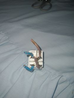

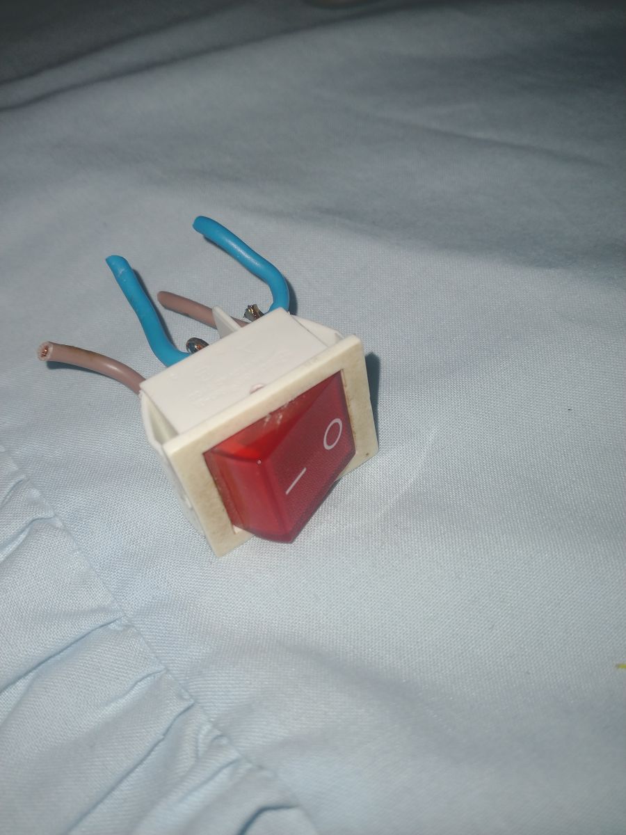

    Czy chodzi o taki przełącznik? Jak podłączyć tubę? - Poprzedni właściciel ma zmostkowane wyjścia na głośniki
    I jak go podłączyć?
    Wejścia sygnałowe zostawić puste?
    #4 19744638
    kokapetyl
    Chyba nie za bardzo się nada, trzeba liczyć minimum 8A (takie jest zabezpieczenie) Te przewody zasilające to też bardzo cieńkie.
    To jak to ma grać? Przecież trzeba podać sygnał, na jedno z wejść cinch, lub Hi input.
  • #5 19744742
    Sklp15
    Poziom 3  

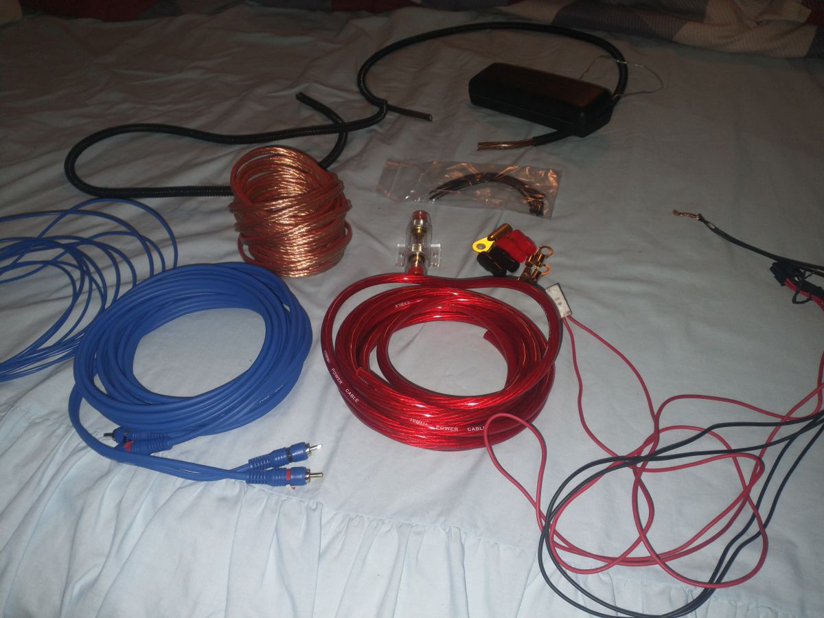

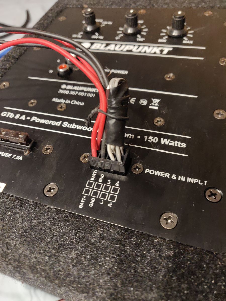

    Kupiłem grubsze kable Jak podłączyć tubę? - Poprzedni właściciel ma zmostkowane wyjścia na głośniki
    Czincze od radia do line in, plus do plusa oraz bezpiecznik 30cm przed Aku oraz masa. Zostaje hi input L-,L+,R-,R+

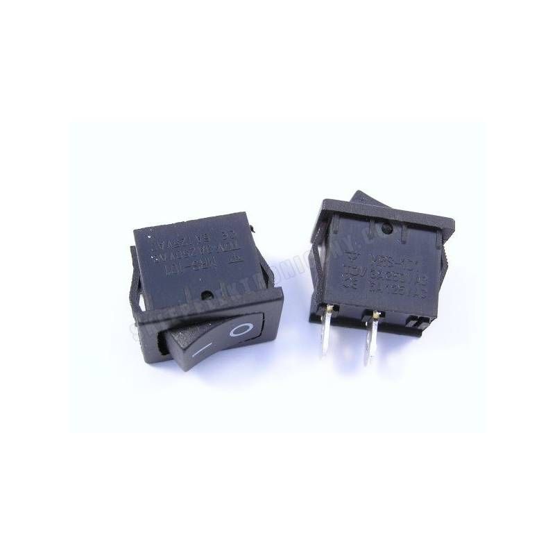

    Znalazłem taki przełącznik(ma 16A) nada się? Jak podłączyć tubę? - Poprzedni właściciel ma zmostkowane wyjścia na głośniki Jak podłączyć tubę? - Poprzedni właściciel ma zmostkowane wyjścia na głośniki
    #6 19744752
    kokapetyl
    Tuba ma dwa rodzaje wejść, cinch i Hi input, wykorzystujesz tylko jedno z nich.
    #7 19746788
    ciuqu
    Subwoofer ma automatyczny wyłącznik, włącza się po otrzymaniu sygnału na wejście i wyłącza 60s po zaniku sygnału. Ale dodatkowy wyłącznik nie zaszkodzi żeby oszczedzać aku, zwłaszcza teraz jak zimno 😁
