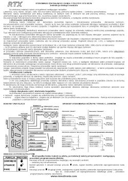

    W poniedziałek mam zamontować pilot zdalnego sterowania zamka centralnego w Iveco daily 4 2007r 2.3 120km
    Niestety nie wiem jak jest sterowany zamek w tym samochodzie plus czy masa. Wspomnę że sterownik centralnego zamka mam sprawny w tym samochodzie tylko brakuje sprawnego kluczyka
    Chcę zamontować ten sterownik nie chce dorabiać klucza
    https://allegro.pl/oferta/markowy-sterownik-centralnego-zamka-pilot-rtx-se2b-7559834368
    Moje pytanie brzmi gdzie mogę podpiąć uniwersalny sterownik na które piny w module który zlokalizowane na prawym słupku za głośnikiem koło schowka. Wspomnę również że samochód posiada przycisk na konsoli do odblokowania drzwi, ale zauważyłem ze działa on tylko gdy zapłon jest załączony
    Dołączam jeszcze zdjęcie schematu który otrzymałem z sterownikiem uniwersalnym Iveco Daily IV 2007r 2.3 120km - Montaż uniwersalnego sterownika centralnego zamka
    Proszę o jakieś wskazówki

    Sprawdź probówką żarówkową na których kablach będziesz mieć sterowanie masą

    Czyli jest sterowany masą.
    Będę szukał w poniedziałek

    Temat bardzo prosty nie potrzebnie zakładałem. Zamek sterowany jest masą (cienkie brązowe przewody) kabina osobno skrzynia osobno bardzo łatwe i szybkie w podpięciu.
    1 odpowiednio konfigurujemy nasz sterownik uniwersalny (rodzaj sterowania) podpinamy zasilanie
    2 odnajdujemy sterowanie w fabrycznym sterowniku na słupku (brązowe przewody) za pomocą żarówki podpiętej do masy.gotowe
