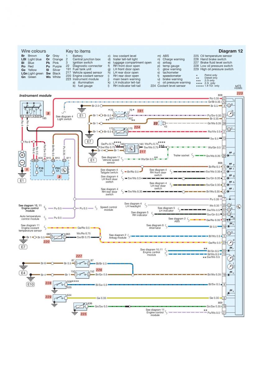

    Witajcie.
    W Galaxy z 2000 roku wysiadły zegary to znaczy nie działa prędkościomierz i obroty, mruga kontrolka ciśnienia oleju oraz świeci się dioda rezerwy oraz przegrzania silnika.
    Zegary podmieniłem na inne - problem ten sam więc wnioskuję że problem w instalacji.
    Prośba do was o schemat lub pinout zegarów z jednym czerwonym złączem.
  • #3 19746793
    Tomkoff
    Schemat bardzo pomógł!
    Brak masy na pierwszym pinie.
    Usterka naprawiona - dziękuję za pomoc.
