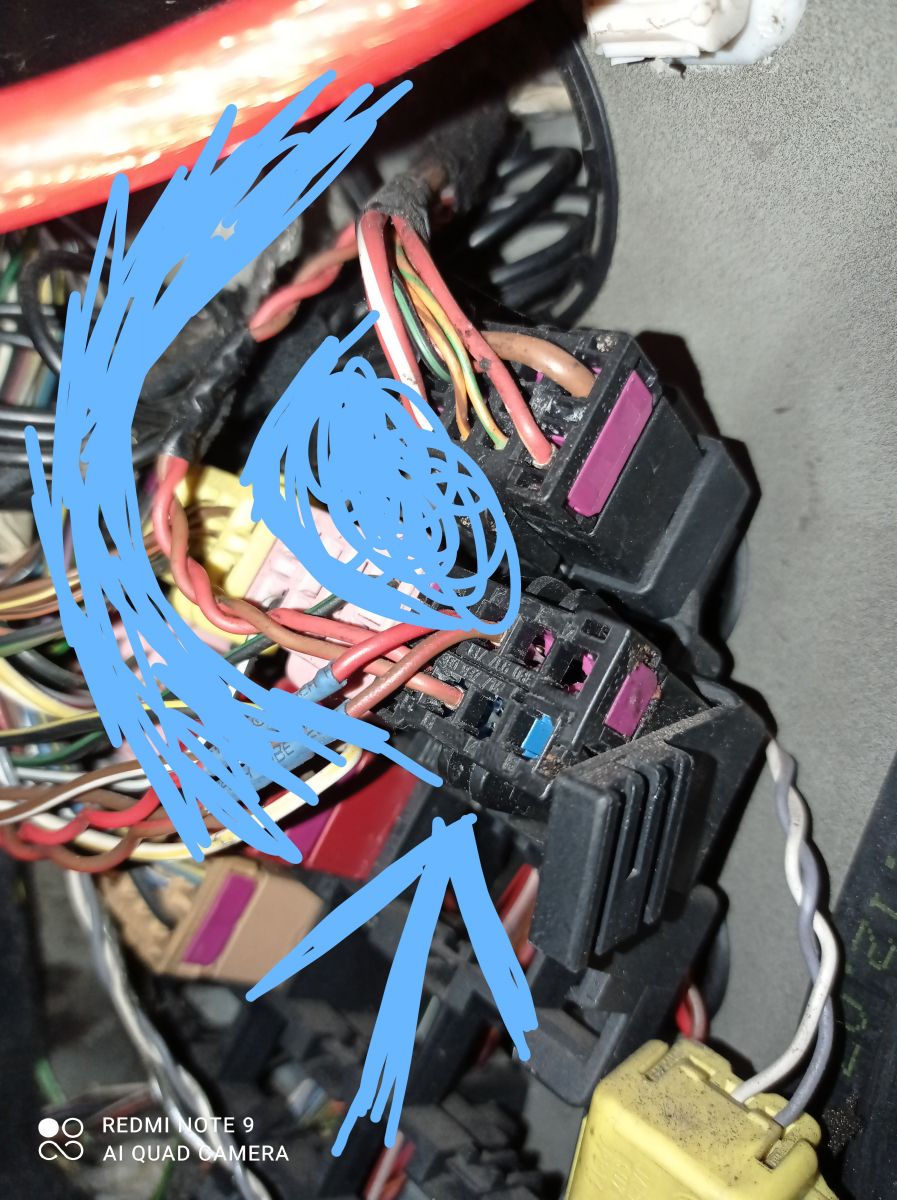

    Cześć sorki za późną odpowiedź. W swoim passacie mam pod taką maskownica pod schowkiem w której chodzą przewody między innymi z drzwi. Wiązka od głośników ( skrętka czerwono-brazowy przewód) zasila je i jest doprowadzona jest do tych kostek. Czy wiesz może czy mogę w takim razie ją pominąć, odciąć przewody od tej kostki i zalutować je z nowymi które pójdą do kufra ?
    https://obrazki.elektroda.pl/9912884900_1638976039.jpg
  • #4 19752232
    Ireneo
    Tak możesz wykorzystac te przewody.

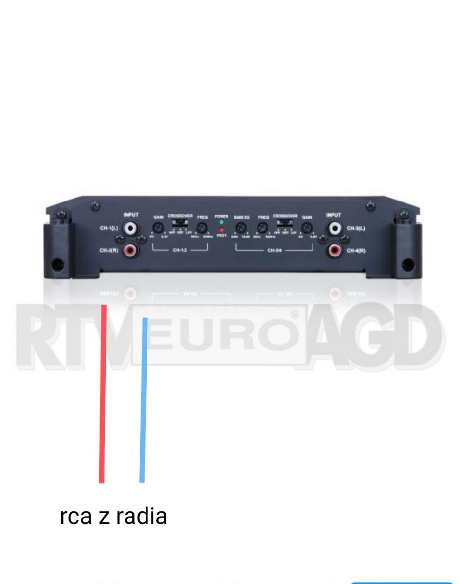

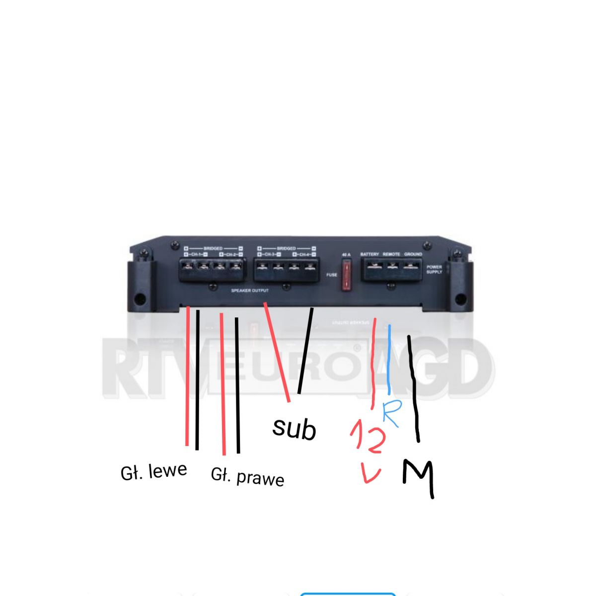

    Czy sprawdziłbyś połączenia na tych zdjęciach ?
    https://obrazki.elektroda.pl/6083037700_1639050003.jpg
    https://obrazki.elektroda.pl/2997738200_1639050016.jpg
    #8 19754150
    Ireneo
    Na drugim rysunku brakuje 2 pary chich.Albo rozdzielić albo drugie dorzucić.
