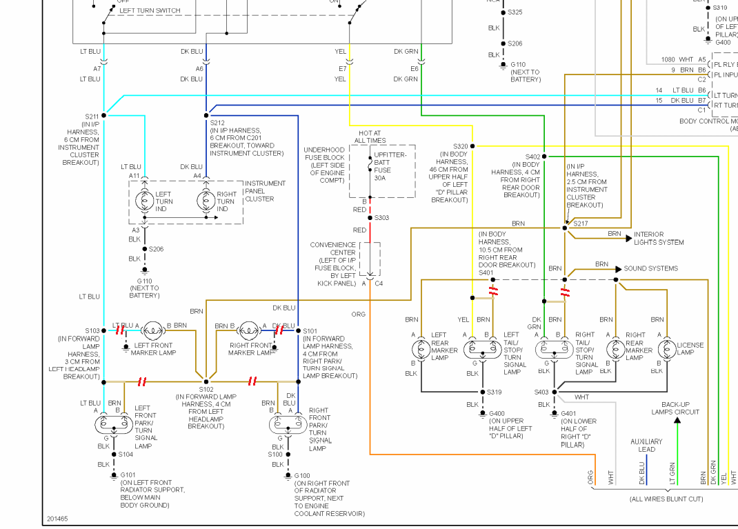

    Dzień dobry
    Proszę poradę jak rozdzielic światla pozycyjne od kierunkowskazów.
    Pojazd GMC Safari wersja USA.
    Po włączeniu świateł pozycyjnych świecą sie dwie żółte żarówki, bliżej środka świeci ciągle a zewnętrza prauje jako kierunkowskaz.
    Po wlaczeniu kierunkowskazu światlo postojowe mruga razem z kierunkowskazem, jak je odseparować aby mrugala tylko żarówka kierunkowskazu?
    W Polsce nie przejdzie z takimi światłmi przegladu.
    Proszę szanowne grono spejalistów o poradę jak to zrobić samemu.
    Zamieszam shemat i foto.
    Pozdrawiam gorąco i dziekuję

    Czy żarówki od świateł obrysowych są na 12v?
    Według mnie należało by przewód idący od obrysówek do migaczy podpiąć do masy a w samych migaczach podpiąć drugie włókno pod linie od kierunkowskazów.
    Tak samo z przodu jak i z tyłu.

    greole
    Dziękuję za pomoc, tak zrobię jak radzisz.
    Instalacja 12v.
    Jeśli chodzi o światła tylne to problem jest rozwiązany. Tyl był jeszcze bardziej skomplikowany bo żarówka 2 włóknowa pracowała jako pozycja, światło stop i kierunkowskaz.
    Jeszcze jedno pytanie, czy żarówki nie będą szybciej mrugać, mniejsze obciążenie?

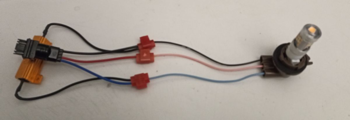

  • #6 20466976
    greole
    Znalazlem alternatywne rozwiazanie i dziala. Zółte światła pozycyjne - Rozdzielenie światel kierunkowskazu od pozyjnych
