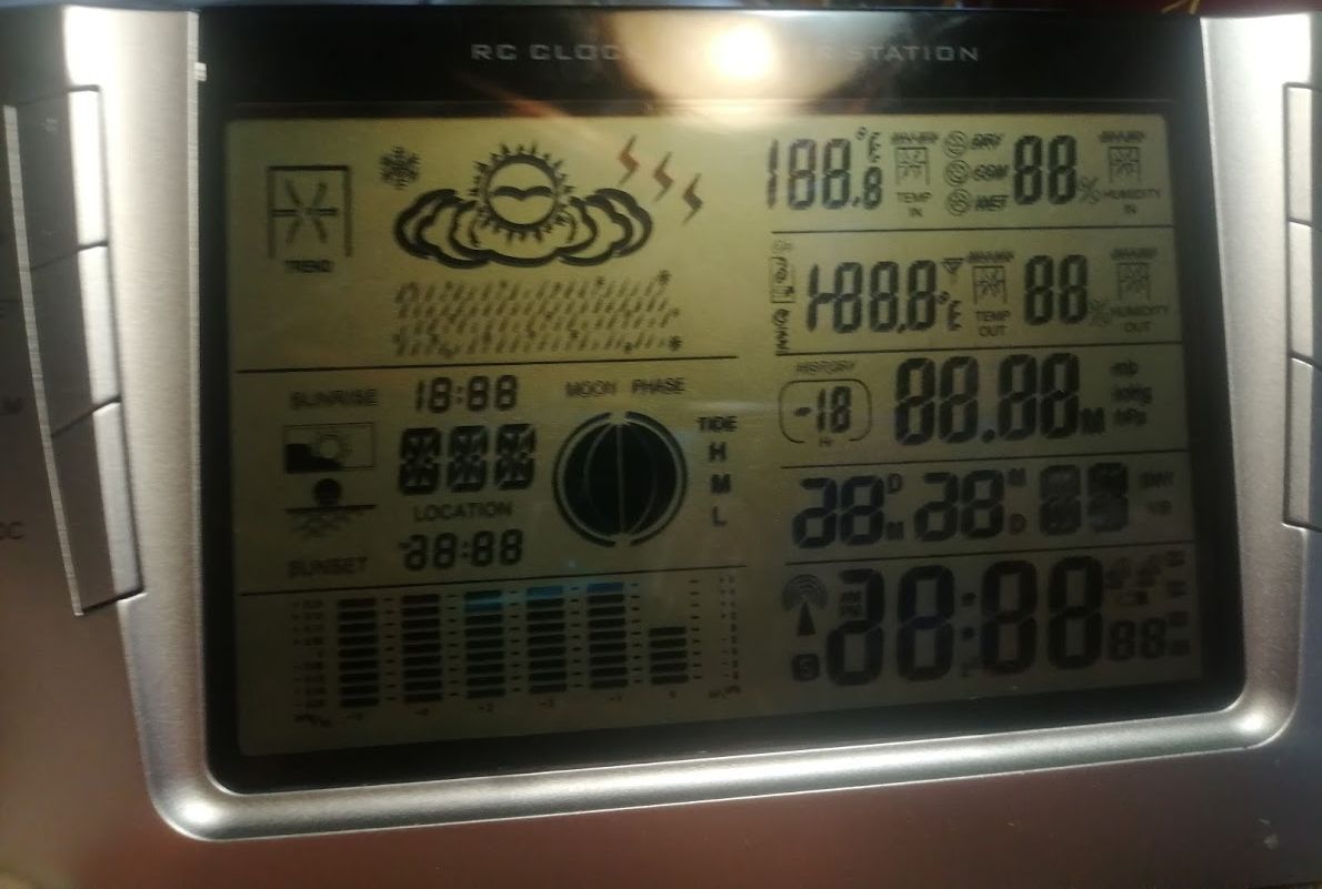

    Witam. Po resecie stacja zablokowała się, nie pomagają kolejne resety oraz odpinanie baterii. Za pomoc z góry dziekuje. Stacja pogody 1201 MOON - Zablokowany ekran po resecie

    Witam nie za mocno wcisnąłeś przycisk reset .. mógł zostać zwarty i stąd masz taki efekt.

    Zdemontowałem przycisk reset, problem pozostał.

    Wrzuć fotkę płytki z dwóch stron , przycisk reset wlutuj z powrotem jeżeli faktycznie jest sprawny , do sprawdzenia kwarce jak i lutowanie w ich obrębie.

    Po wlutowaniu przycisku stał się cud i problem rozwiązał się.
