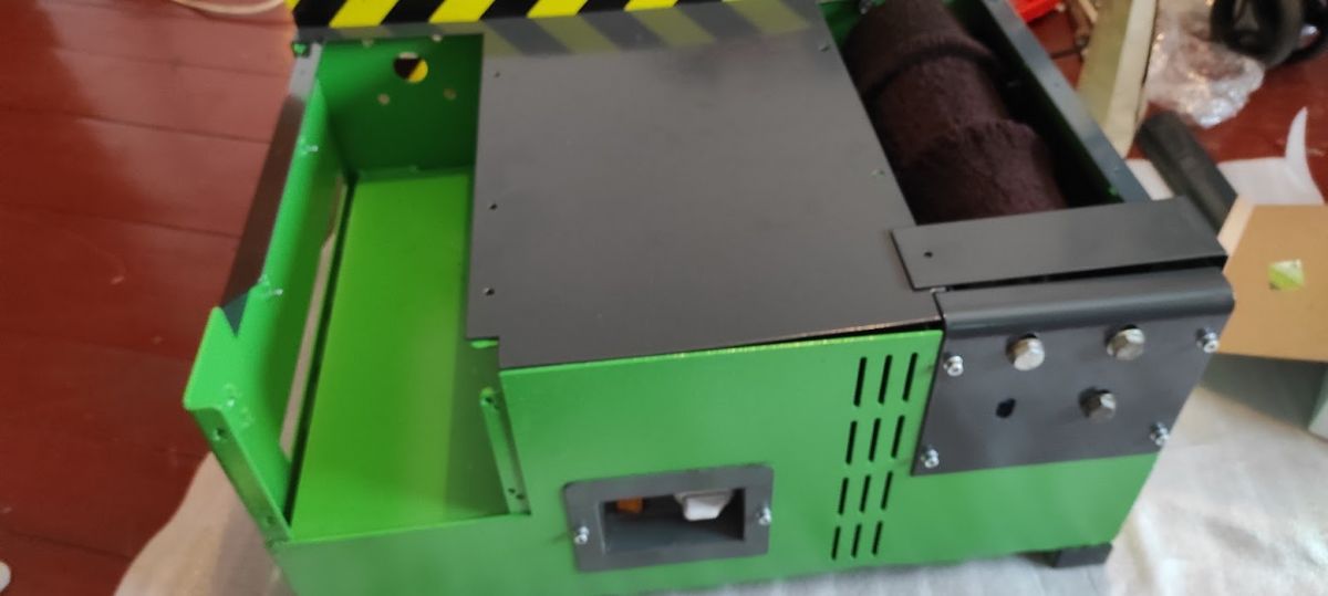

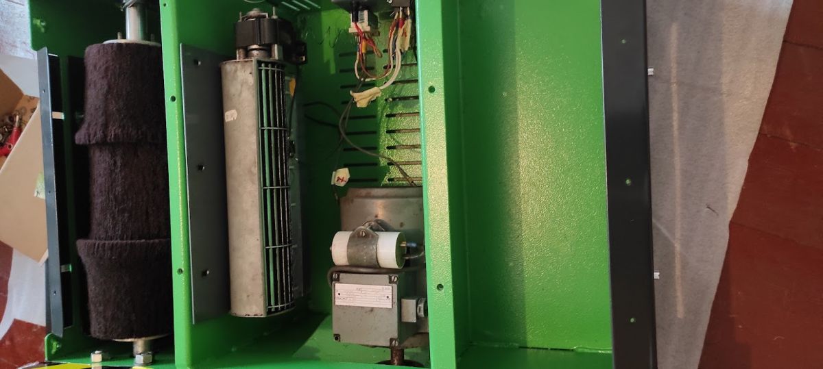

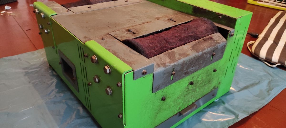

    Smarownica do nart - niska temperatura wałka smarującego z nagrzewnicą TFR180-15-1RFN Smarownica do nart - niska temperatura wałka smarującego z nagrzewnicą TFR180-15-1RFN Smarownica do nart - niska temperatura wałka smarującego z nagrzewnicą TFR180-15-1RFN
    Kupiłem smarownicę do nart. Postanowiłem ją odświeżyć. Wszystko prócz termostatu wydaje się że działa. Jednak okazało się że nagrzewnica (2000 W) daje zbyt niską temperaturę na wałek smarujący. Powinno to być około 120*C a po 15 minutach pracy jest max 100*C. Badając pirometrem, grzałka ma na wyjściu około 200*C. Dodam, że nagrzewnica bezustannie grzeje i termostat jej nie wyłącza. Ktoś podpowie czy tak ma to działać? Pomiary robiłem w domu gdzie miałem 20*C, a szpary przy wałku były zasłonięte i wałek się nie kręcił. Gdyby wszystko miało pracować normalnie i w warsztacie miał bym 15 *C to wałek nie rozgrzał by się pewnie nawet do 70*C.
    Mam taką nagrzewnicę https://aifo.pl/pl/c99604/2216-TFR180-15-1RFN_-_H.html
    Ma ktoś jakiś pomysł jak podnieść temperaturę wałka?

  • #3 19746145
    arturross
    Maszynę rozebrałem do śrubki. Wypiaskowałem i pomalowałem. Obecnie składam do kupy. Po podłączeniu do prądu pobór mam w okolicach 2800 W przy włączonej grzałce i silniku. Czyli powinno być dobrze. Postaram się maszynę w środku wykleić np. korkiem lub inną matą termiczną by maksymalnie zatrzymać w środku ciepło i zobaczę co z tego wyjdzie.
