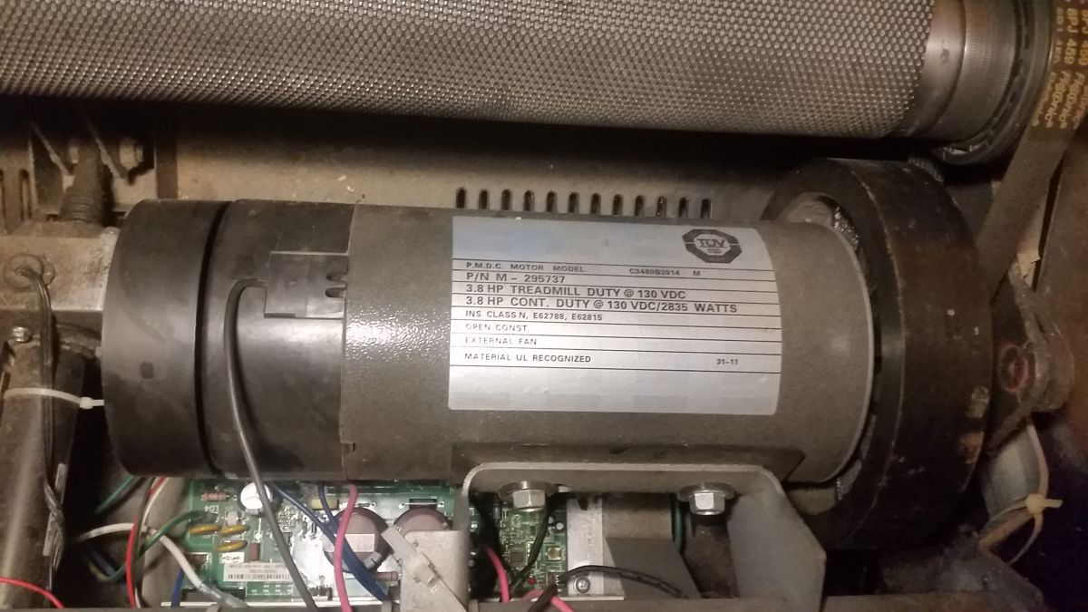

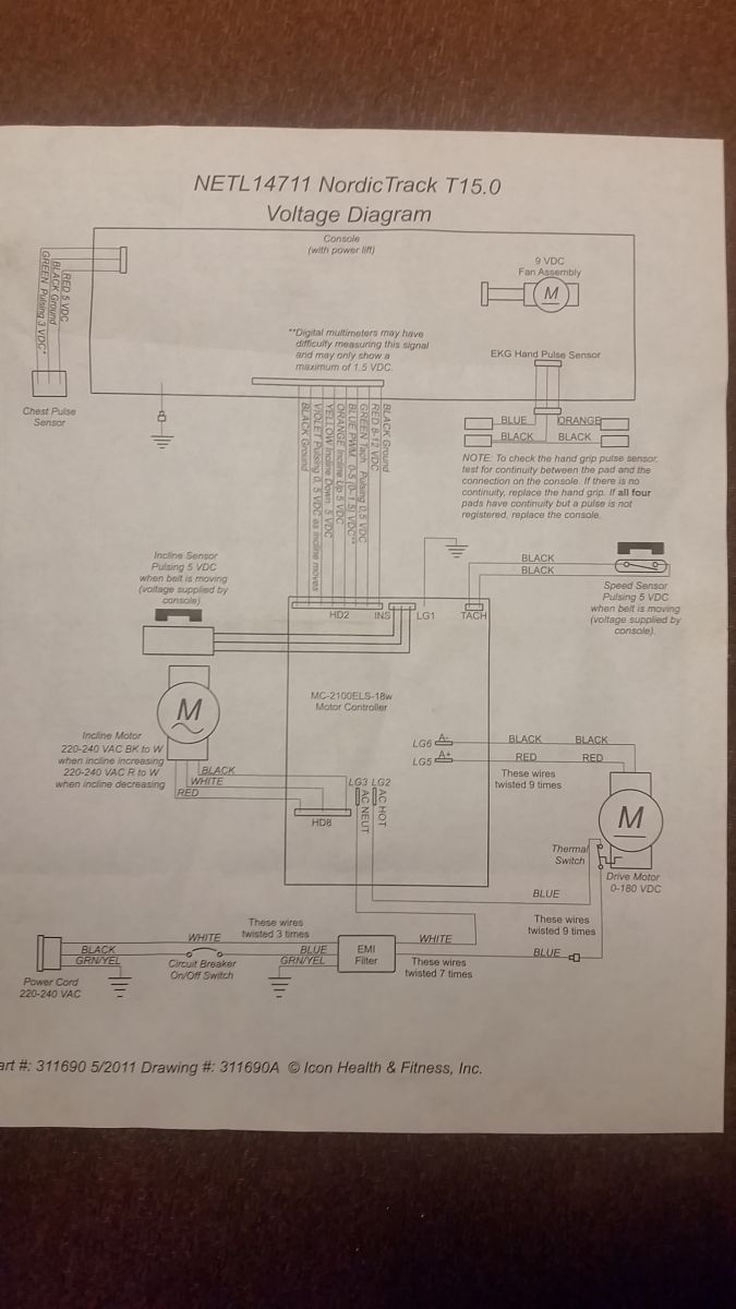

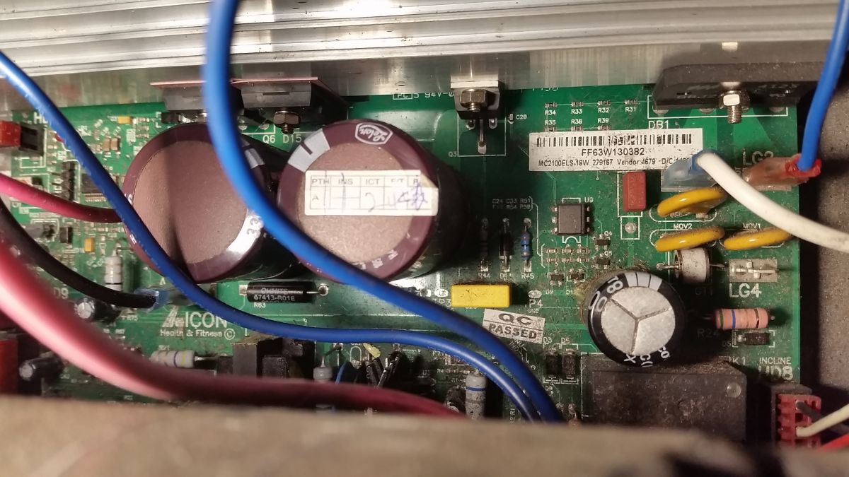

    Moja bieżnia Nordic T15.0 wybija "eskę". Na podstawie innych postów zamiast silnika (A+A- na płycie)podłączyłem żarówkę , która po naciśnięciu START zapala się jasnym światłem i gaśnie . Nie ma możliwości regulacji światła z panela guzikami prędkości.
    Pod kable zdemontowane z płytki (A+A-) podłączyłem miernik , który ruszając pasem bieżni wykazuje napięcie. Co to oznacza?
    Nie jestem elektronikiem , nie mogę nikogo z okolic Kalisza znaleźć do naprawy tego sprzętu. Pan z Poznania (150km ) . powiedział że naprawi ale musi mień silnik , płytkę wiązkę i panel sterujący. Nie da się inaczej? Panel jest duży , trudny do spakowania.
    Nic konkretnego , bo silnika też działa jak prądnica, ale i tak nie ma pewności czy jest 100% sprawny.
    Prawdopodobnie uszkodzone jest sterownie silnikiem, ale tak jak powyżej pisałem mogło zostać uszkodzone przez silnik.
    Żarówka zapala się pełnym światłem bo jest zwarcie w układzie sterowania, a że czujnik nie wykrywa ruchu bieżni to ją po chwili i tak wyłączy.
    Na pewno silnik jest do sprawdzenia i weryfikacji, jak i elementy wykonawcze w jego sterowaniu (tranzystor/tranzystory, dioda/diody, sterowanie tymi tranzystorami)

  • #7 20937727
    rotez111
    Skończyło się na wymianie tranzystorów i silnika ,który ponoć zrobił zwarcie.
