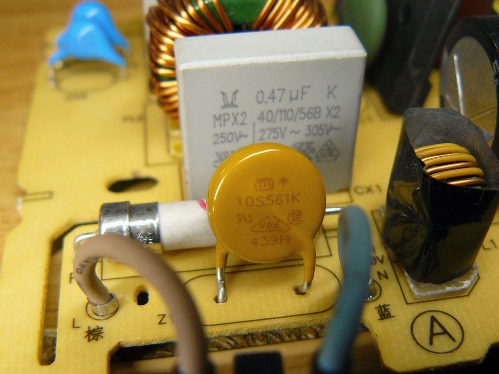

    Dzień dobry.
    W konsoli dziecka spaliły sie dwa elementy w zasilaczu.
    Zasilacz ADP-240 CR AAC.
    Zaraz przy gnieździe zasilającym, przy bezpieczniku.
    Jeden to bezpiecznik
    a drugi to taki ogrągły na dwóch nóżkach.
    Znalazłem schemat ale tam jet oznaczenie tego okrągłego Z1 10SS61K 417H - no nie wiem co to jest oprócz tego że z symbolu to potencjometr.
    Natomiast bezpiecznik ze schematu to T5AH czyli 5 Amperów.
    Chciałbym poprosić o pomoc przy identyfkacji.
    Dziękuję i pozdrawiam. Playstation 4 zasilacz ADP-240 - Zasilacz ADP-240CR popalone elementy
    #2 19748087
    2konrafal1993
    To jest na pewno warystor, działa on jako zabezpieczenie przed zbyt wysokim napięciem sieci. Po przekroczeniu pewnego progu napięcia następuje zwarcie i pali się bezpiecznik, takie jest jego zadanie czyli doprowadzić do spalenia bezpiecznika gdy pojawi się zbyt duże napięcie w sieci. Możesz pomyśleć że słabe to zabezpieczenie ale są dwa względy dla których stosuje się takie zabezpieczenie. 1. Wymienisz 2 elementy i bardzo możliwe że zasilacz ruszy, bez tego na 100% byłby uszkodzony poważnie. 2. Zabezpiecza przed wybuchem kondensatorów które mogły by uszkodzić poważnie urządzenie. Możesz zasilacz uruchomić na test bez tego warystora tylko z nowym bezpiecznikiem ale jak nie nastąpi uszkodzenie bezpiecznika i konsola ruszy to zamontuj ten warystor, nie używaj konsoli bez niego. Niestety nie powiem jaki tam powinien być. Jeśli bezpiecznik się spali to masz poważniejsze uszkodzenia zasilacza i warto się zastanowić nad nowym, zasilacze impulsowe to dość trudny temat i bez doświadczenia trudno naprawić, szczególnie te od ps4 gdzie jest dużo różnych układów scalonych.

    mihor
    To to teraz rozuniem. Tylko skąd wziąć ten element? Mogę poprosić forumowiczow o zdjexie tego warystora i czy ma on na pewno ozznaczenie 10ss61k czy jakieś inne?
  • #4 19754775
    rb401
    W identycznym zasilaczu, który mam pod ręką, jest oryginalnie taki:
    Czyli typ 10S561K z głównymi parametrami: średnica 10mm, max 350VAC, max 460VDC.
    Ale nie musisz koniecznie szukać akurat tego konkretnego typu.
    Raz że różni wytwórcy warystorów mają różne systemy kodowania typu i pewnie łatwiej dopasować jakiś nawet przybliżony odpowiednik innej firmy łatwiejszy do dostania u nas.
    A po drugie, to że jest zastosowanie typowe jako zabezpieczenie razem z bezpiecznikiem, jak wytłumaczył tu wyżej kolega 2konrafal1993, że nie istotne jest że akurat to konsola, bo taki sam w działaniu układ występuje np. w telewizorze, zasilaczu do komputera i w mnóstwie podobnego sprzętu i tam te warystory są podobne.

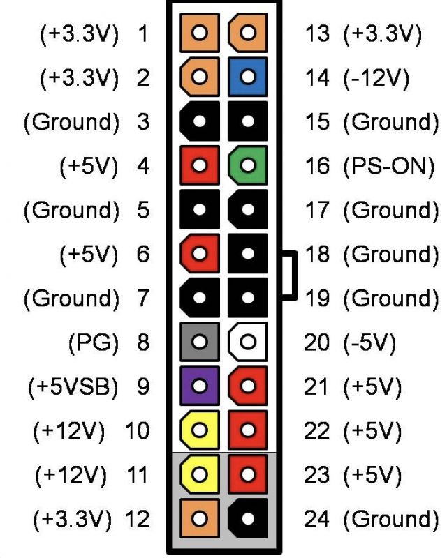

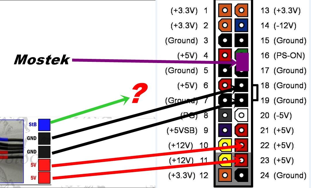

    2konrafal1993
    PS-ON należy zewrzeć do masy.
