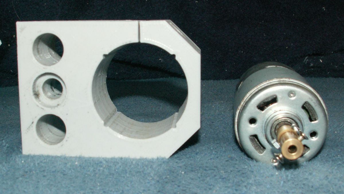

    W tym przypadku jedyną opcją jest wywalić oryginalne elektrowrzeciono, co wymaga też zmiany uchwytu je trzymającego. Ja zdecydowałem się na użycie multiszlifierki z Biedronki marki Nitteo Tools, i pod nią zaprojektowałem nowy uchwyt. Niestety, pierwszy drukarz 3D skopał sprawę wymiarów i zamiast kółek wyszły owale, za wąskie w jednym kierunku. Montaż i późniejszy demontaż łożysk ślizgowych skończył się połamaniem jednego z nich. Straciłem na tym sto złotych. Drugi drukarz okazał się znacznie bardziej kompetentnym człowiekiem i zrealizował zlecenie wręcz idealnie. Nowy uchwyt nie tylko pasuje do miniszlifierki z Biedronki, ale też do wielu modeli marki Dremel i podobnych.
    Frezarka CNC 3018 - szczera recenzja i modyfikacje
    Miniszlifierka w roli elektrowrzeciona posłużyła aż do sprzedaży maszyny, przy czym się okazało, iż w trakcie użytkowania część uzwojeń na wirniku się przepaliła. Ale czego mógłbym oczekiwać po jakości z Biedronki? Dlatego polecam kupić prawdziwe elektrowrzeciono dedykowane do frezarek CNC.

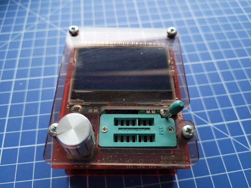

    Tak wygląda obudowa chińskiego generatorka wyrzeźbiona na tej maszynce. Druga próba w aluminium. Napisy wyszły kiepsko, bo powierzchnia obudowy nie była idealnie płaska, więc jedne litery wyszły bardzo głębokie, a drugie płytkie, i tylko te drugie są OK. Wysokość liter 3 mm.
    Ale przy użyciu lasera można robić zajefajne napisy na aluminium anodowanym. W zależności od typu powłoki znaki są od ciemnozłotych do jasnożółtych. Klasa :-)
