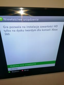

    Witam podpinam pendrive pod xboxa 360 chce zainstalować na nim grę i wyskakuje takie coś? Jest wg możliwe instalowanie na przenośnym? Dlaczego nie mogę zainstalować gry z Xbox 360 na pendrive-ie? Pojawia się błąd.

    może pendrak nie ma tyle miejsca na zainstalowanie gry

    16 gb pendrive wolnego 14.4 na pudełko gry pisze ze minimum 2 gb wolnego misjca na dysku więc odpada.

    Jest wyraźnie napisane, że gra musi mieć zainstalowane dodatkowe dane tylko na dysku twardym dla konsoli Xbox 360. Kupujesz dysk dla konsoli Xbox 360, wkładasz w slot i problem rozwiązany.

    Bez urazy, ale czy nie potraficie przeczytać co komunikuje konsola? Jest tam słowo klucz "TYLKO". Jedyna metoda obejścia tego to konsola z RGH.
    Zawartości HD gra nie pozwala na instalację na innym nośniku niż dysk SATA w slocie konsoli. Jeśli konsola nie ma RGH, dysk musi być dla konsoli XBOX 360, żaden dysk od laptopa nie zadziała, niektóre da się zmodyfikować, ale jest to nieopłacalne.
    Gry wykorzystujące dodatkowe tekstury czytane z dysku nie mogą być zainstalowane na PENDRIVE ani na żadnym dysku zewnętrznym USB, sformatowanym w konsoli lub w żaden automagiczny sposób. Chyba setki razy na te pytania odpowiadałem kiedyś przy GTA V, gdzie wydawca gry zalecał nawet, by gry poza koniecznymi danymi nie instalować na dysku, tylko odpalać z płyty.
