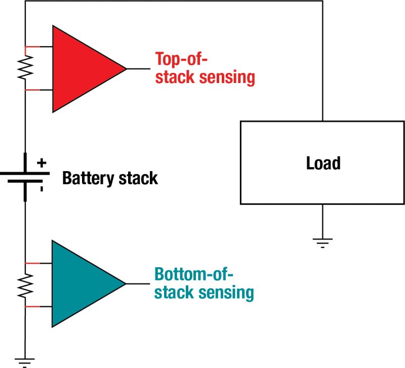

Rysunek 1 pokazuje możliwości umieszczenia elementu do pomiaru prądu — na górze lub na dole ogniwa w BMS, w zależności od tego, gdzie znajduje się rezystor bocznikowy w stosunku do wyjścia i masy akumulatora. W przypadku pojazdów elektrycznych najpopularniejszą implementacją jest pomiar po niskiej stronie z uwagi na wysokie napięcie po wysokiej stronie akumulatora. W przypadku systemów 48- i 12-V BMS działa przy dowolnej lokalizacji opornika pomiarowego. Główną korzyścią, jaką oferuje pomiar na górze ogniwa nad dolną stroną, jest bezpośrednie połączenie ogniwa akumulatorów z uziemieniem systemu.
Rys.1. Uproszczone lokalizacje punktów — stosowanych w branży motoryzacyjnej — do pomiaru prądu w BMS. Punkty znajdują się na: „górnej” stronie ogniw, w obrębie dodatniego zasilania lub na stronie: „dolnej”, nieopodal bieguna ujemnego.
Wysokoprądowe tryby pracy — takie jak załączanie silników trakcyjnych, podczas ruchu pojazdu lub ładowania akumulatora — mogą przekraczać 1000 A. Niskoprądowe tryby — takie jak komunikacja bez załączonego pojazdu, czy monitorowanie systemu — mogą wynosić nawet poniżej 1 A. Oprócz szerokiego zakresu dynamiki, BMS wymaga dwukierunkowego pomiaru prądu, aby możliwy był pomiar, podczas ładowania akumulatora i jazdy.
Szeroki zakres dynamiki stwarza wyzwanie przy ustaleniu wartości rezystora bocznikowego. Maksymalny prąd — zwykle przekraczający 1000 A — w połączeniu z pełnym zakresem wejściowym systemu pomiarowego określi największą możliwą wartość bocznika. Na drugim końcu zakresu prądu, poniżej 1 A, istnieją potencjalnie dwa wyzwania do pokonania: błąd indukowany przez offset wzmacniacza (VOFFSET) oraz błąd indukowany przez prąd polaryzacji wzmacniacza (IBIAS). Ten ostatni prąd pobierają piny wejściowe układu pomiarowego. Najprostszym sposobem rozpatrzenia drugiego błędu jest stosunek IBIAS do mierzonego prądu. W przypadku większości wzmacniaczy pomiarowych IBIAS jest znacznie poniżej 100 µA. Tak, więc, dopóki zakres prądu wynosi, co najmniej 100 mA, udział błędu prądu polaryzacji powinien być pomijalny.
