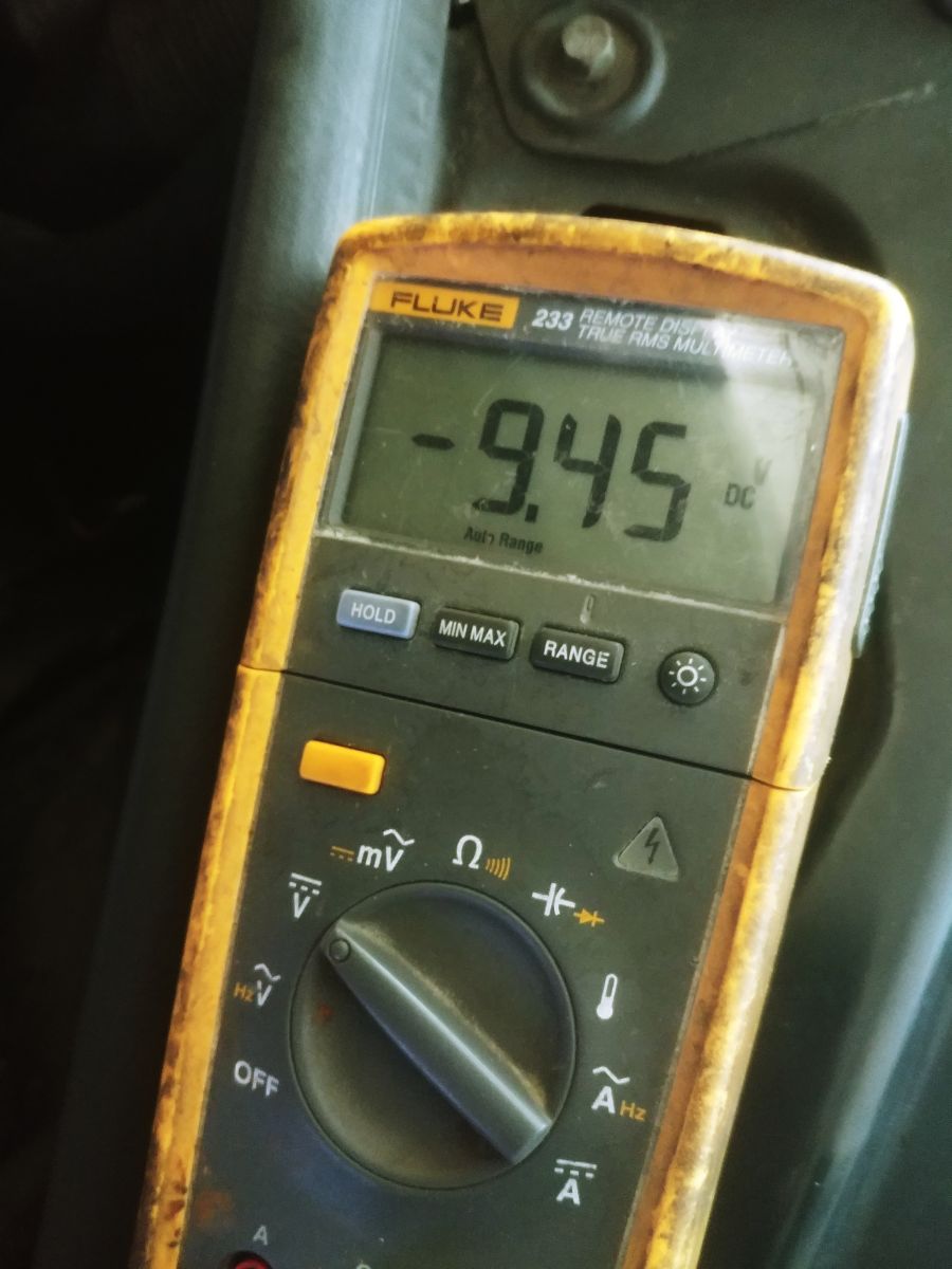

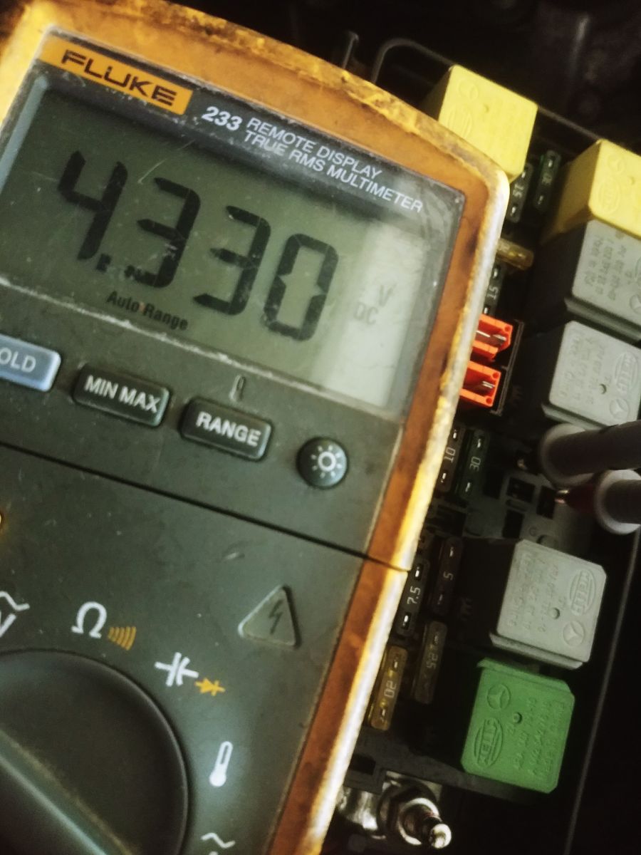

  • #9 19765912
    elmer-83
    Znalazłem powód złej pracy sprężarki. Otóż zasilanie na sprężarkę to tylko 4V . Nie wiem czemu tak jest
    Szukam schematu elektrycznego Airmatic do ML350 2010r. - błędy i brak podnoszenia nadwozia
    Nawet bez obciążenia zasilanie wynosi 4V. Spadak napięcia między plusem akumulatora a zasilaniem na przekaźniku 10v . Nie wiem czemu tak się stało :/ czy ktoś mial taki przypadek ?
