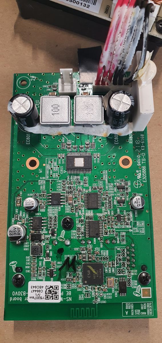

    Cześć. Posiadam soundbar YAS207 od 2018r, byłem zachwycony sprzętem do czasu remontu :) Na kilka tygodni sprzęt został rozłączony i schowany. Po ponownym podłączeniu subwoofer gra dużo gorzej, bas jest słaby, plastikowy, tani, nie wiem jak to opisać poprawnie. Przed remontem nigdy nie dojechałem do maks. głośności subwoofera na pilocie, tak teraz ustawiam max i subwoofer ledwo ledwo "basuje". Puszczałem dźwięk z różnych źródeł, po różnych kablach, bluetooth i zawsze to samo. Ma ktoś pomysł co z tym zrobić ? :)

    Może to jest jakiś trop. Sprawę rozwiązałoby pożyczenie i przetestowanie identycznego sprzętu. Poszukam, popytam czy ktoś z okolicy udostępni.
    Tylko z drugiej strony jak nawet przykładam rękę do suba to on ledwo drży, a kiedyś "walił" mocno. Jeśli założymy, że jednak coś jest zepsute to co mógłbym sprawdzić we własnym zakresie? Jest tam jakaś elektronika w środku? :) Może kondensatory popuchły

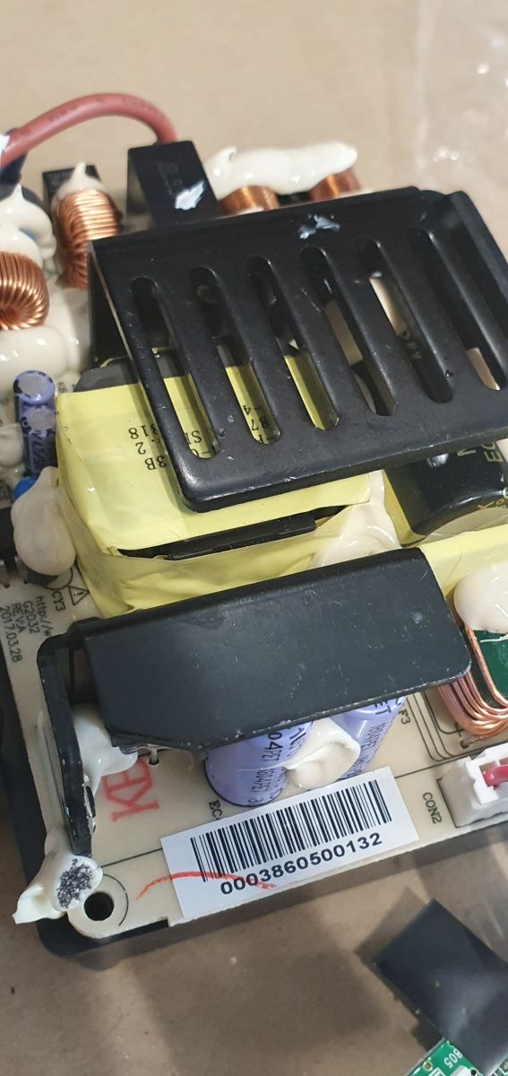

  • #11 19755098
    sbagrowski
    Przyjechał nowy sprzęt i jest całkowicie inaczej, bas gra super, tak samo jak mój od nowości.
    Rozkręciłem suba i siedzi tam TPA3116D2 jako końcówka. Sprawdziłem napięcia, z zasilacza wychodzi 22V i takie samo pojawia się na nożkach PVCC wg datasheet. Podpowiecie co jeszcze mogę sprawdzić we własnym zakresie ? Impedancja głośnika to 2,3ohm. Dlaczego w soundbarze Yamaha YAS-207 bas przestał być odczuwalny? Dlaczego w soundbarze Yamaha YAS-207 bas przestał być odczuwalny?

    Po Taniości bym wymienił te duże elektrolity. Jeśli nie, to możliwe ze sam scalak padł, ale taniej i prościej będzie zacząć z elektrolitami.

    sbagrowski
    Podmienione, to samo niestety. Zauważyłem też, że ten układ w ogóle się nie grzeje, ma temperaturę otoczenia, a był tam przykręcony radiator.

    CodeBoy
    Poziom 33  
    No to niestety stawiam na układ.

  • #16 19788006
    sbagrowski1
    Poziom 4  
    Trochę to trwało ale niestety nic się nie poprawiło po wymianie. Dać sobie z tym spokój czy jakiś elektronik się tego podejmie, jak myślicie ? Jest sens napisać ogłoszenie typ "zlecę" ?
